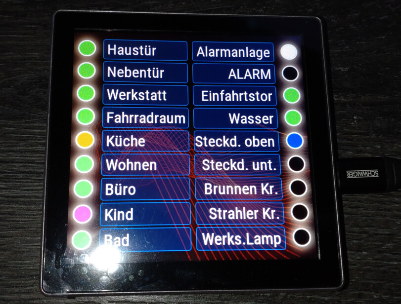

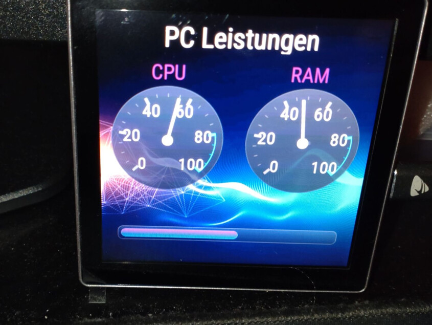

Die Modulgruppe PlateManager besteht aus zwei eng miteinander verzahnten, aber bewusst getrennten Modulen:
  • PlateManager – Zentrale Anbindung und Steuerung von HASP / openHASP Displays über MQTT
  • VariableMapper – Ergänzendes Hilfsmodul zur flexiblen Wertaufbereitung und -ableitung ohne zusätzliche Ereignisse
Die Modulgruppe verfolgt nicht das Ziel, bestehende oder etablierte openHASP‑Integrationen zu ersetzen oder in Konkurrenz zu treten.
Vielmehr versteh ich es als ergänzendes Nischenmodul, das gezielt dort ansetzt, wo individuelle Logik, flexible Werttransformationen und eine Trennung von Display‑Design und Logik gefragt sind.
Architektur & Zusammenspiel
PlateManager
Der PlateManager bildet die eigentliche Kommunikationsschicht zwischen IP‑Symcon und openHASP‑Geräten.
Er übernimmt insbesondere:
  • MQTT‑Kommunikation (Commands → Display, States/Events ← Display)
  • Gerätestatus (LWT Online / Offline)
  • Seitensteuerung und Display‑Funktionen
  • Antiburn‑Logik
  • Event‑Verarbeitung aus Touch‑Interaktionen
  • Bereitstellung von PHP‑Funktionen zur Steuerung aus Skripten
Das Display‑Layout und Design verbleiben vollständig auf dem Gerät (pages.jsonl).
Das Modul kümmert sich ausschließlich um Kommunikation und Logik.

Über die im Code zu findenen Objekte kann ein LED Objekt in der Garfik zum Blinken gebracht werden. Dabei kann die Helligkeit, die Dauer zwischen Ein/Aus und die Länge des Aufleuchtens gesteuert werden. Ebenso kann das Blinken komplett Ein/Aus geschaltet werden. Es muss das Objekt mit seiner ID und ‚ledblink‘ benannt werden. Wird das Blinken beendet, dann wird der letzte Helligkeitszustand wieder hergestellt, wenn er vorhanden ist, ansonsten auf volles Leuchten gestellt.
