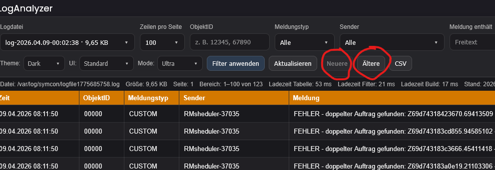

Wie kann man zwischen den Seiten umschalten, ich sehe immer nur Seite 1.
Bestimmt übersehe ich es.
Auf Neuere oder Ältere Klicken:
Danke - manchmal ist man ganz blind

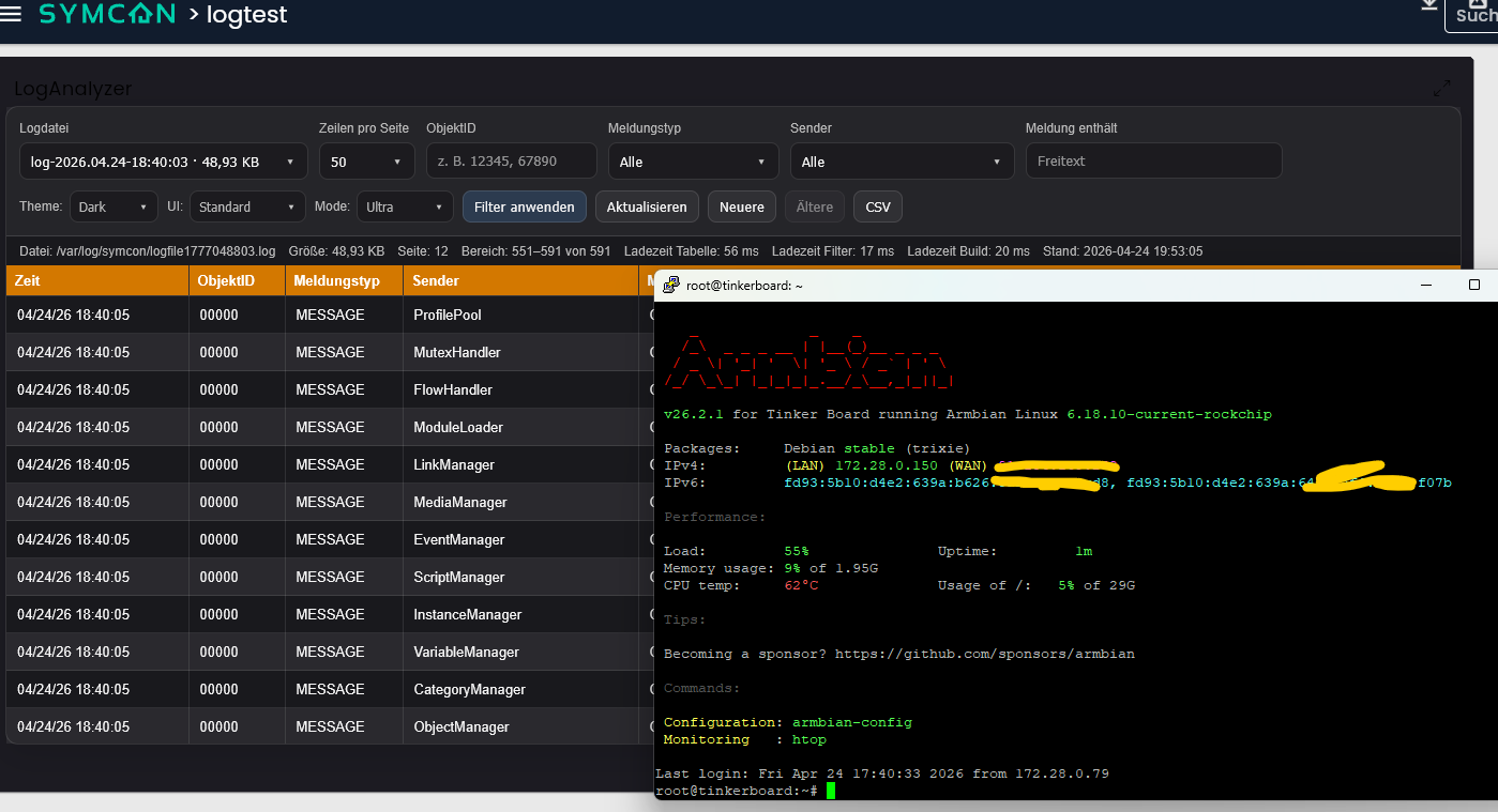

v0.8.3_beta6
-Verbesserung des Ablaufs beim Ziehen der Logs
-Statusanzeige verbessert
-Ultra Modus optimiertere Implementierung
-CSV Download Probleme in Ultra behoben
-Farbe nachjustiert
-Im Standard Modus werden im Filter nun zu den Einträgen Summen gebildet
Tests ausgeweitet für:
-Debian/Ubuntu 64bit AMD und ARM
-Docker
-Windows 64bit
-Tinker Board R2.0 mit ARM auf 32bit
Zum Betrieb auf Tinker muss sichergestellt werden, dass das neuste Debian installiert ist.
Die letzten Firmware-Version von Asus gehen nur bis Debian 10. Auf der alten Version kann nur noch mit erheblichen Aufwand Symcon zum Laufen gebracht werden. Selbst Docker funktioniert dort nicht mehr ordentlich worin man das als zweiten Weg installieren könnte.
Debian 13 für Tinker gibt es unter:
Nachweis für Tinker :blush:
