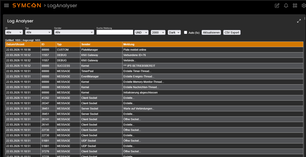

WebFront Ansicht
Ansicht im Webfront der neuen Kacheloberfläche - hier DarkMode:
Ansicht im Webfront der neuen Kacheloberfläche - hier LightMode:

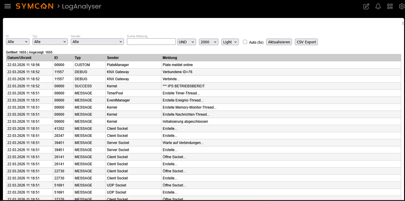

Super Idee und Modul.

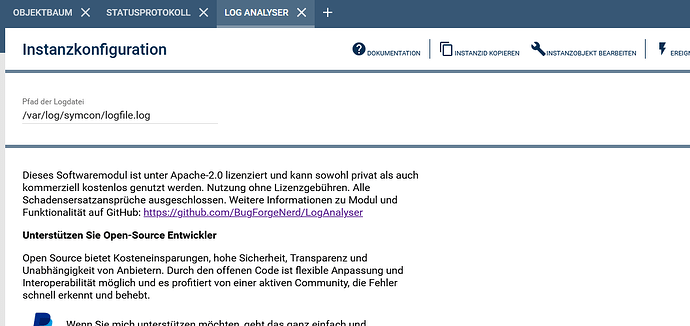

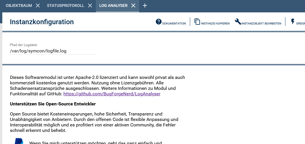

Leider obwohl 8.1 läuft und das log im Standardordner leigt bleibt die Visu leer.

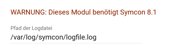

Komisch auch die Warnung:
Idee?
danke+lg hagi

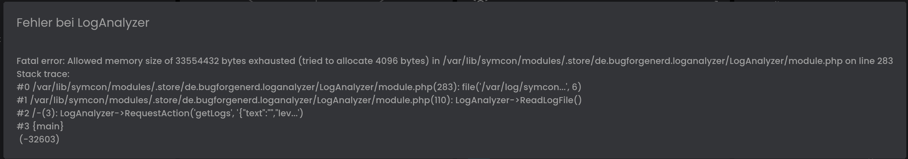

Hab das Modul mal installiert.
folgender Fehler taucht auf:
Hallo hagi01, die Warnung über dem Pfad ist nur eine Info und hat keine Auswirkung auf den Ablauf. Da ist ein Bug, den ich in der nächsten Version korrigiere. Warum die Visu leer bleibt beschäftigt mich mehr. Hast du in der Visu direkt das Modul eingebunden oder einen Link auf das Modul reingelegt? Welches Betriebssystem?

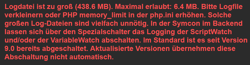

Hallo power1625, offensichtlich ist der RAM voll. Wie groß ist die Logdatei? Welches Betriebssystem und welcher Unterbau/Gerät, Version IPS? Da werde ich wohl noch etwas nachhärten müssen. Wenn die Dateien zu groß sind, dann kann ich die wohl nicht voll in den Speicher laden.

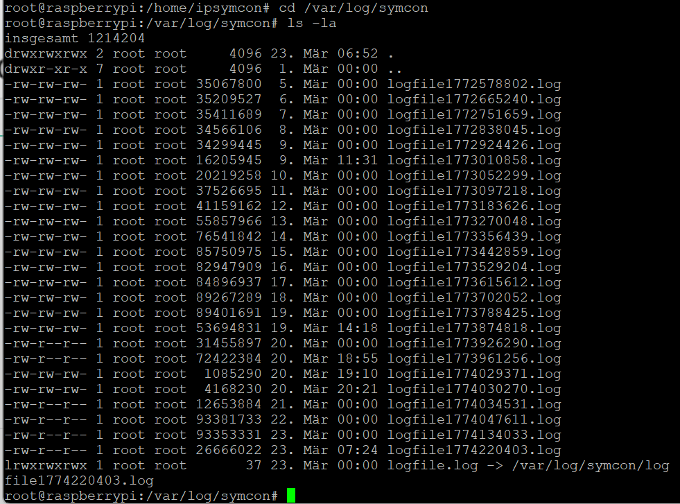

Hallo Lan
Symcon 9.0, Raspberry Pi (arm64), 05.03.2026, b9a34e92f86a
Holla die Waldfee, du hast ja Logs zwischen26 und teils bis knapp an die 100MB. Schau mal in die Spezialschalter. Da ist mit 9.0 zwischenzeitlich eingeführt worden bestimmtes Logging im Standard abzuschalten 8wird nur nicht bei Update automatisch übernommen). Ich glaub unter anderen “ScriptWatch”. Da wird viel unnötiges Zeug geloggt. In meinem Modul werde ich mal schauen, wie ich mit solchen Logs umgehen kann - ohne alles in den Arbeitsspeicher zu laden.

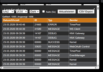

Ich habe mal den SpriptWatch und VariableWatch deaktiviert, wusste gar nicht das die aktiv waren.

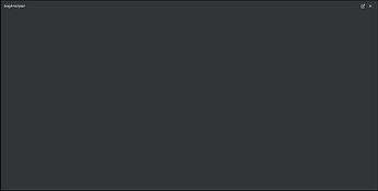

Jetzt wird schon mal was angezeigt, wenn ich Kachel erweitere ist sie leer ist das normal?
Leere Kachel nach erweitern ist normal. Das geht leider nicht anders mit dem html sdk

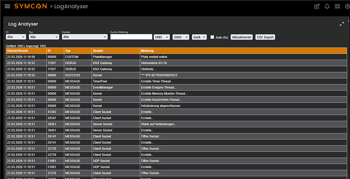

Super Modul! Vielen Dank dafür. Jetzt wo es existiert, weiß man erst, dass man es vermisst hat :slight_smile:
Darf ich gleich mit ein paar Wünschen kommen, die mir beim Ausprobieren aufgefallen sind?
  • bei ID, Typ und Sender würde ich mir gerne eine Mehrfachauswahl wünschen (z.B. nach WARNINGS und ERRORS filtern)
  • die Einstellung des Light oder Dark Modus finde ich noch suboptimal. Zum einen bleibt sie bei mir nicht erhalten, zum anderen kollidiert sie mit der Einstellung der Visu. Wenn nicht beide synchron sind, dann kann man den Kacheltitel nicht lesen. Wäre es nicht besser, auf die Einstellung zu verzichten und den Modus der Kachelvisu automatisch zu übernehmen?

So, erst mal die wichtigsten Sachen erledigt, sodass große Logs erkannt werden und es eine Fehlermeldung kommt mit entsprechenden Anweisungen.
v0.2.0_beta1
Versionsprüfung anpassen in Formular, Bug im Link zu Github
Prüfung Loggröße in Abhängigkeit der PHP memory

Ahh jetzt wird es auch gleich klarer woran das Problem liegt :wink:
Selbes Thema wie oben.
438 MB ist ne Hausnummer :cold_face: :see_no_evil_monkey: :speak_no_evil_monkey: :hear_no_evil_monkey:
So jetzt die Spezialschalter deaktiviert, aber noch immer fast 50MB.
