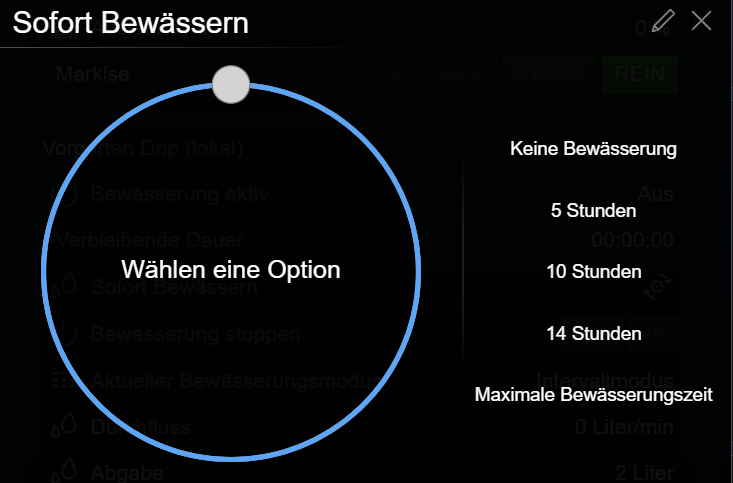

  • Bei der Anzeige von „Sofort bewässern“ wird im Webfront als Assoziation mehrfach „Keine Bewässerung“ angezeigt und beim Einstelldialog nur „…/5/10/14 Stunden/…“. Vielleicht könnte man das anpassen an kleinere Werte.

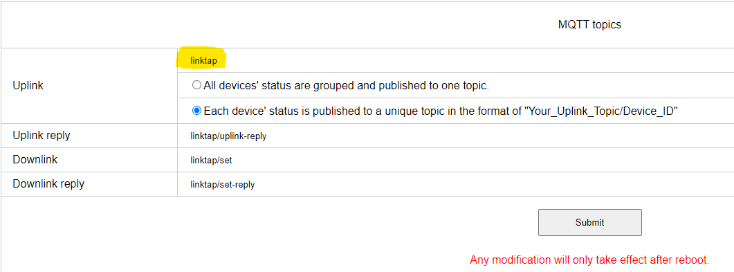

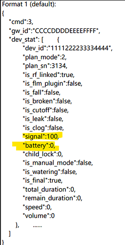

Wow, vielen Dank!!! Es funktioniert sehr gut. Mich hat es jedoch einige Zeit gekostet bis es lief.
Ich finde man kann es wirklich sehr leicht übersehen. Im Linktap Gateweay muss bei Uplink der gelbmarkierte Bereich ausgefüllt sein.
Dieser ist normal leer und diesen Bereich übersieht man wirklich sehr leicht. Nur nochmal für alle die ggf. Probleme haben.

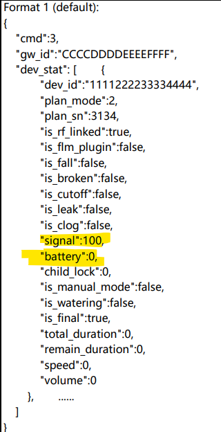

  • Die Werte für Signalstärke und Batterie weichen deutlich von den Werten aus Fonzo’s Modul ab (51% vs 61% bei der Batterie und 50% zu 85% bei der Signalstärke)

  • Ich benutze die Werte für Signalstärke und Batterie aus dem Mqtt Payload wie die API Beschreibung von LinkTap es vorsieht. Sprich das sind die Werte. Es gibt keine Umwandlung meiner Seits!
Ich bin der Meinung ich habe das auch mit der App von LinkTap verglichen.

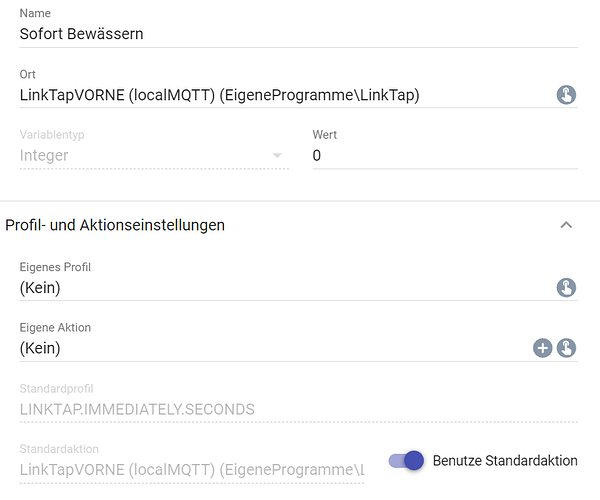

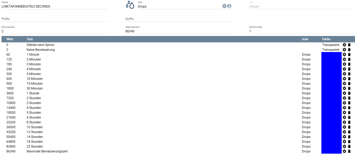

So sieht das bei mit bei Sofort Bewässern aus:
Trotz:
Die Batteriewerte sind wohl über die API länger nicht aktualisiert worden. Liegt anscheinend nicht an dir. Deine Werte stimmen mit der App überein.
Ich weiß nicht woher die Visu die Vorgaben nimmt…

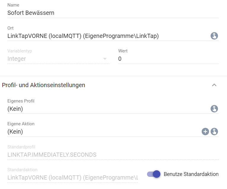

Hier in der Console
Und hier das Profil…

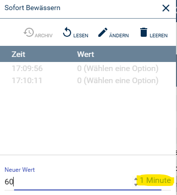

In meiner Visu zeigt er mir nicht diese 5 Vorgaben sondern nur den 6/8 Kreis zum Wählen…!
Auch sagt mir die Visualisierung nichts die Du da zeigst. Oder nimmst Du das WebFront? Aber auch hier, das Profil hat Assoziationen bis 1 Minute runter…
