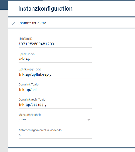

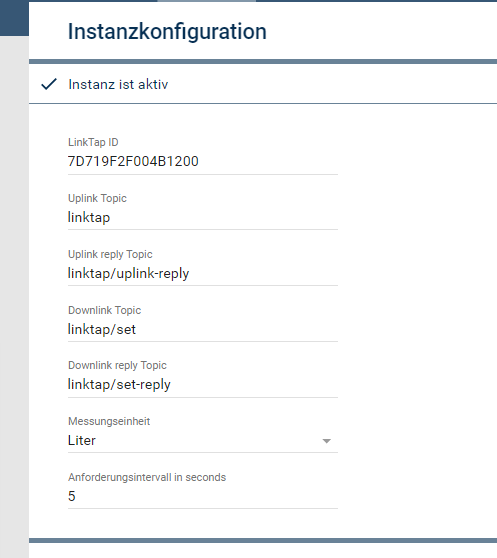

kannst Du mir bitte einen Screenshot von der Instanz Konfiguration schicken.
Und gerne auch einen Debug über ca. 2 Minuten
Vielen Dank!
mache ich gerne … Danke für die Unterstützung.
dump.txt (74,0 KB)
Screenshot 2024-07-17 102701

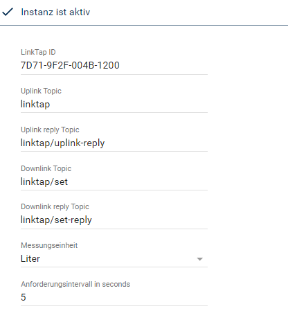

entferne mal bitte die Bindestriche aus der ID :slight_smile:
Dennis
… erledigt … leider noch keine Aktualisierung …

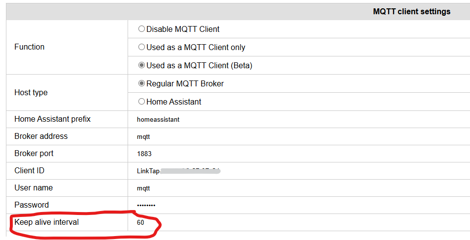

kann es sein, dass die Client-ID auf der Webseite des Gateways falsch ist? Was hast Du hier eingetragen?
Kannst Du einmal die Instanz komplett löschen und neu installieren…
Client ID muss nur ein einmaliger Name oder ID sein die von keinem anderen Gerät oder Client genutzt wird damit der Broker das Gerät genau identifizieren kann… IP Symcon nimmt z.B. eine GUID aber es kann wie gesagt auch etwas in Klarschrift sein.

Im „Latest MQTT Integration Document“ (V2) heißt es dazu „Keep alive interval: Keep-alive interval (unit: second) between the MQTT client and the server. If it times out and also there is no communication, it is considered as disconnected communication.“ Das Keep alive Intervall in den Gateway-Einstellungen bezeichnet also die maximale Zeitspanne, innerhalb derer das Gateway eine Nachricht (in Form eines Updates) sendet, um die MQTT-Verbindung aufrecht zu erhalten. Ich habe dies auf 120 gelassen.
Ebenfalls entsprechend dem vorgenannten Dokument habe ich in den Gateway-Einstellungen unter der Client ID unter den MQTT client settings die ID (ohne -xxx am Ende) aus den Device infomation eingetragen.

Wenn ich in Deinen Post mit den Gateway-Einstellungen schaue fällt auf, dass Du gar kein Uplink-Topic eingetragen hast (Uplink, das oberste Feld). Hol das mal nach, dann sollte es funktionieren…
Das war es … Super Klasse ! Vielen Dank - ich sagt ja, irgendetwas „dummes“ …
