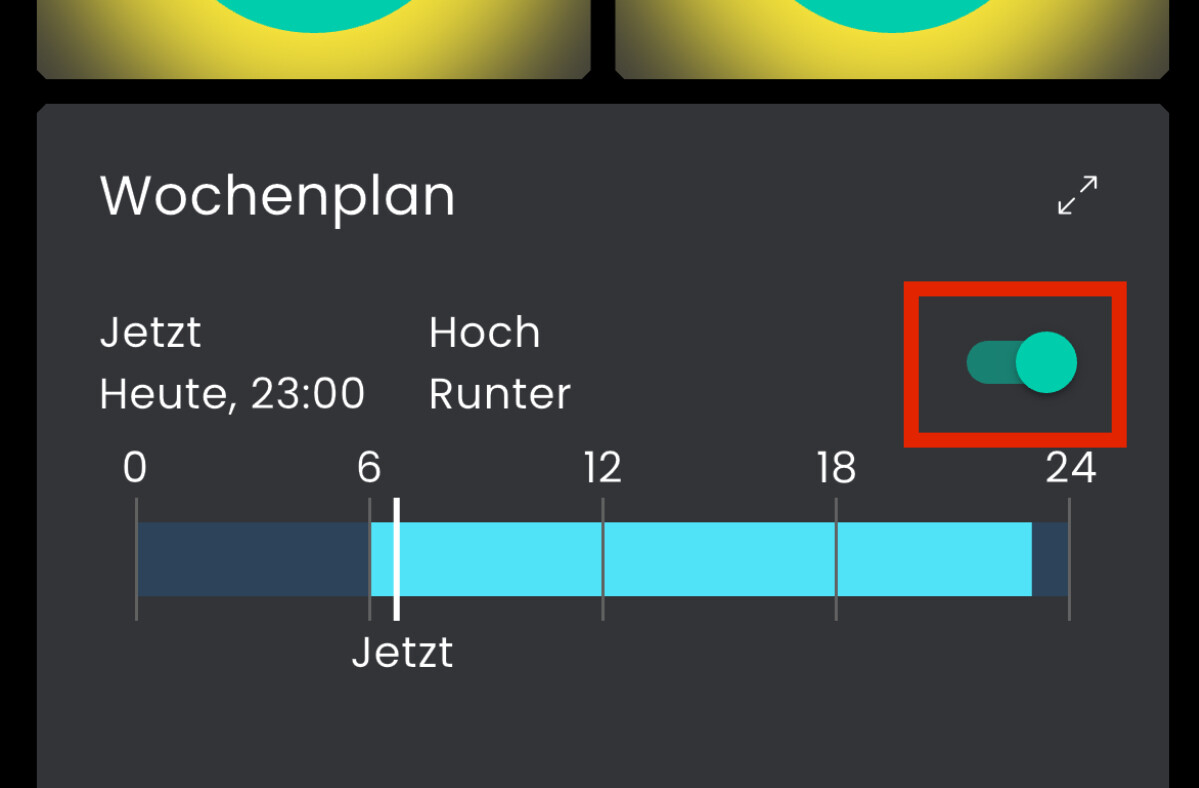

Einen Wochenplan kann ich ja im der Visu über einen Schalter aktivieren/deaktivieren.
Aber komme ich denn auch über IPS an diese Variable dran um sie z.B. in Abhängigkeit von An-/Abwesenheit zu ändern? Oder geht das nur indirekt über weitere Bedingungen?
Der Wochenplan ist ein Ereignis, den schaltest Du also mit den Befehlen der Ereignisverwaltung aus oder ein.
