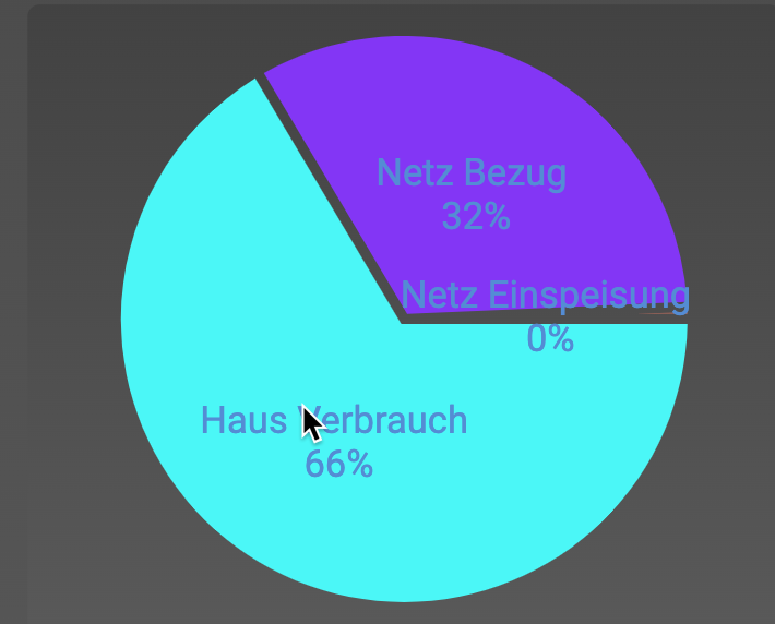

Die Beschriftung der Segmente der Pie Chart ist etwas ungeschickt:
so in der Art wäre das deutlich besser:
Weiters wird die % Angabe nur von den eingeblendeten Werten berechnet.
Blendet man per „Minimum Wert“ welche aus, so gehen dies nicht in die Berechnung. Kann man so wollen, muß aber nicht.
schöne Grüße
Bernhard
In der 6.2 werde ich da keine Baustelle mehr aufmachen, für so viele Tortenstücke ist das Ding aktuell nicht vorgesehen :open_mouth:
gefällt mir auch, wenn da genug Nachfrage danach ist, kann ich gerne Zeit in diese Richtung investieren :wink:
Hab da auch drüber nachgedacht - eine Summe, die keine 100% ergibt, hat mich dann aber auch nicht wirklich begeistert :thinking:
Aber ja, darüber kann man gerne noch diskutieren …
Das ist auch nicht einfach. Vielleicht einfach eine Option dass man es mit 100 oder eben minus der Ausgeblendeten nutzen kann. Denn das könnte ja stark vom Einsatz abhängen, mal mag es so und mal anders besser sein.
Das mit den Zeigern drum rum als Option wäre sehr gut.
Hab Fälle wo ich den Platz habe. Gibt aber auch Fälle wo ich kaum mehr Platz für den Pie an sich hab, da hätte ich es schon gern auch so möglich, wie es jetzt ist.

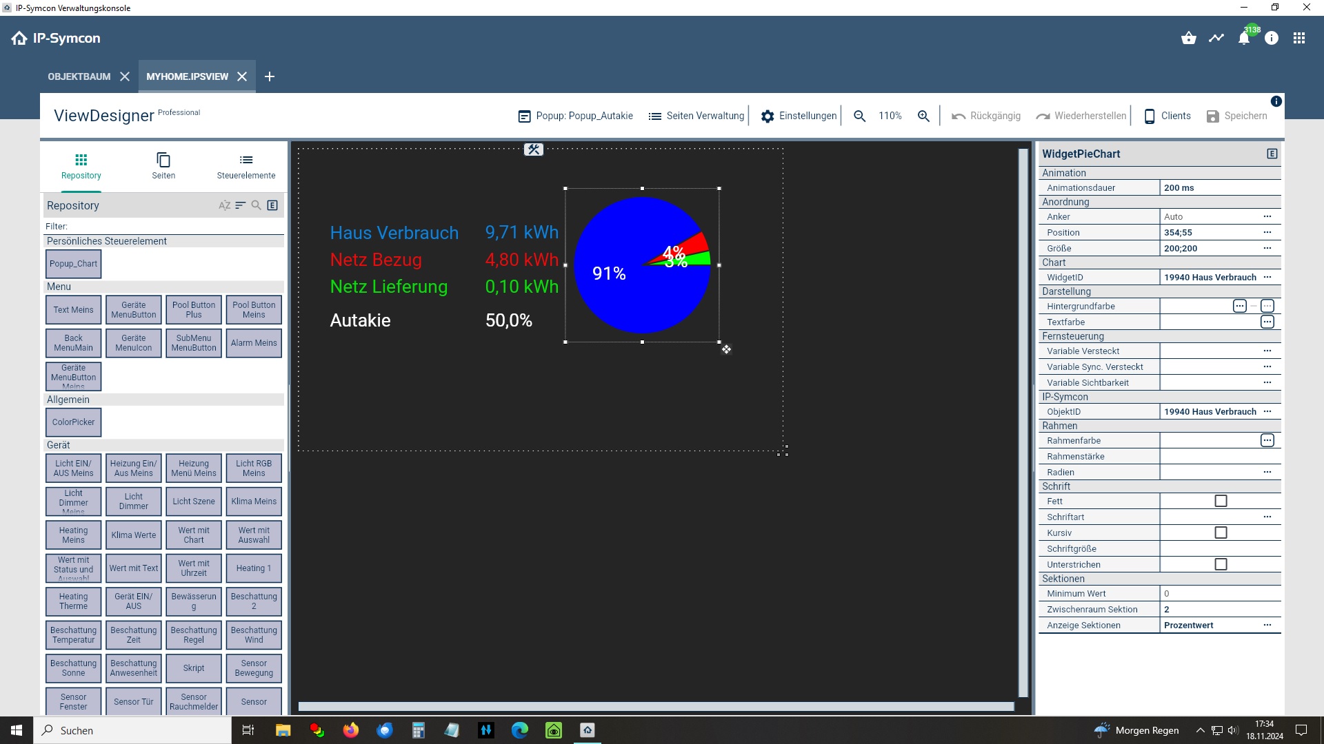

Hallo
Ich versuche mich gerade in den PieChart (Bild)irgendwie passt die Auflösung nicht.
Habe dann gelesen das die Summe der Variablen 100 sein muss ,ist das so ?
Hab dann mal ein bischen probiert mit 3 Variablen und von Haand so gesetz das sie 100 ergeben dann passt die Auflösung scheinbar.
Wenn das so sein sollte wie erechne ich denn die werte (Bild) so das das am ende 10 ergiebt?
Nein, es werden einfach alle Werte summiert und dann der entsprechende Prozentwert errechnet.
Hab das gerade bei mir nachgestellt und kann da kein Problem feststellen:
Sicher dass das zugehörige Chart auch die korrekten Variablen enthält?
Ich hab jetzt noch mal weiter probiert haber 3 variablen angelegt und die in ein diagram das diagram denn für den PieChart verwendet und siehe da alles wird richtig angezeigt .
Was da mit den original daten im bild da im Archiv falsch läuft habe ich noch nicht raus werde es weiter prüfen.
Danke erst mal.
