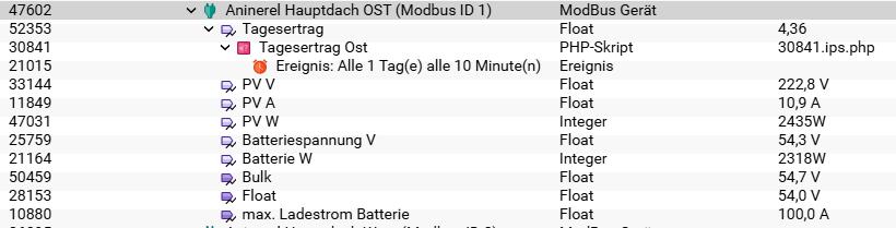

ich hatte ein ähnliches Problem, per Modbus kam leider kein Tagesertrag…
somit hab ich in tatsächlich langwieriger KI-Arbeit ein Script erstellen lassen, am Ende funktioniert es nun so wie ich will.
Das Script (alle 10min getriggert) liest aus dem Archiv die Leistungsvariable vom Wechselrichter aus (Watt, im Archiv geloggt als Standard) , berechnet alles und gibt mir das Ergebnis in einer Variablen (Tagesertrag Float) aus .
über Nacht wird die Variable wieder auf 0 gesetzt, bis die Sonne wieder aufgeht.
Somit hab ich in der Visu immer den Tagesertrag und kann mir woanders auch den Gesamtertrag aller Anlagen zusammen rechnen.
Ansonsten kannst du auch das Modul” Energiezaehler” (Strom) nehmen, das Teil berechnet dann ab dem Punkt ab dem du es startest, zählt aber halt endlos hoch. (was in diesem Fall nicht mein Wunsch war)
hier “mein” Script:

so schauts im Baum aus:
