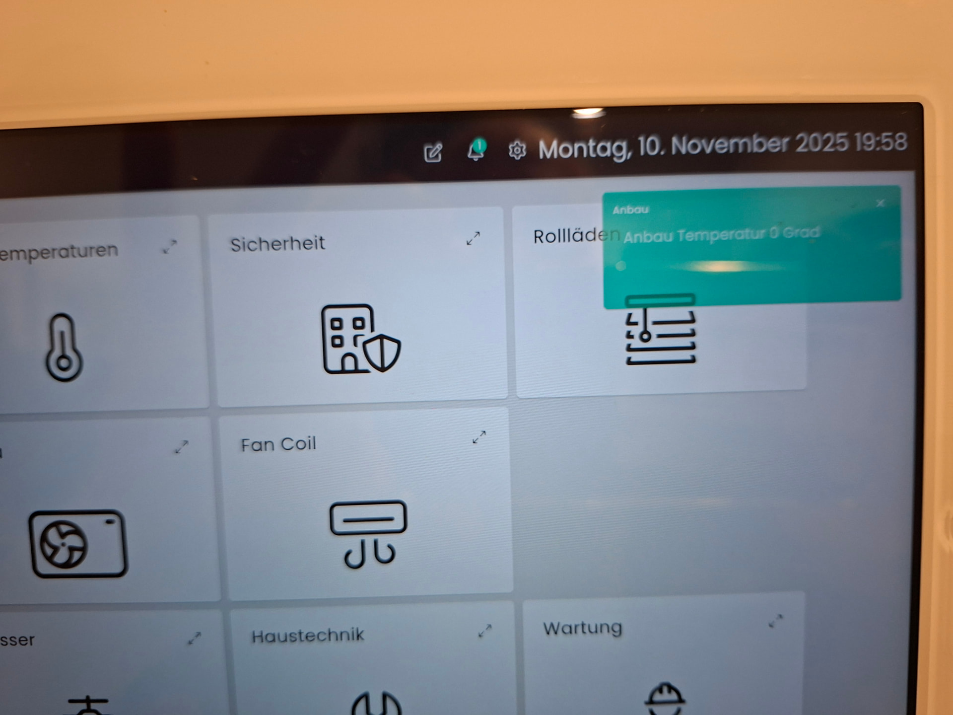

Schönen Guten Abend,
gibt es eine möglichkeit die Schriftgrösse beim Benachrichtigungsfenster (Pop Up) grösser zu stellen?
Leider kann ich die Info nicht lesen.
Wie kann ich ein Symbol “Dreieck mit Rufzeichen” einfügen in die Meldung?
Zum abrufen der Benachrichtigung habe ich folgendes Script:
VISU_PostNotification(41886, 'Anbau', 'Anbau Temperatur 0 Grad', 'Info',0);
Danke euch
Für die Größe gibt es keine spezifische Einstellung, diese orientiert sich aber natürlich am Zoom-Faktor deines Geräts. Vielleicht möchtest du den einfach erhöhen?
Ansonsten kannst du per VISU_PostNotificationEx oder auch einfach die entsprechende Aktion im Ablaufplan Sound und Icon selbst wählen.
