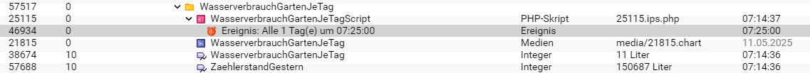

Hallo, doch noch eine Frage. Habe unter mein funktionierendes kleines Script ein zyklisches Ereignis gehängt das getriggert wird aber nicht das Script ausführt. Wenn ich das Script direkt ausführe läuft alles, aber das Ereignis aktualisiert nur die Zeit im Objektbaum und das wars dann.
Bin etwas erstaunt, da ich auf die Weise viele Scripte starte und nur hier nichts passiert.
Wo könnte ich suchen?
ich glaube darauf falle ich auch immer wieder rein.
Beim Event gibt es jetzt zwei ähnliche Aktionen
  1. Führe Automation aus fürhrt das gewählte Script aus.
  2. Führe PHP Code aus das führt ein kleines Script aus das man hier gleich eingeben muss.
Ich glaube 2 ist Standard.
Ralf
Ich vermute @HarmonyFan hat es schon passend beschrieben, du musst wahrscheinlich noch die Aktion „Führe Automation“ auswählen. Übrigens ist „Führe PHP Code aus“ standardmäßig ganz hinten unter dem Reiter „Experte“ versteckt und „Führe Automation“ direkt bei vorgeschlagenen Aktionen aufgelistet. Der PHP-Code kann aber natürlich bei „Zuletzt verwendet“ natürlich oben mit dabei sein, wenn du es genutzt hast.
Hallo Ihr beiden, vielen Dank. Habt den Blick auf die richtige Stelle geleitet.
