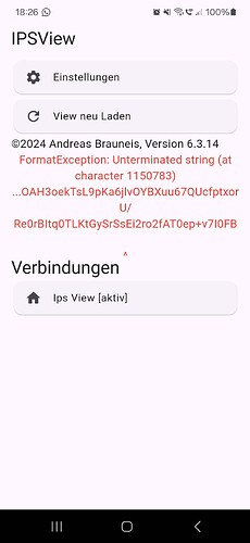

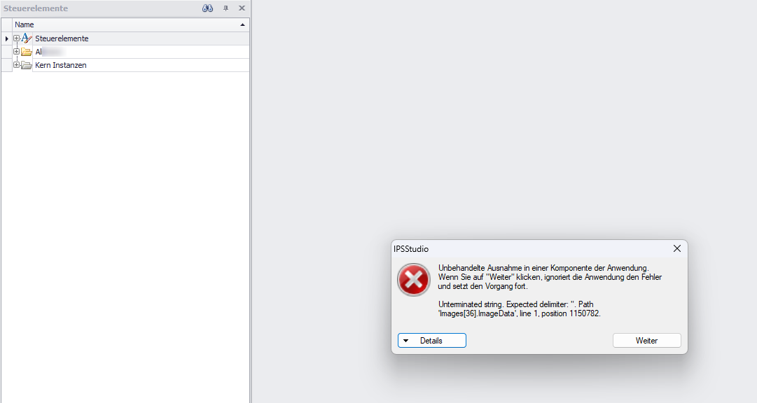

ich wollte heute wieder einmal einen Button in meine Visualisierung einfügen, die ich mit IPS View erstellt habe. Nach dem Speichern trat jedoch ein Fehler auf meinem Handy auf, als ich die Visualisierung kontrollieren wollte. Anschließend erschien auch im IPS Studio eine Fehlermeldung.
Daraufhin habe ich IPS auf Version 8 aktualisiert (siehe Anhang) und zusätzlich eine neue Subskription für IPS View erworben. Leider komme ich nun nicht mehr weiter – es erscheinen die im Anhang gezeigten Fehlermeldungen bzw. Bilder.

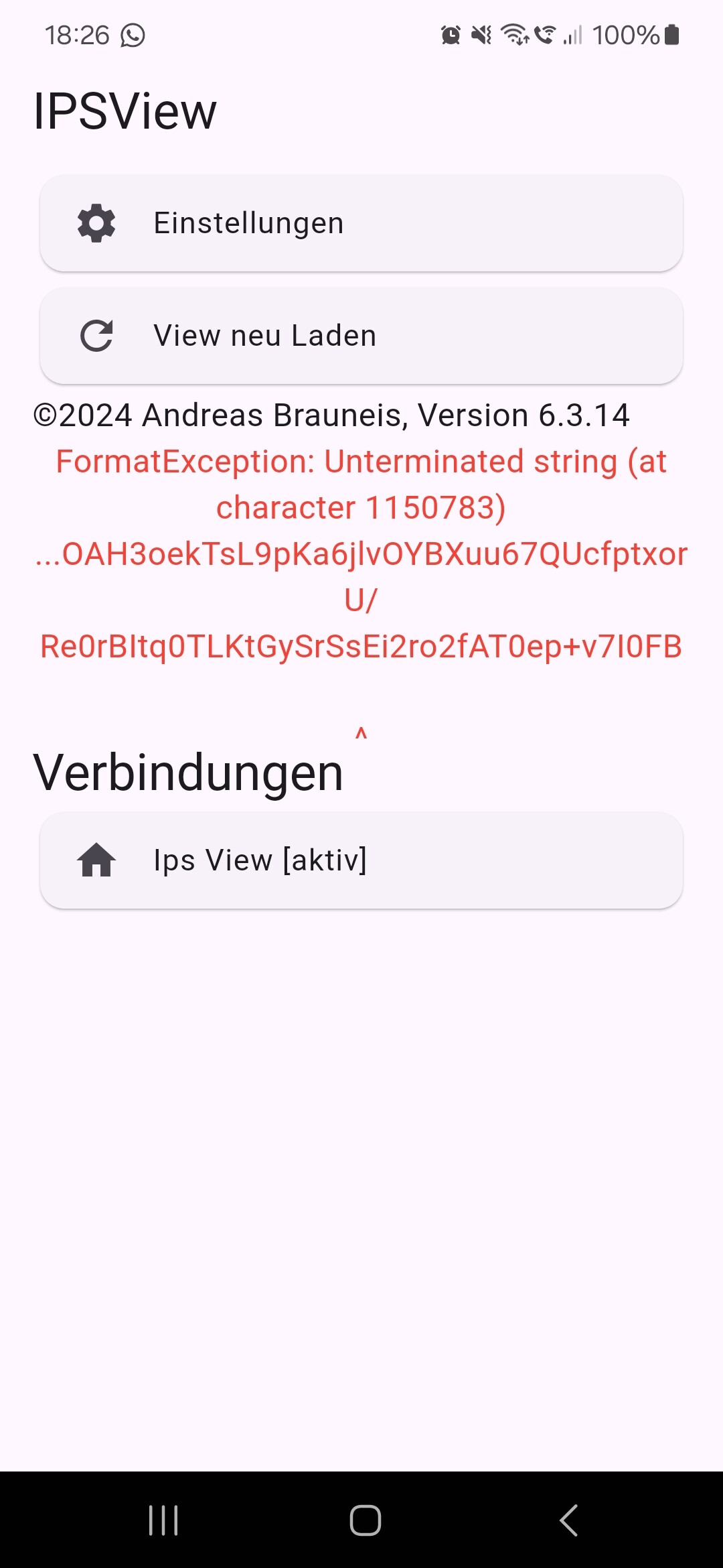

Das ist die Fehlermeldung:

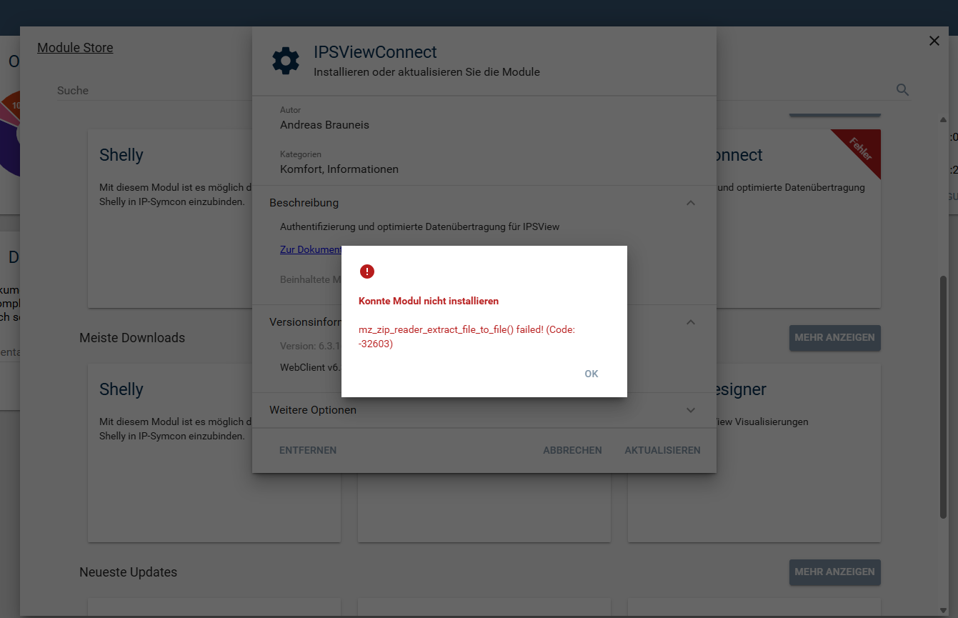

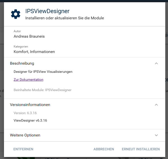

Dann wollte ich updates der Module machen, ging nicht:

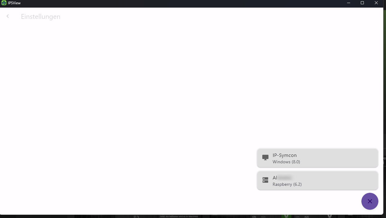

Und dann auch aus dem Microsoft Store das IPS View geholt:

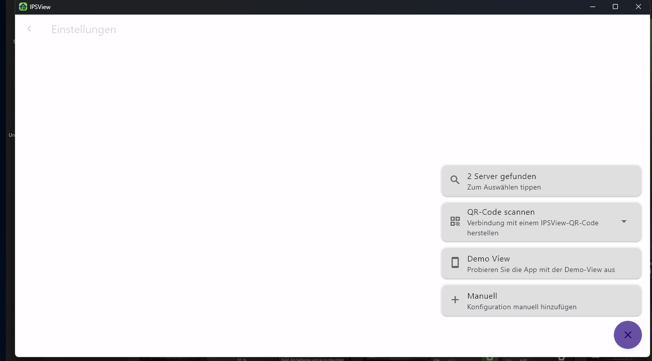

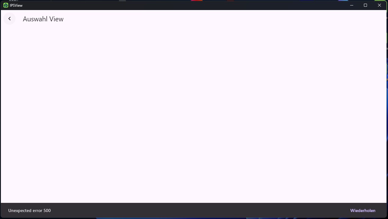

Dort erscheint dann eine Meldung wenn ich auf meine (untere der Beiden) View klicke, die er automatisch erkannt hatte:
Wenn beim Speichern der View im Studio ein Fehler aufgetreten ist, dann könnte die View korrupt sein (wenn beispielsweise während des Schreibens ein Fehler aufgetreten ist und nur ein Teil der View gespeichert wurde). In dem Fall besteht nur die Möglichkeit die View aus einem Backup wieder herzustellen.
Du kannst mir die View aber gerne zusenden, dann sehe ich mir an ob da noch was zu retten ist :open_mouth:

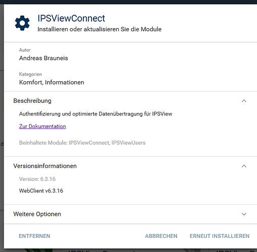

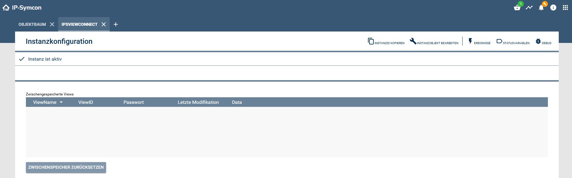

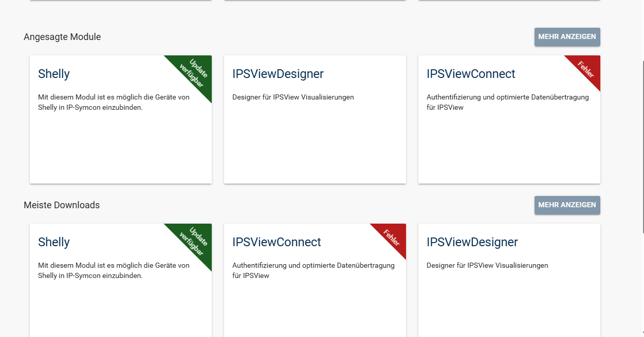

Dein ViewConnect Modul ist auch als fehlerhaft markiert - das hatte ich auch noch nie, versuch das Modul mal komplett zu entfernen und neu zu installieren. Das ViewConnect Modul wird benötigt, damit der Client eine Liste der verfügbaren Views anbieten kann.

Beim Speichern der betreffenden View erscheint folgende Fehlermeldung (siehe Anhang).

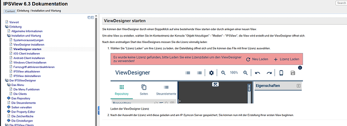

Wenn Du jetzt auf Symcon 8.0 bist, dann einfach in der Konsole einen Doppelklick auf die View machen, das Studio funktioniert mit der neuen Symcon Version auf jeden Fall nicht mehr.
Deine Views solltest Du im Objektbaum finden, nach einer Migration sollten diese normalerweise direkt im Root Verzeichnis liegen.

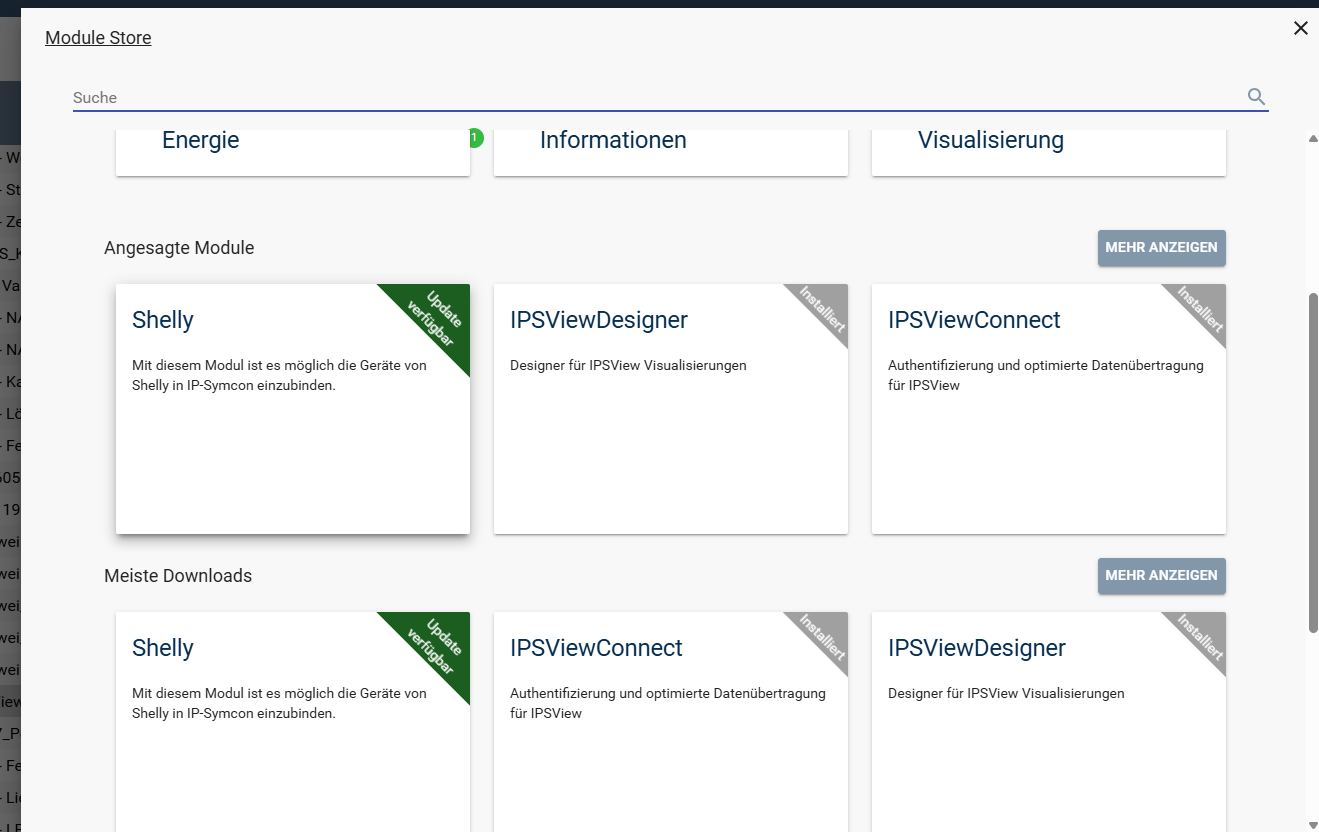

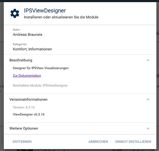

Schau mal ob die Module für ViewDesigner und ViewConnect korrekt installiert sind, das sollte Symcon normalerweise automatisch machen.

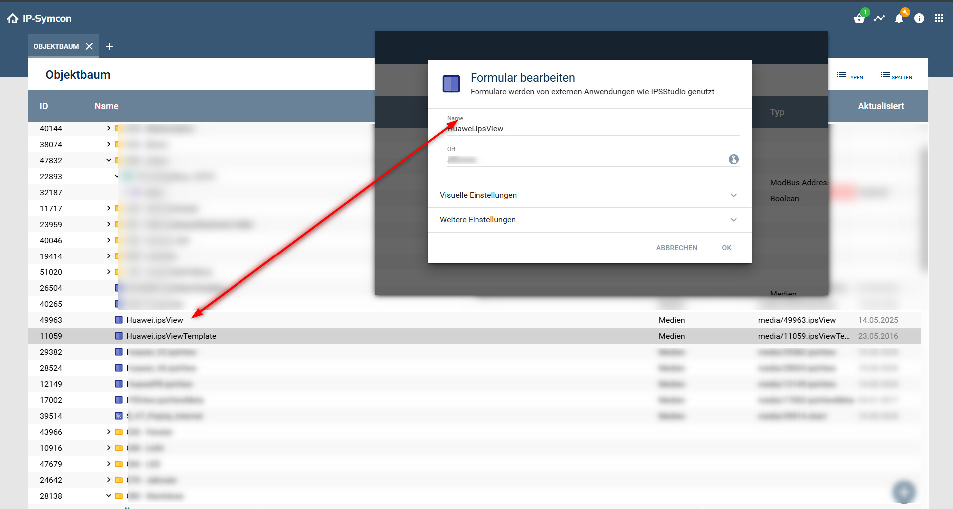

Wenn ich in dem IP Symcon Objektbaum einen Doppelklick auf diese blauen Einträge mache (egal welche) , dann öffnet sich ein solches „Formular bearbeiten“ Feld - siehe Anhang.

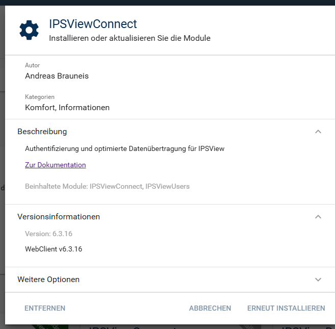

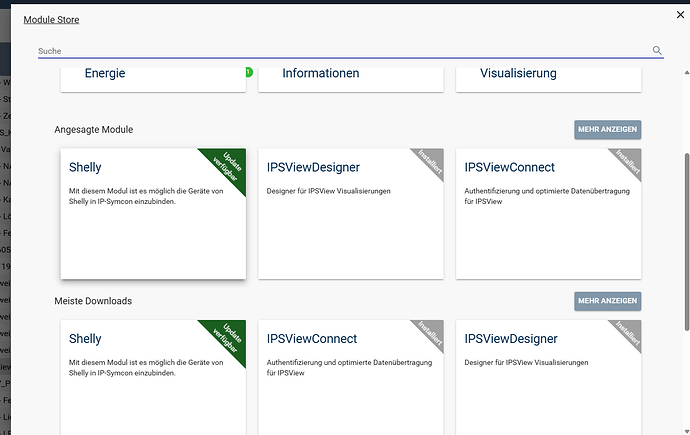

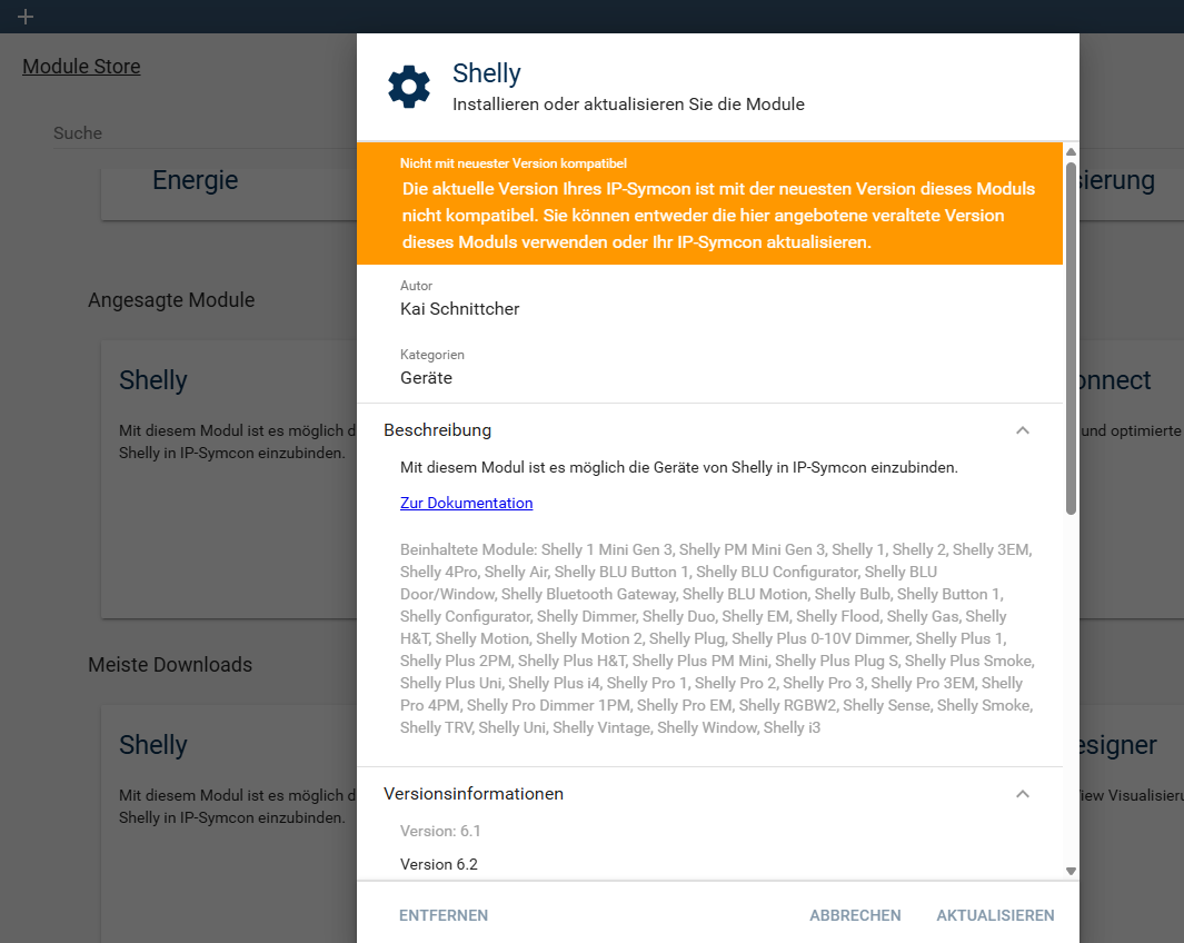

Der Module Store sieht so aus, das Shelly Ding lässt sich nicht updaten…:

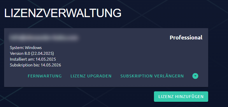

Welche Version von Symcon hast Du aktuell in Verwendung - 8.0 ist es auf jeden Fall nicht?

Die View die Du mir zugesandt hast ist leider defekt, da wurde vom Studio leider nur ein Teil gespeichert.
Der Fehler ist im Bereich der Images passiert, wenn Du mir auch noch ein Backup schickst, dann könnte ich eine Reparatur versuchen (das Ganze aber natürlich ohne Garantie).
Sieh Dir aber auf jeden Fall mal Deine Symcon Version an, ich glaube die ist veraltet :open_mouth:
es scheint, dass das Upgrade bei mir noch nicht richtig funktioniert hat. Der Raspberry meldet, dass ich Bookworm brauche – laut Update-Anleitung sollte aber eigentlich Bullseye noch ausreichen, oder?
