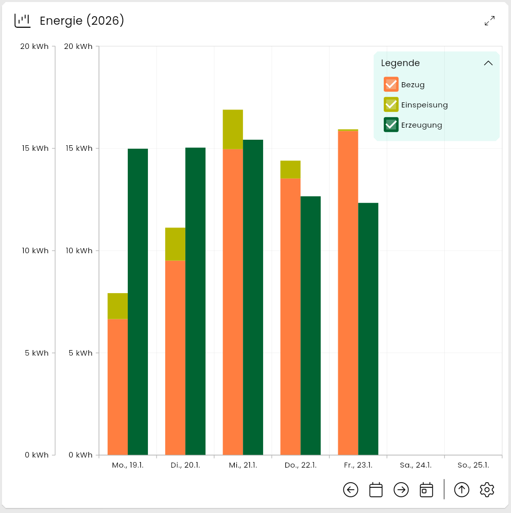

Schönen Guten Tag,
bei meinem neu angelegten Diagramm habe ich beid er “Y “ Achse 2 mal den “Wert” hinterlegt
Lässt sich das so lösen, das ich nur einen Wert habe?
Danke für eure Info.

Die variablen haben vermutlich unterschiedliche Profile, daher die unterschiedlichen Y-Achsen.
Verwendest du denn schon Symcon 8.2? Hier kann man nämlich in einem Diagramm für jede Variablen einstellen, ob das Profil der Variablen verwendet werden soll, oder ein anderes, welches du dann für alle gleich einstellen kannst.

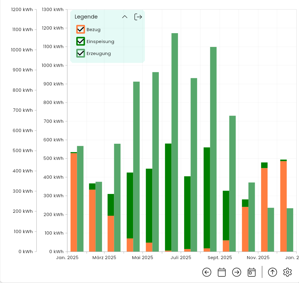

Wie hast du denn dein Diagramm im zweiten Beispiel konfiguriert? Mittlerweile kannst du ja angeben, wie die Achsen verteilt werden sollen. Korrekt wäre also die gleiche Darstellung für alle und dann „Staple Balken mit gleichem Gruppennamen“ auswählen. Und dann teilst du per Gruppennamen deine Gruppen auf wie du es dir vorstellst.
