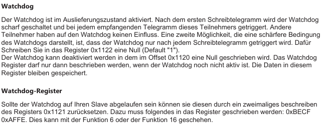

Das Auslesen der Eingänge (BOOL) und schalten der Ausgänge funktioniert bei meinem Testaufbau einwandfrei. Wenn jedoch die Netzwerkverbindung getrennt wird, greift der Watchdog es Moduls und alle Ausgänge schalten ab. Nur ein Neustart der Baugruppe hilft.
Ich wollte diesen Watchdog nun deaktivieren. Die Anleitung sagt dazu folgendes:
Ich weiß gerade absolut nicht, wie ich in das Offset 0x1120 eine Null bekomme. Kann mir jemand weiterhelfen?
