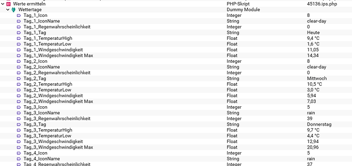

anbei mal mein abgewandeltes Script. Da ich es nicht mehr über die HTML Box mache, lasse ich die einzelnen Werte ausgeben. Bei den Bildern habe ich in IPSView ein Assoziationimage genommen, in dem alle Bilder (nun lokal) drin sind und ich diese nur über die ermittelte ID auswähle.
Wenn jemanden Werte fehlen, einfach an der gekennzeichneten Stelle hinzufügen.
Das Ergebnis sieht dann wie folgt aus. Dabei ist Tag_1_xxx immer der aktuelle Tag und Tag_2_xxx morgen usw.
und in IPSView
Das Assoziationsimage sieht wie folgt aus
