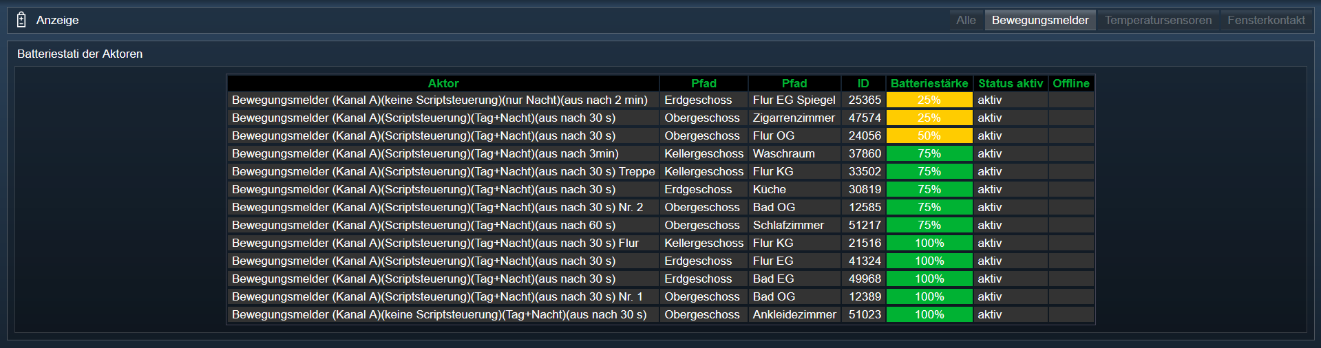

Moin, bei Netzbetrieb ist bei mir auch immer 100%, das ist also korrekt.
Bei den Signalaktoren dauert es Jahre bis was passiert. Und sonst ist die Batterieanzeige für den _______ .

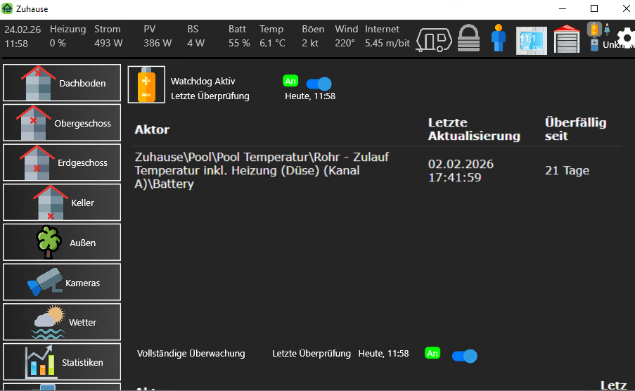

Ich nutze daher zusätzlich Watchdog .
Normalerweise arbeitet das xComfort-System bei der Batterieüberwachung mit einem simplen Statusmodell (Sehr Gut, Gut, Schwach, Leer) also mit Prozentwerten in 25-%-Schritten (0 %, 25 %, 50 %, 75 %, 100 %).

gibt doch nur den hier:
Wenn sich der Aktuell 24 Stunden nicht gemeldet hat, dann meldet er den.
Da wird dann in der Ecke die Batterie Orange und beim anklicken sieht man die Übersicht.
hier siehst du aktuell einen Temperatur Aktor der sich nicht mehr meldet.

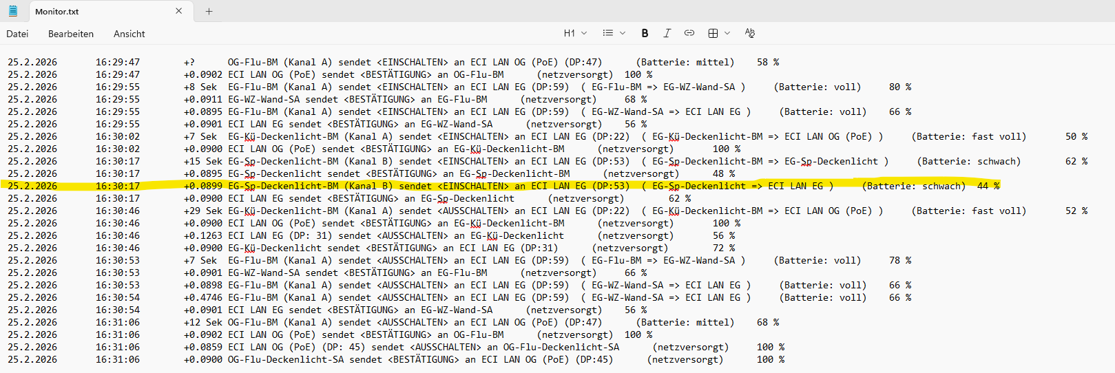

Zeichne mal bitte in Deinem MRF kurz die Nachrichten mit (siehe Anhang). Und schaue mal ob hier die 100% auch übermittelt werden?
Ja, das sehe ich im Eaton RF-System 2.78 DE:
26.2.2026 18:37:59 +0.2540 RdcBurInt1 (links) sendet an RdcComECI (DP:7) (resend) (Batterie: mittel) 76 %
26.2.2026 18:39:01 +1.0770 Et1Ch3Pir1 (Kanal B) sendet an Et1ComECI (DP:32) (Batterie: voll) 42 %

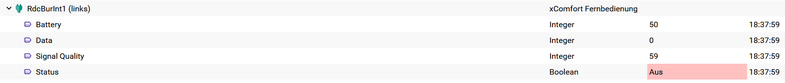

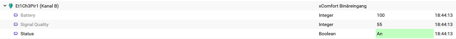

In Symcon:
Beim Schalter wird dies richtig angezeigt aber leider nicht beim Temperatur Eingang

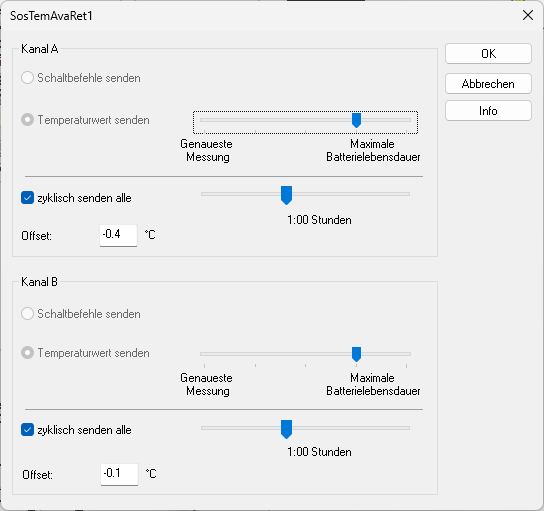

Ich bin mir jetzt nicht ganz sicher, aber verbinde mal Kanal A des Temperatureingangs mit dem Gateway und füge den Datenpunkt in Symcon hinzu und schaue mal ob der Wert dort ankommt?
Alle Kanäle sind mit dem Gateway verbunden:

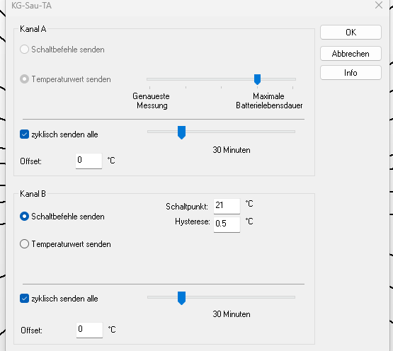

Bei den Einstellungen ist das zyklische Senden auch an:

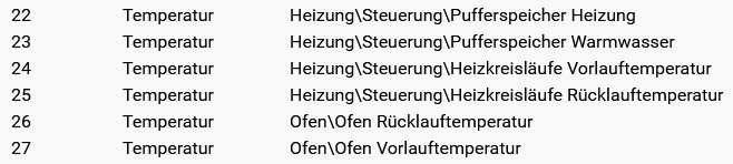

Und die Datenpunkte werden auch schon Jahrelang in Symcon benutzt:

Ich habe mir jetzt nochmal alles durchgelesen. Und verstehe dein Problem nicht.
Beispiel:
Im MRF wird z.B.
RdcBurInt1 (links) sendet an RdcComECI (DP:7) (resend) (Batterie: mittel) und in IPS 50% angezeigt, also richtig
Et1Ch3Pir1 (Kanal B) sendet an Et1ComECI (DP:32) (Batterie: voll) und in IPS 100% angezeigt, also richtig
Wo ist jetzt das Problem? Dort wo die Batterie alle war hätten zu dem Zeitpunkt ja auch keine anderen Stati mehr kömmen dürfen, hast Du ein Log der Variablen der Aktoren in IPS gemacht und dort mal die Zeitstempel angeschaut?
