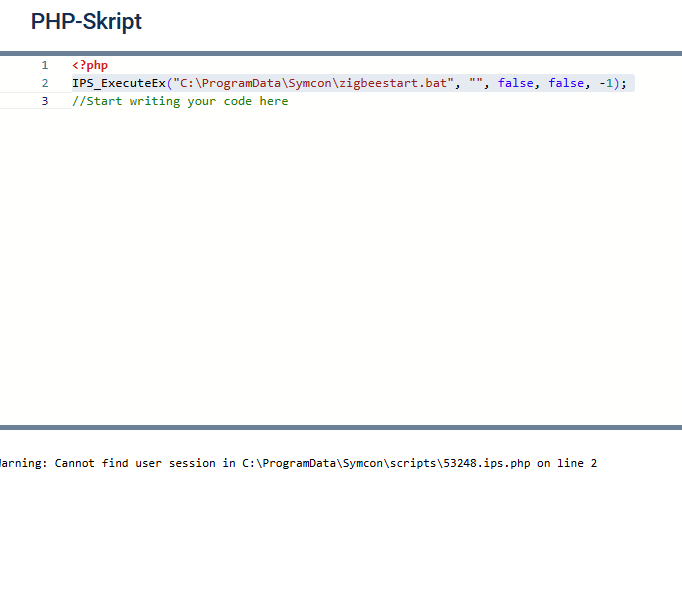

Hi Ralf,
sorry, war auf Dienstreise. Ich füge mal einen Screenshot and mit der Fehlermeldung.
Slash oder backslash sheint egal. Aus meiner Sicht liegt es daran das kein User auf dem IPS Rechner angemeldet ist!?

Aus meiner Sicht müssten es \\ sein und eventuell mal im script Ordner ablegen, damit symcon auch Rechte auf die Datei hat.
Aber wahrscheinlich liegt es daran, das symcon als System-Dienst läuft und somit keine “user session” existiert.

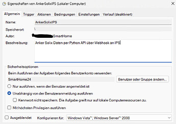

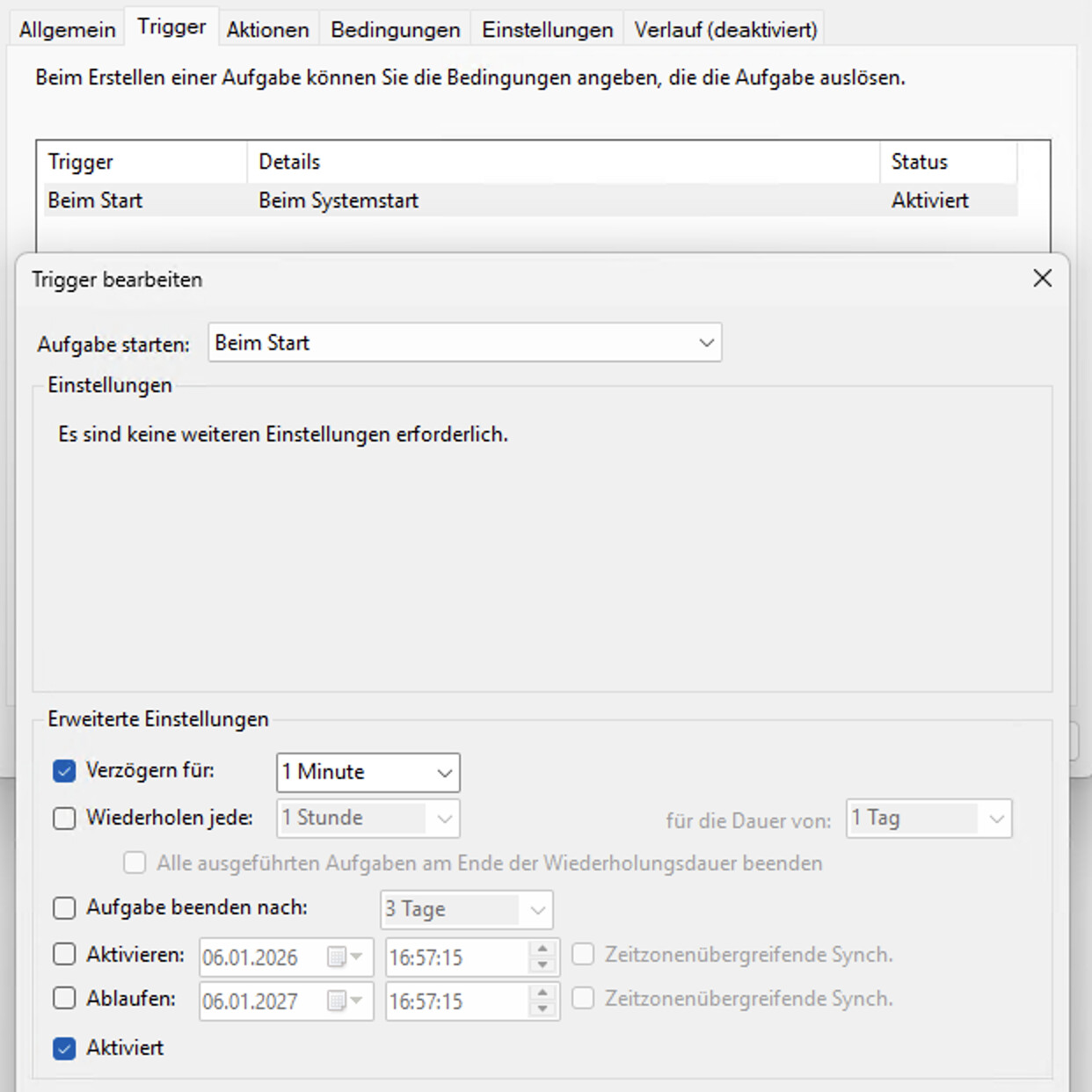

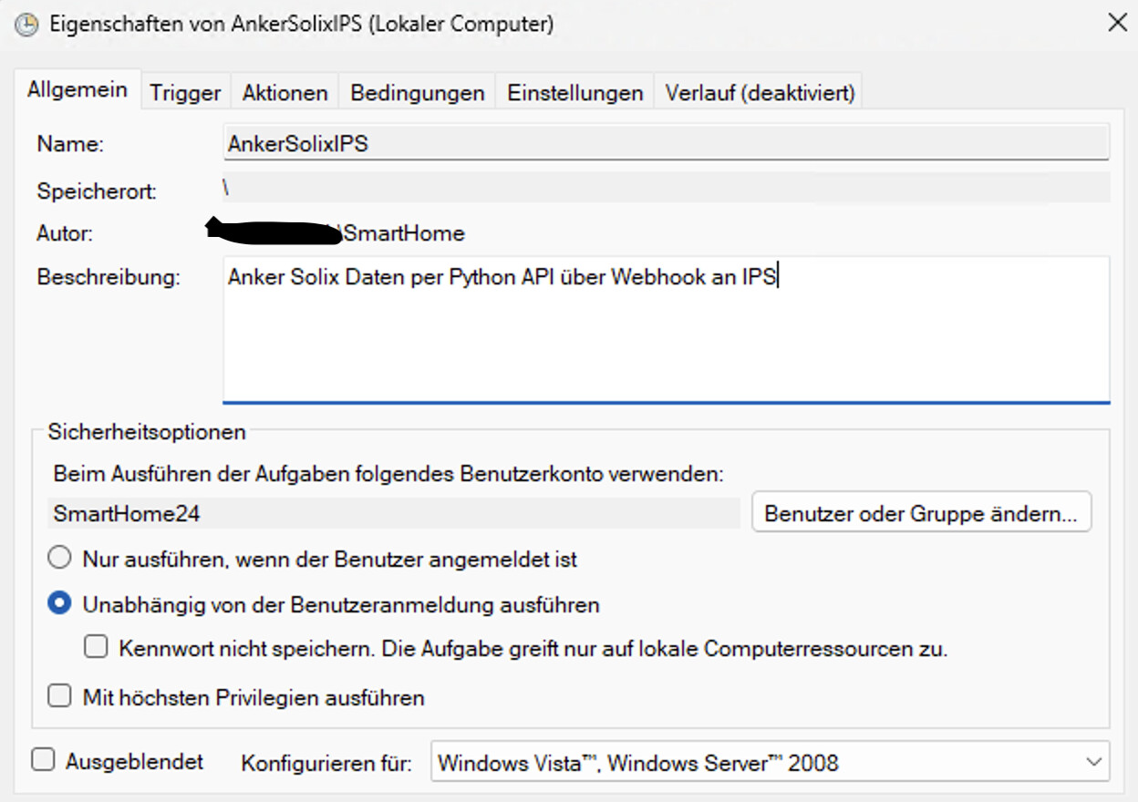

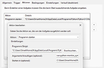

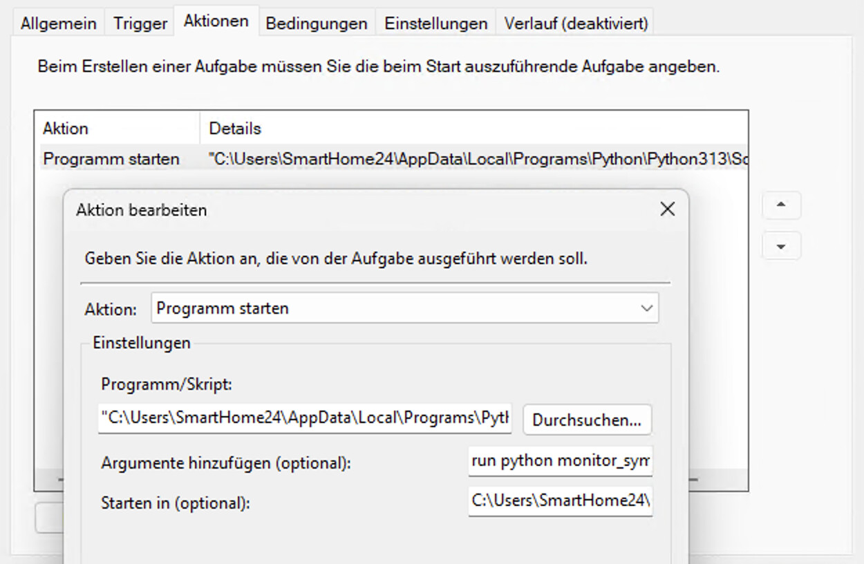

doctee
6. Januar 2026 um 16:03
11
Ich habe das so eingerichtet (Benutzerkonto und Aktion anpassen):
