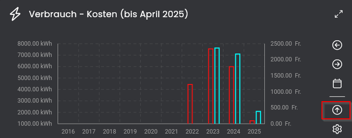

Einfach ins Archiv aufzeichnen, das Diagramm holt die Daten dann für die Jahresansicht aus dem Archiv.
Im Diagramm dann einfach bis zur Jahresansicht blättern

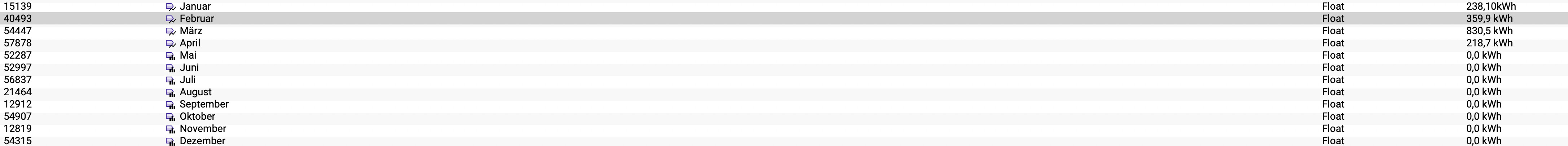

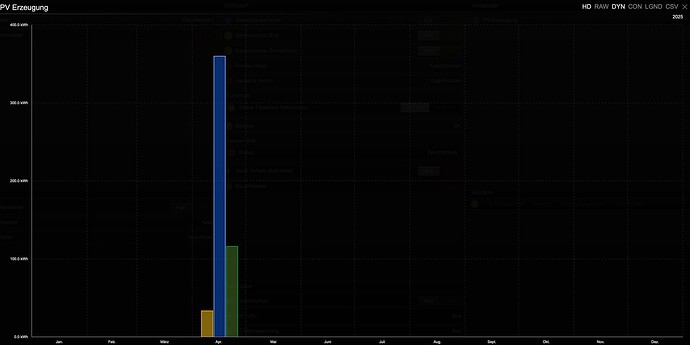

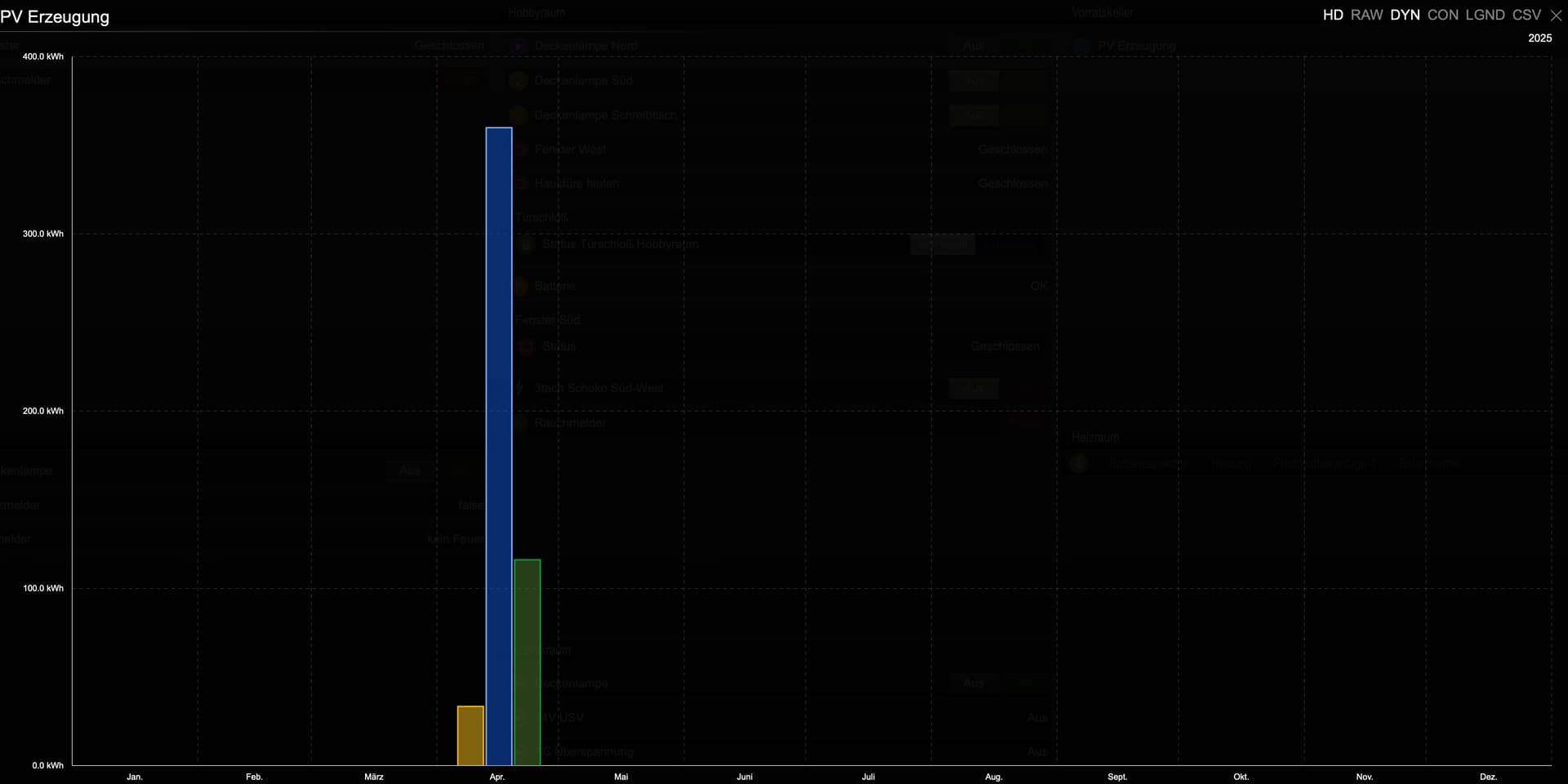

Hallo mb-stern,

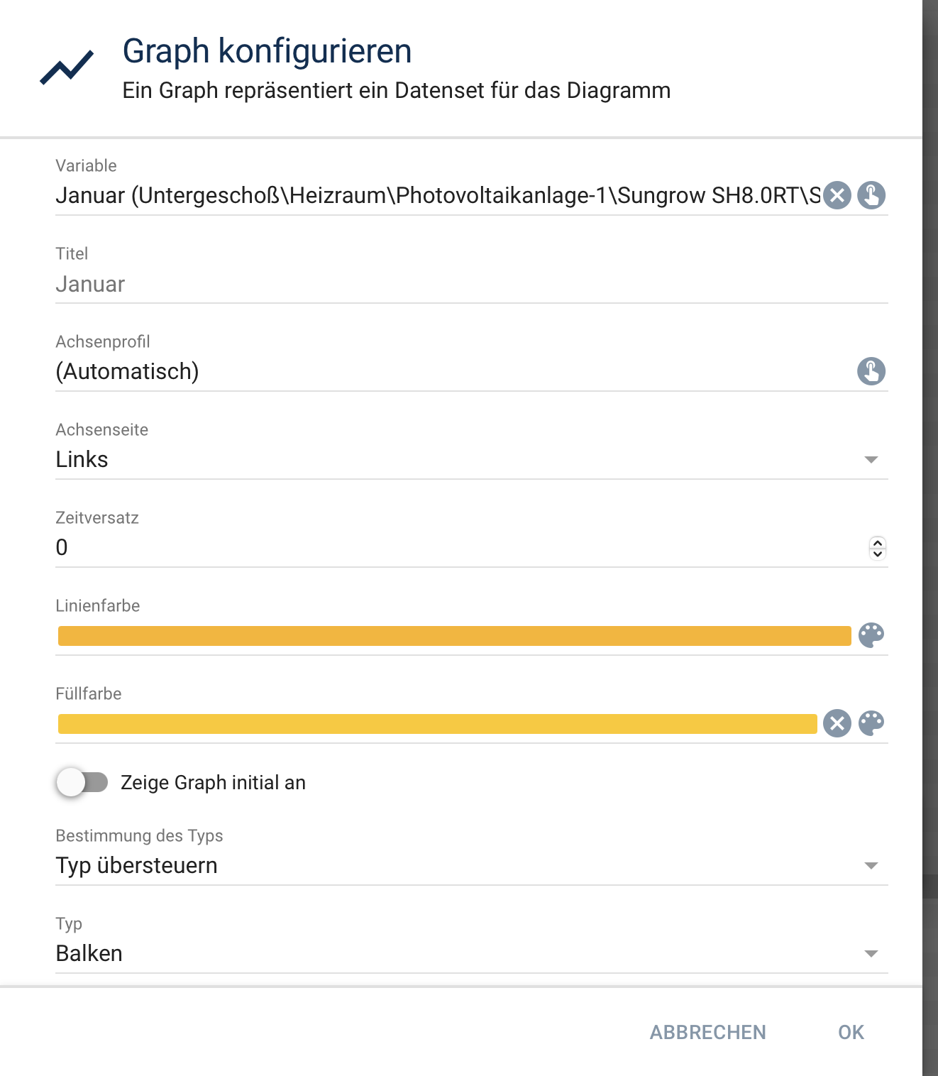

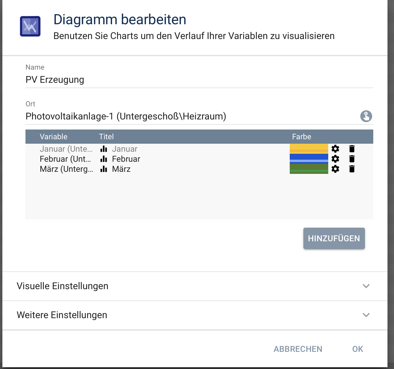

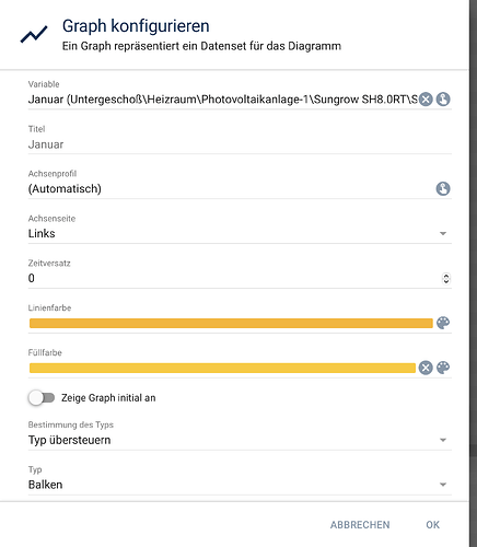

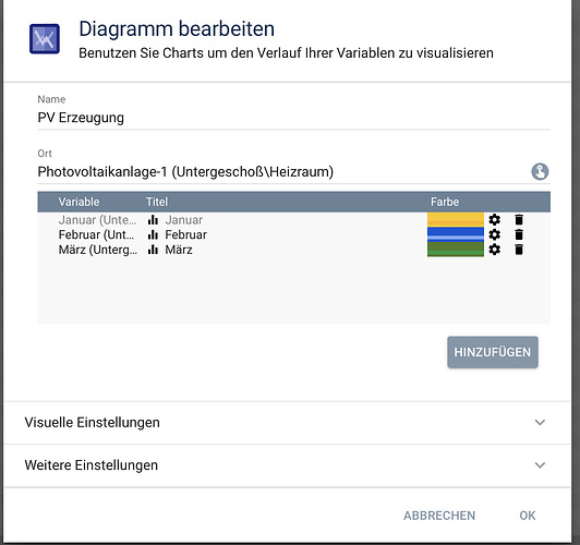

also ich logge die einzelnen (Monats)-Variable. Diese habe ich dan in das Objekt „Mediendiagramm“ hinzugefügt und als Typ "Balken deklariert.
Ich füge mal ein paar Screenshots bei.

So funktioniert das nicht.
Du darfst nur den aktuellen Monat anzeigen, der Rest wird aus dem Archiv geholt…
PS: Vorausgesetzt es gibt die Variable .Aktueller Monat’, ansonsten musst du dir wahrscheinlich mit einem Script behelfen, um diese zu erstellen und befüllen…
Oder aber du hast die Variable ‚Energie gesamt‘, das wäre der beste Wert zum Aufzeichnen, da kannst du dir dann alle Werte herleiten…
