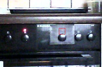

ich bin ja sicher nicht der einzige, der den Backofen überwacht. Ich habe bei mir das Problem mit der Lichteinstrahlung. Tagsüber ist das so wie ichs im Moment habe, fast unmöglich, da der Wert immer anders ist (ich messe das rot der Leuchte). Meine Kamera ist ca. 1,5 Meter von der Leuchte entfernt. Wie auf dem Bild zu sehen,spiegelt die Front ziemlich fest. Der “Schwarzdruck” hat ein wenig geholfen, aber nicht genug. Wie habt ihr dies gelöst?

Fotowiderstand o.ä. draufkleben kommt auch nicht in Frage?
Dann bleibt nur eine bessere Kamera…
Im Bereich Foto/Astronomie wird gerne die samtige schwarze Klebefolie von d-c-fix verwendet, um Reflexe abzudämpfen. Das sollte wirksamer sein als dein “Schwarzdruck”.
die probier ich aus. Danke für den Tip

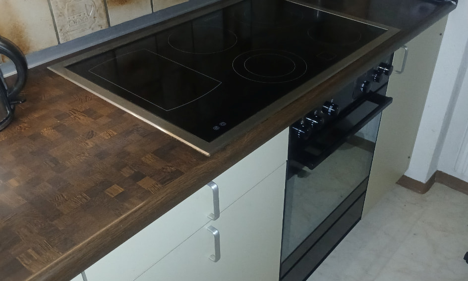

Ist es ein Kombigerät (Backrohr & Platten) gemeinsam ?
nun, ich bastle ja schon gerne, aber da hab ich doch Bedenken. Was wenn ich das Ding nicht mehr zusammen bekomme? Ja, es ist ein Kombigerät
ist eine ziemlich alte Kamera. Die hat kein Zoom. “Problem” ist dass ich dafür wie ich es mache einen Snapshot brauche.
Hast du eine klassische Einbauküche?

Bzgl. Kamera: mir ist klar wie du das machen willst. Mit einem Zoom bzw. einer anderen Brennweite (Objektiv) könntest du den Schalter näher (ganz nah) ran holen und so evtl. der Reflektion ein Schnippchen schlagen.
natürlich wäre die Lösung mit dem Abgreiffen der Leuchte esser. Denn wenn ich im falschen Moment vor der Kamera stehe, misst es natürlich eine falsche Farbe.
Ich hab ziemlich grosse Fenster in der Küche. Das wird wahrscheinlich immer ein Problem sein.

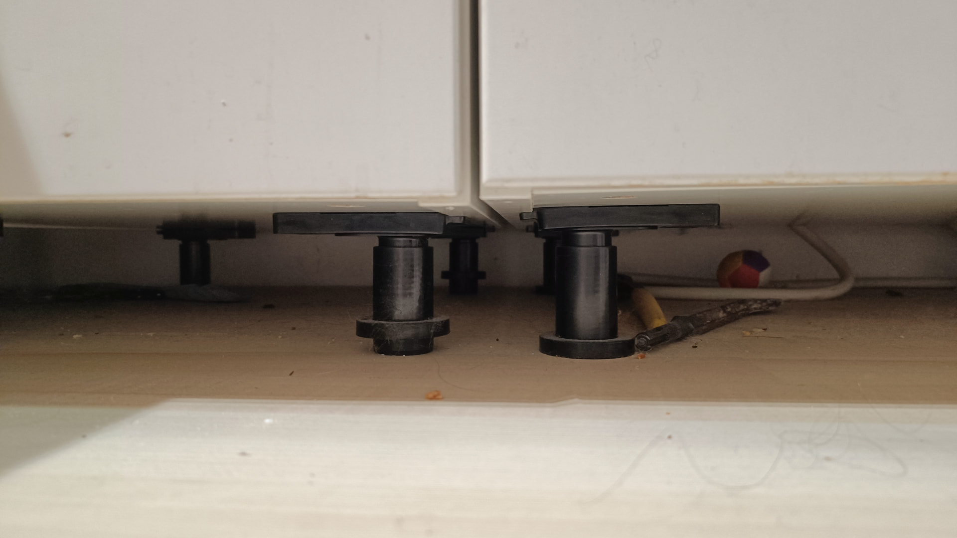

So eine Küchenzeile steht normalerweise auf einem „Sockel“ - sprich auf Beinen. Davor gibt es eine Blende. Diese kann man einfach nach vorne abziehen (ist normalerweise mit einer Clipsbefestigung an den Beinen montiert). Evtl. mit einem Flachschraubendreher irgendwo seitlich reinfahren um die Blende rauszuhebeln.

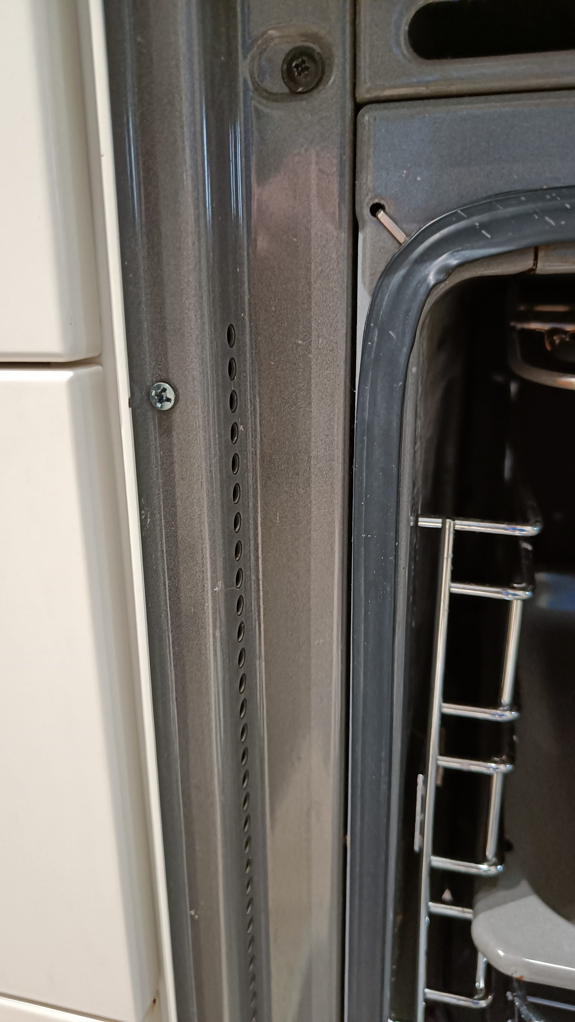

Das Backrohr selbst ist mit 4 kleinen langen Schrauben am Korpus befestigt dass er nicht rausgezogen werden kann (Backrohr öffnen). Hier das Bild mit einer Schraube. Wenn diese gelöst sind sollte sich das Backrohr „leicht“ nach vorne ziehen lassen.
