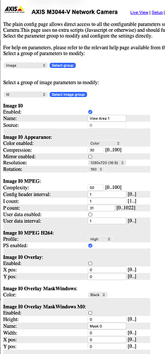

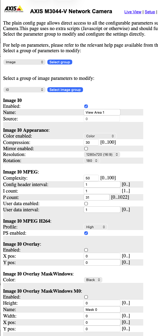

Für Axis Kameras: Um Streams in der Kachel-Visualisierung verwenden zu können ist es erforderlich in den „Advanced Options“ die „Plain Config“ zu öffnen und die Einstellung Image.I0.MPEG.H264.PSEnabled zu aktivieren. Danach per Save speichern und die Kachel-Visualisierung neu laden, um den Stream korrekt laden zu können.

So Habs gefunden. Das ist ja eine Einstellung In der AXIS Kamera und nicht in Symcon.
Danke für den Tipp mit der Einstellung. jetzt klappt es.

Die ist in deinen Axis Kameras je nach Model etwas versteckt in den Advanced Options.
Ja in der M3044 hab ich es gefunden, geht trotzdem nur in der Vorschau.

Hallo Andreas,
Ich konnte im Menü “System” unter “Erweiterte Konfiguration” einfach im Suchfeld ganz oben die Optionen suchen und dann aktivieren.
Meine Suchbegriffe waren:
“Plain Config” und “Image.I0.MPEG.H264” , diese beide Optionen habe ich aktiviert danach ging es bei mir.
VG Sven
Ich vermute das er nicht suchen kann da die M3044 nicht die gleicher FW Version bekommt wie die viel neuere M2036, aber in meiner alten M2026 ist auf dem gleichen Zweig wie die M3044. Bei mir hatte das geklappt seinerzeit. Bis Symcon wieder abgeschmiert ist und ich es erstmal wieder ausgebaut habe.
Ich Danke Euch, bei der M3044 und M3086-V (Behnke Türsprechstelle)habe ich es gefunden und habe auch ein Bild
