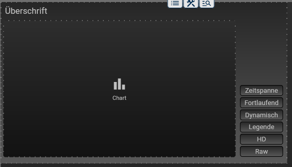

Ich habe mir ein persönliches Steuerelement mit einem Chart und diversen Buttons für die Darstellung des Charts gebaut.
Vorteil: Alle Charts haben das gleiche Design und ich muss nicht die jeweiligen IDs zigmal eingeben. Das funktioniert alles, bis auf die Aktualisierung.

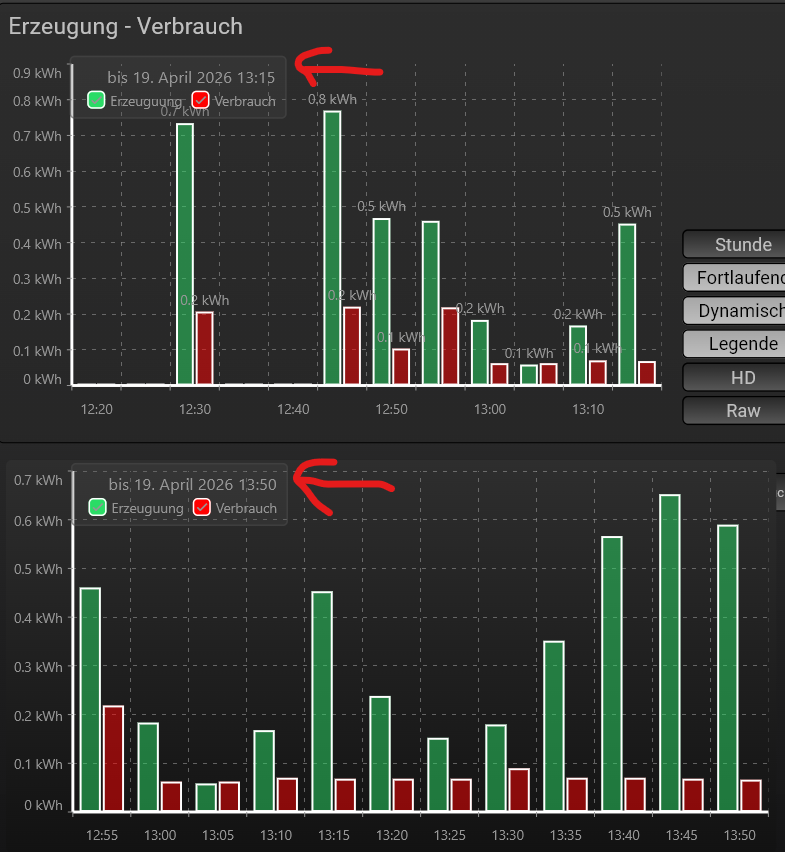

Zur Kontrolle habe ich einen separaten Chart (nicht im persönlichen Steuerelement) erstellt und mit dem gleichen Diagramm aus Symcon verknüpft. Dieser wird automatisch aktualisiert. Wenn ich die Seite mit dem Chart neu lade ist alles gut.
Oben persönliches Steuerelement, unten einfacher Chart.
Ist das ein Bug oder muss ich bei persönlichen Steuerelementen da noch was beachten?

Wenn ich im persönlichen Steuerelement direkt auf den Chart die Aktualisierungszeit eintrage funktioniert das. Wenn ich die Aktualisierung aber als öffentlichen Schlüssel verwende, wird nicht aktualisiert.
Gruß Thomas
Danke, konnte das Problem bei mir nachstellen, Fix kommt mit dem nächsten Update :wink:
