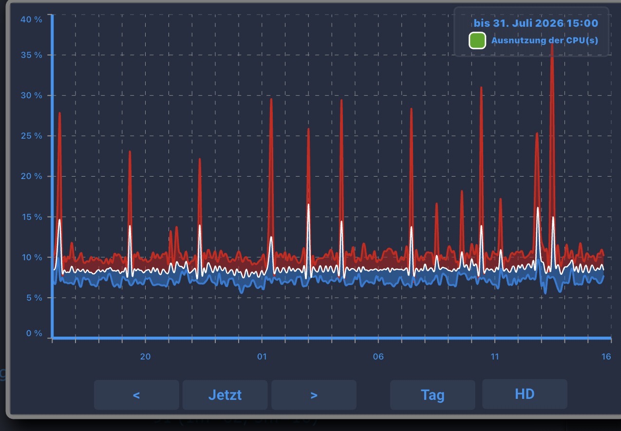

2 bis 3% schaffe ich auch nicht mit rund 1800 Variablen.
Und bei mir läuft auch recht viel im Hintergrund.
Wenn ich aufwändigere grafen habe mit vielen Datenpunkten dann geht die Leistung kurz auch auf rund 40%.
