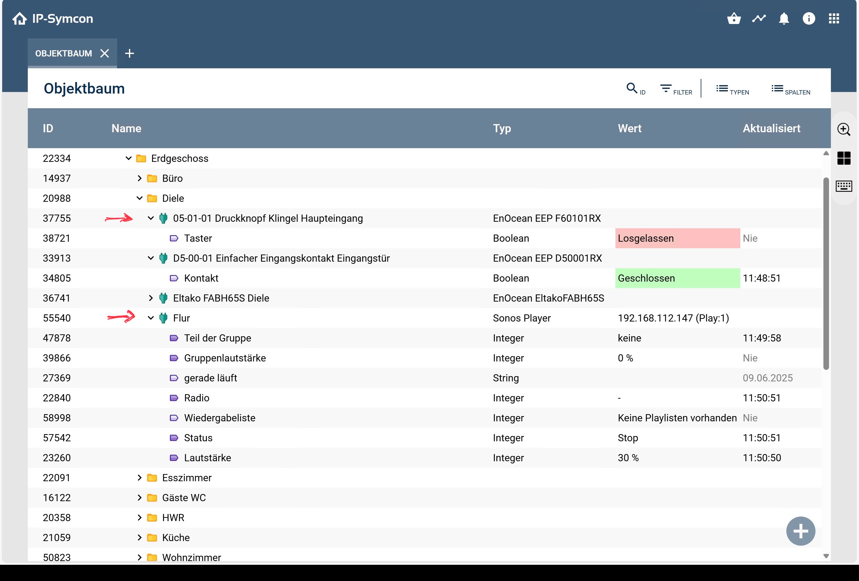

Zeig mal, was du bisher versuchst hast, liefere noch einen Screenshot aus dem Objektbaum, wo die SONOS Instanz ersichtlich ist, und dann wird man dir hier anhand deiner konkreten Situation helfen können.
Aktuell würde ich gern mit dem EnOcean-Taster auf dem Lautsprecher im Flur eine MP3 abspielen lassen, welche auf meinem Webserver im eigenen Haus liegt.

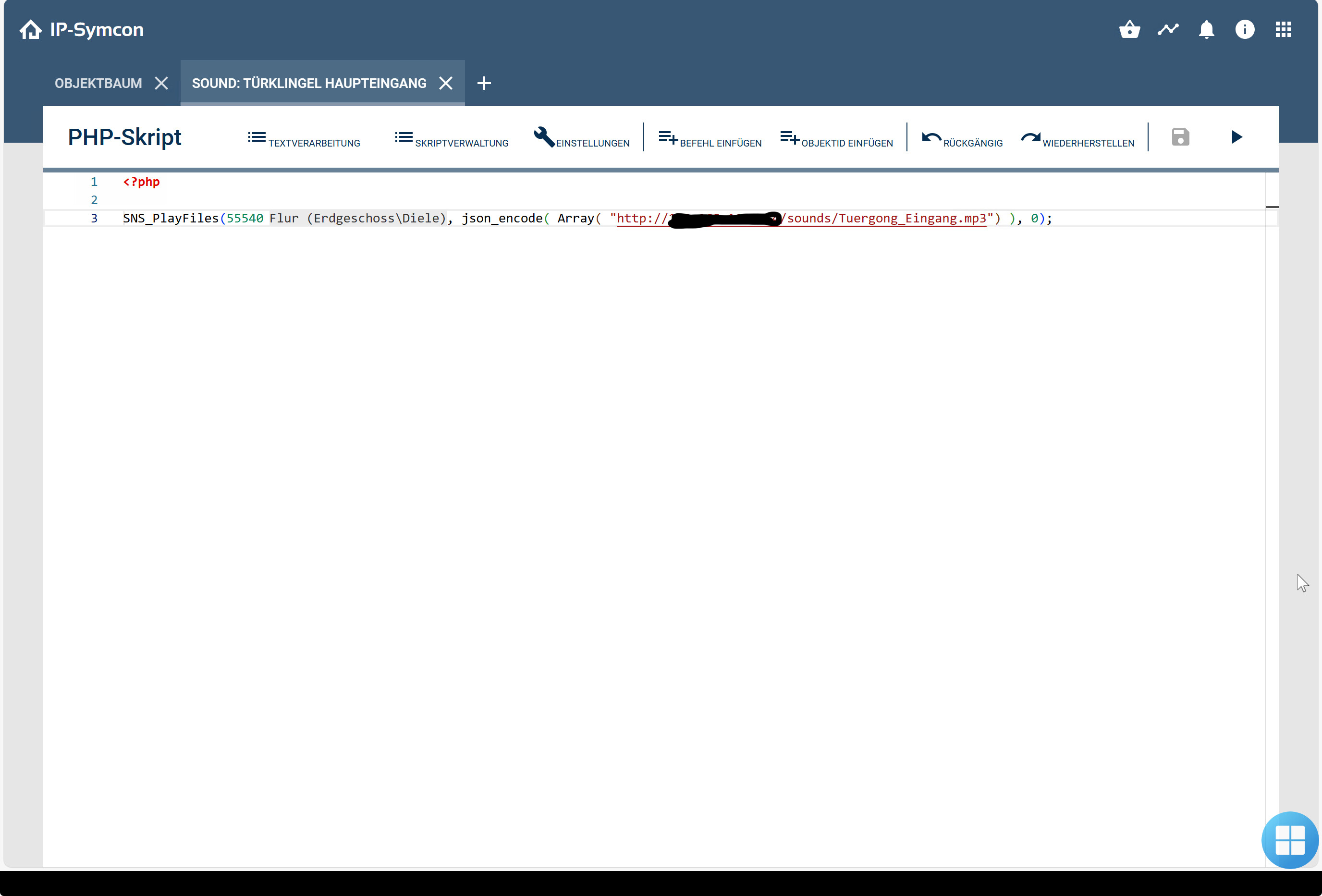

Starte mit:
Später werden wir für dieses Skript noch ein Ereignis anlegen, damit der Teil „Wenn Taster gedrückt“ auch erledigt wird. Aber zuerst legen wir das Skript an, welches für die Soundausgabe zuständig ist und alleine für sich ohne Einbindung des Tasters lauffähig ist.
So in etwa?
Jo, und warum schwärzt Du 192.168.112.147? Mir scheint, dass da ggf. noch der Port 3777 fehlt, aber das kann ich aufgrund der Schwärzung nicht erkennen.
Die 0 am Ende ist die Lautstärke. Mit 0 wird es nicht allzu laut. Teste mal mit 30 oder so.
Wenn die URL da dann richtig ist, dann sollte ein Ausführen des Skriptes schon mal die Soundausgabe starten.
Warum ich das schwärze? Keine Ahnung :wink:
Im Forum hatte ich mal gelesen, dass die 0 für keine Änderung an der Lautstärke steht und nicht für stumm.
Hab es eben mal schnell getestet und es macht genau das, was ich möchte. Vielen dank schonmal dafür.
Wunderbar. Dann erstellst Du jetzt ein ausgelöstes Ereignis, welches auf den Taster reagiert. Ich vermute, die ID ist 38721.
Wie genau Du das Ereignis einstellen musst, damit musst du mal experimentieren.
