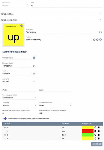

warum nimmst Du nicht einfach die Wertanzeige und ergänzt Intervalle?
Burkhard
Hallo Burkhard,
da habe ich wohl auf dem Schlauch gestanden. Tue mich immer noch manchmal schwer mit den Konfigurationsmöglichkeiten der Darstellungen und Vorlagen. Danke für den Tipp und dafür dass du mir aufs Pferd geholfen hast hier. Mit einer entsprechend erstellten Vorlage für Wertanzeige funktioniert es wie gewünscht. Wieder was gelernt…
