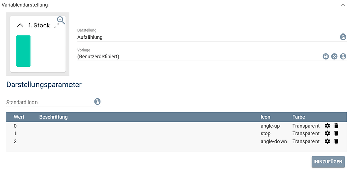

Ich spiele gerade etwas mit der Aufzählung in der Kachelvisu.

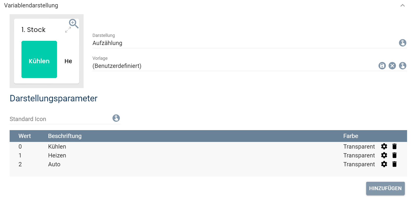

Hab mal ein Integer angelegt mit 3 Werten und wollte alle drei Werte mit transparentem Hintergrund. Allerdings:

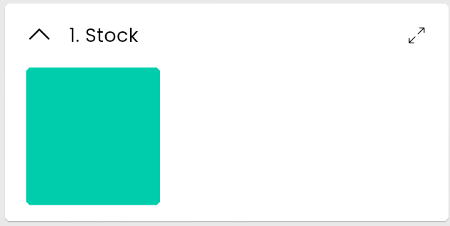

Der erste Wert ist immer im Standardgrün auch nach mehrfachen Farbwechseln und Rückkehr zu transparent. Zudem wollte ich den Text nicht haben und dafür Icons. Aber dann bleibt das Feld einfach leer. Habe auch Icon überschreiben gewählt und Icons gewählt.
Mache ich etwas falsch?
Die Akzentfarbe ist die Auswahlfarbe bei transparentem Hintergrund. Du sollst ja erkennen, welche Option aktuell ausgewählt ist. Icons beeinflussen das Objekticon neben dem Namen, die werden nicht bei den Optionen angezeigt. Aber auch wenn es das noch nicht gibt, kann mir das aber trotzdem zukünftig gut vorstellen.

Es geht nicht unbedingt direkt, aber man könnte ein bisschen rumtricksen:
  • Um keine ausgewählte Option zu haben, müsste der Variablenwert auf einem Wert stehen, der keiner Option entspricht
  • Um sowas wie Icons zu nutzen könntest du natürlich Unicode-Symbole verwenden: ↑ :black_medium_square:
Ansonsten kann ich es mir aber auch gut vorstellen, dass wir die Icons in Aufzählungen zukünftig als Option direkt mit reinnehmen.
