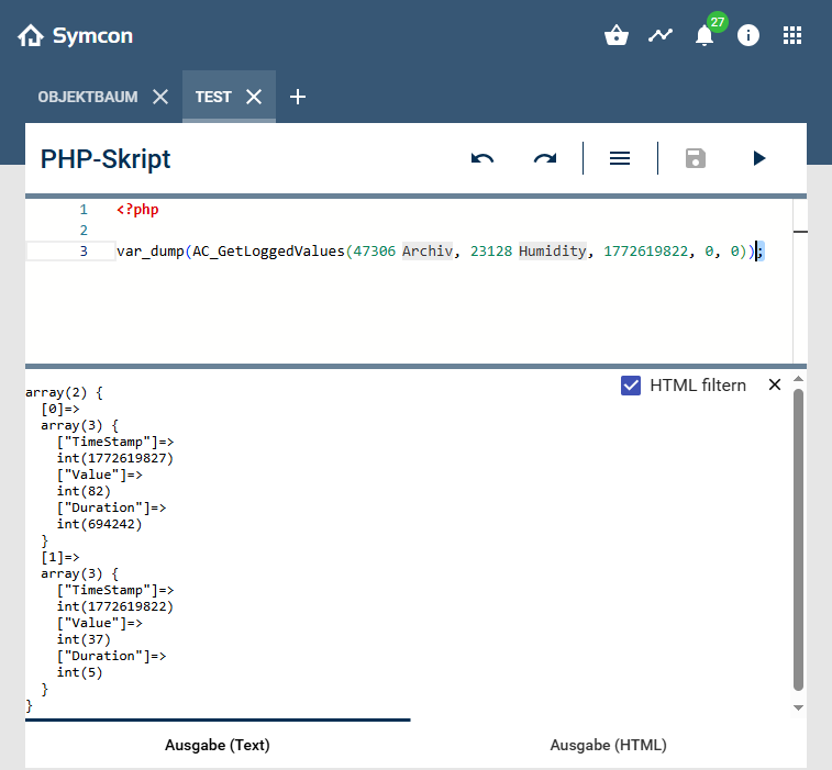

Edit: Ich habe gerade nochmal selbst getestet. Bei meiner Test-Variablen klappt das wie gewünscht:
Hier einmal die Abfrage mit allen (zwei) Werten. Wir sehen der ältere Wert hat eine Dauer von 5 Sekunden, der neuere Wert ist bis Jetzt. Absolut korrekt, er wurde danach nicht mehr geändert.

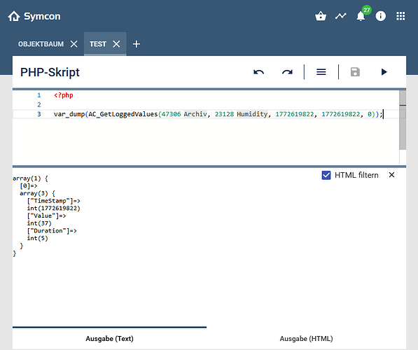

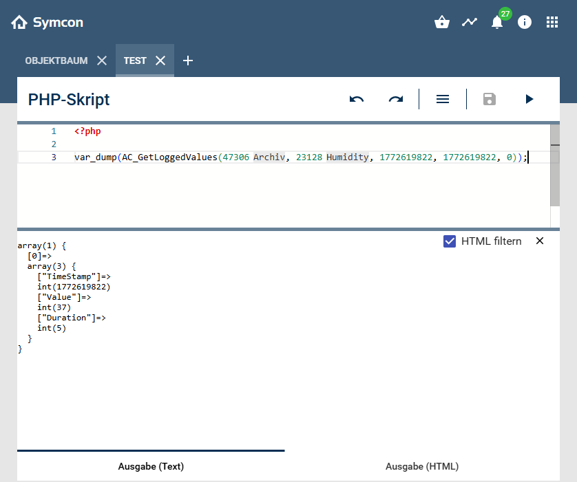

Frage ich nur den älteren Wert ab bleibt die Dauer korrekterweise bei 5.
Ich möchte nicht ausschließen, dass es Konstellationen gibt, in denen die Dauerberechnung fehlschlägt, aber in meinem Beispiel sieht das schonmal gut aus. Magst du vielleicht nochmal prüfen, ob die Dauer tatsächlich auch in der aktuellen 9.0 nicht korrekt ausgewertet wird? Falls es nicht richtig ist, dann zeige am besten mal dein Skript, dann schauen wir mal, was da anders ist.
