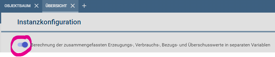

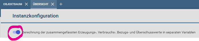

Ich hab mir leider mit dem Schalter der Übersichtskachel die Variablen welche geloggt waren gelöscht. Blöderweise dann auch noch die Variablen im Archiv die nur übertragen hätten werden müssen :frowning: . Aktuell läuft eine SymBox
