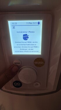

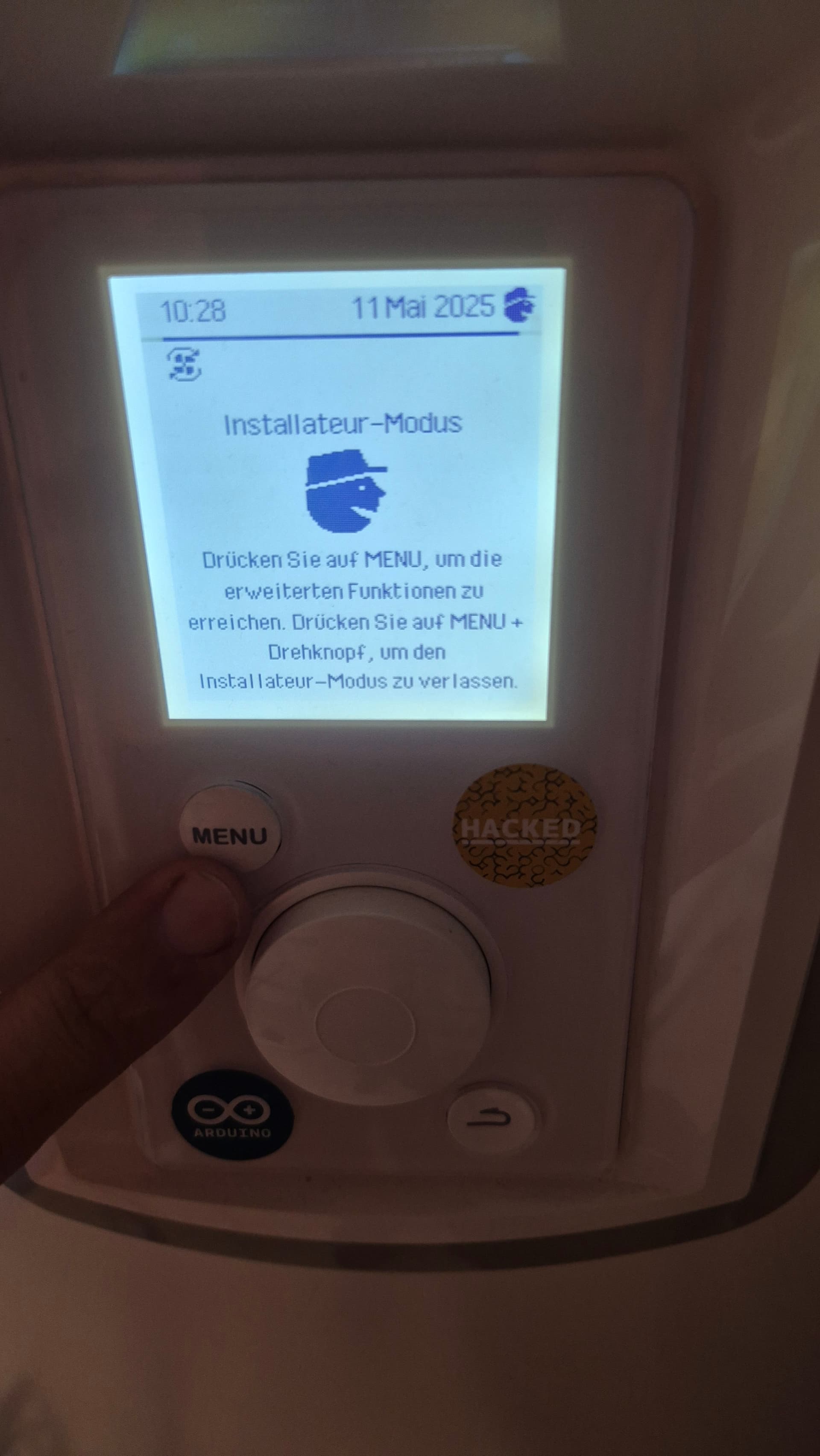

Das geht im" Installateur" Menü.
„Menü“ gedrückt halten und mehrmals nach rechts drehen.

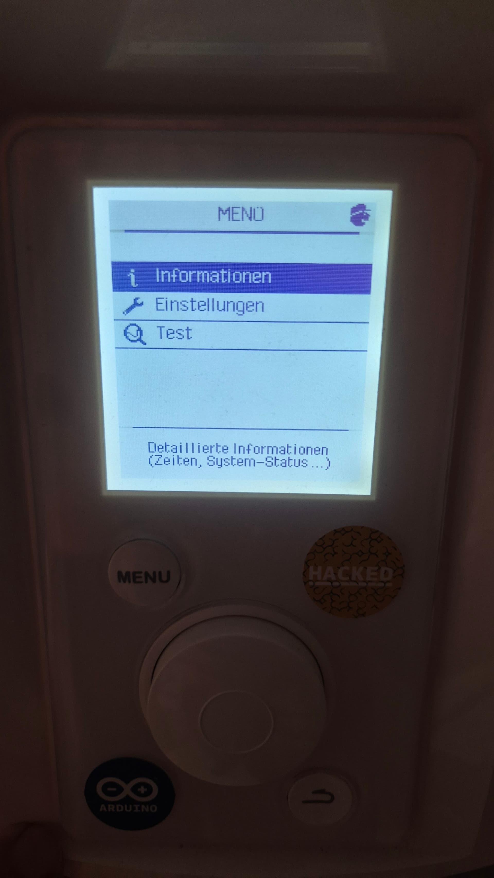

Dann unter Informationen:

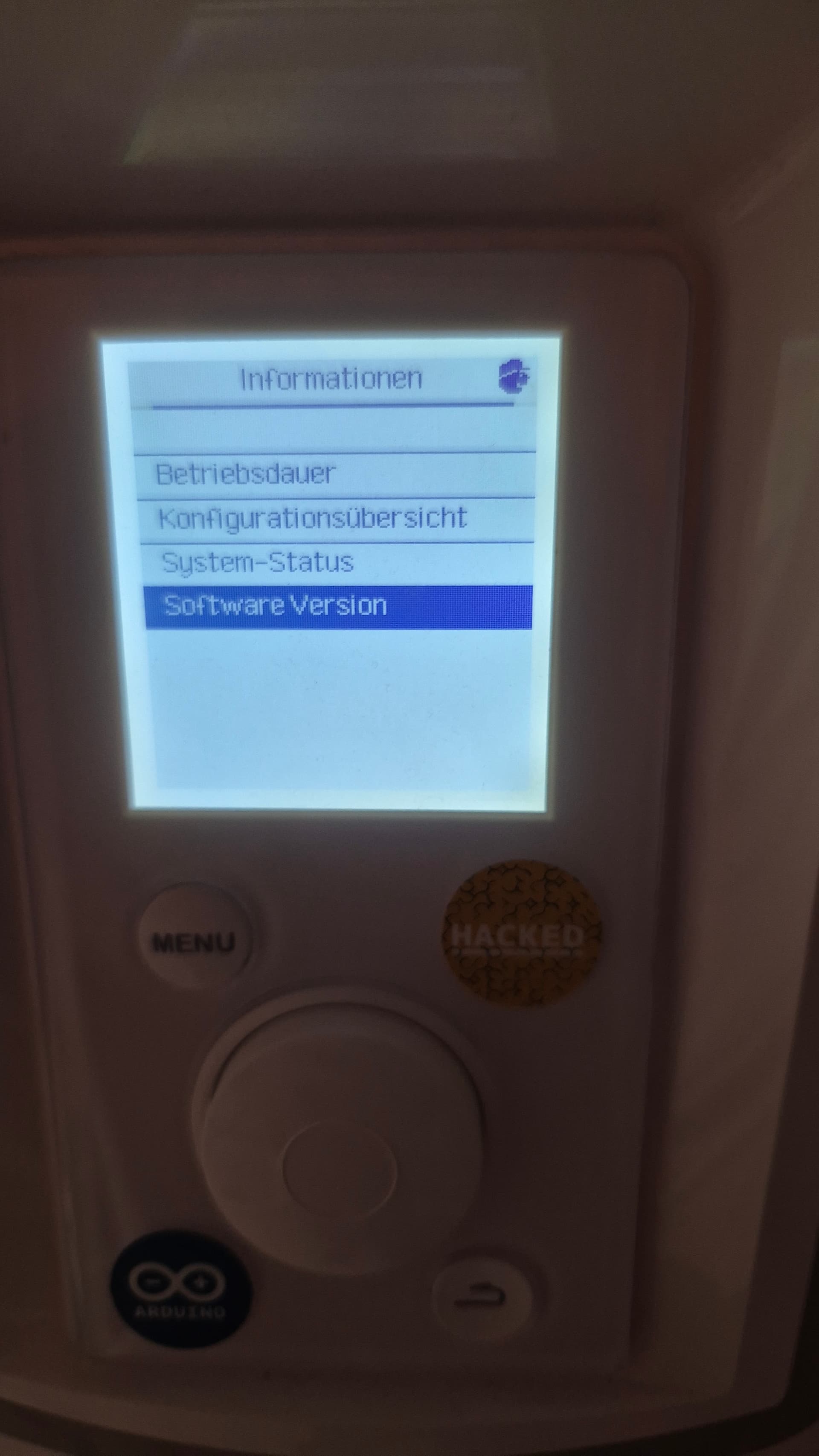

Software-Versionen:

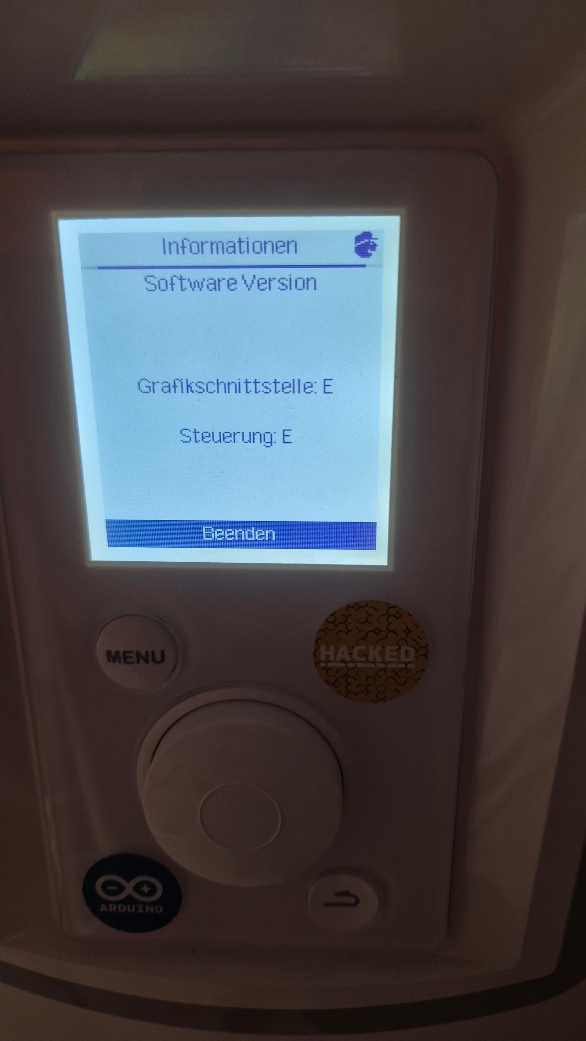

Dort kannst du es sehen:

Danke für die Hilfe. ProtocolVersion ist legacy die SW Versionen sind: Graphics Interface B und Control B

Hi, das ist das Installateur-Menu. das richtig geheime Menü ist wenn man statt rechts links rum dreht.
Da hast du Recht, das habe ich verwechselt.
In meinem ersten Bild sieht man es sogar
