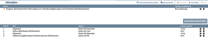

Hier der Ablaufplan. Dieser Funktioniert wie ich es möchte
Setze in Z2M bei dem Geräte den vibration_timeout unter Options.
Der letzte Eintrag im Ablaufplan ist dein Problem.
Du kannst nicht einfach eine Statusvariablen auf einen anderen Wert setzten, wenn die Hardware (also dein Sensor) noch immer Vibration als aktiv erkannt hat.

Ok… Ohne den letzen Eintrag im Ablaufplan. Den habe ich vorhin mal zum testen hinzugefügt…
Ohne den Eintrag hat es aber in der aktuellen Installation auch nicht funktioniert.
