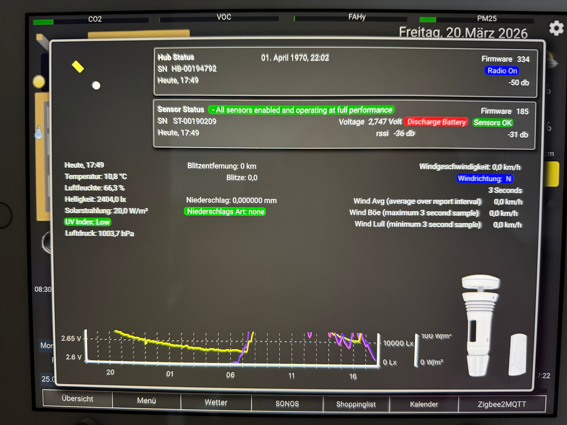

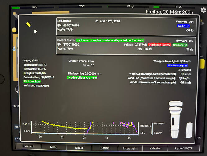

@Brownson
Hallo Andreas,
seit der 6.5 werden einige Popup’s bei mir unter IOS fehlerhaft angezeigt. IOS ist neuste Version.
Jürgen
@Brownson
Hallo Andreas,
Jürgen
Das ist leider ein bekanntes Problem unter iOS, wo ich leider noch keine Lösung gefunden habe ![]()

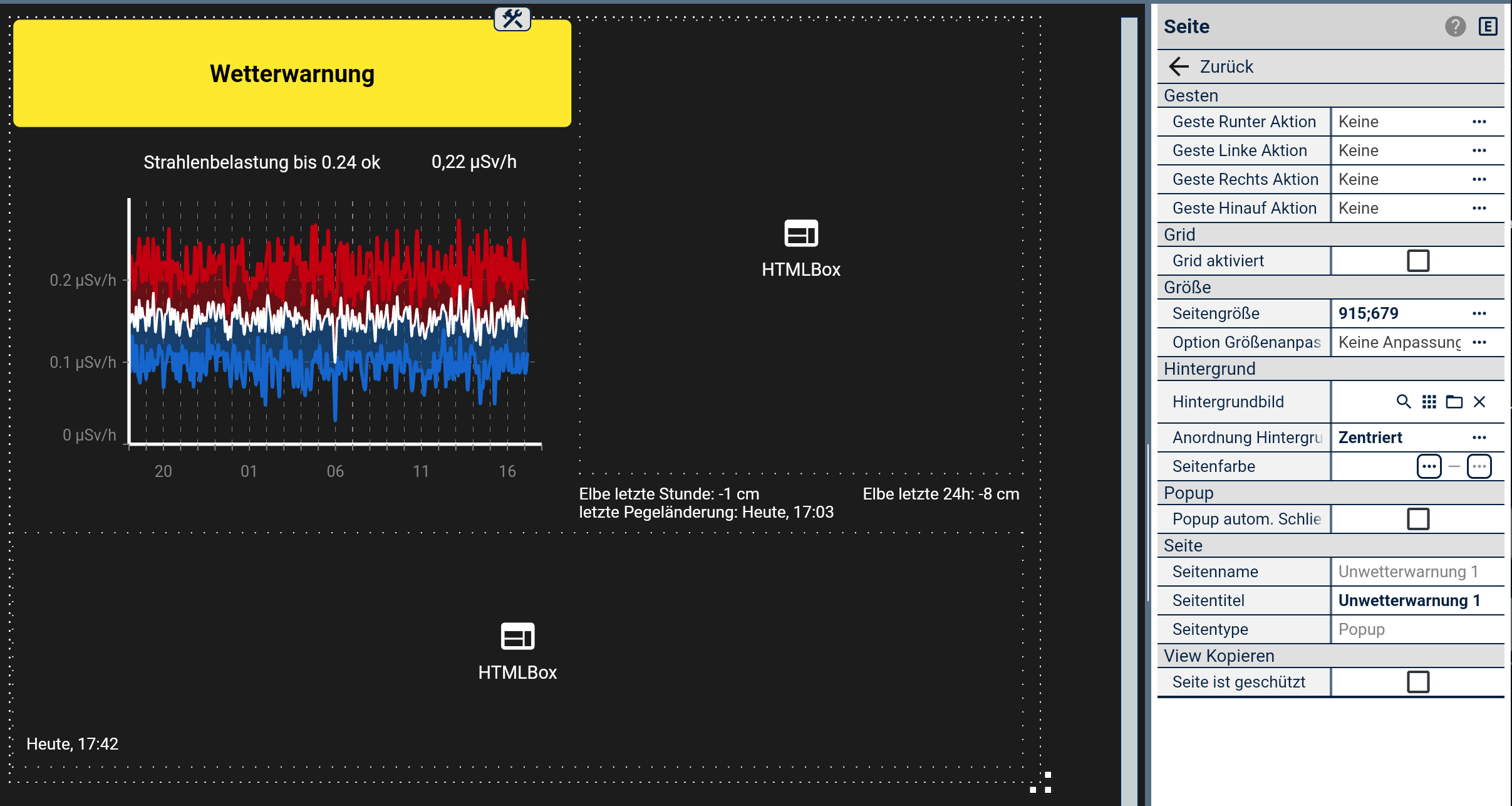

Normalerweise tritt das Problem auf, wenn man auf der Hauptseite HTML Content hat und dann auch noch ein Popup mit HTML. Die Art und Weise wie das Flutter Framework das rendert führt unter iOS zu den „Löchern“ (Eigentlicher Auslöser ist also nicht das HTML im Popup sondern das auf der Hauptseite ).
Welche Version hattest Du vorher drauf - eigentlich besteht das Problem auch schon in der Version 6.4?
Ich werde mich dazu in näherer Zukunft auch noch mit Symcon beraten, durch die geplante Integration von IPSView in die Symcon Visu kann ich das Problem vermutlich gar nicht alleine in IPSView lösen.
