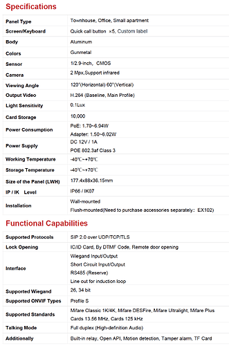

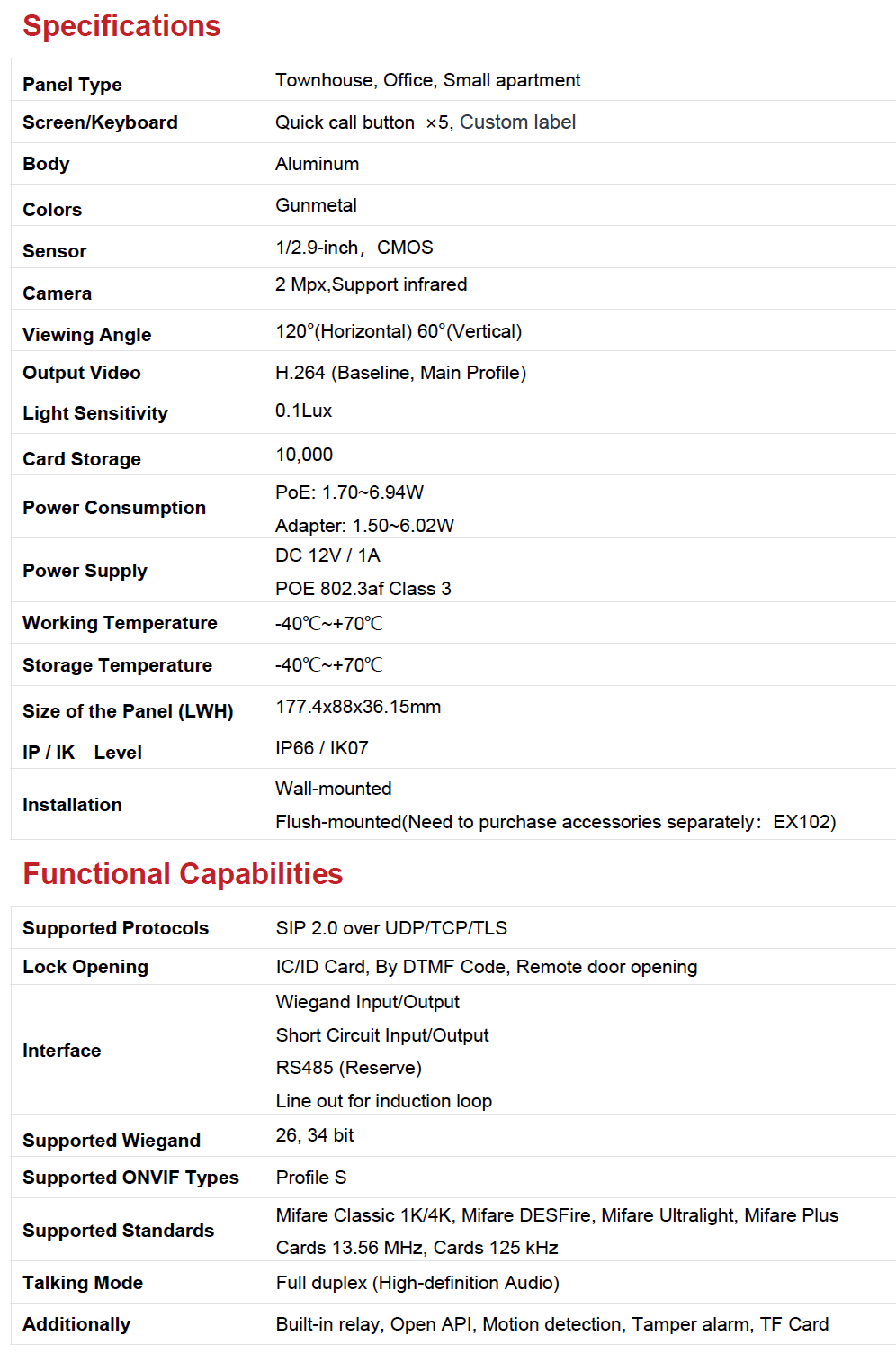

Gehen auch andere Modelle, wie das
  • i63 Video Door Phone
  • i66 Face Recognition Door Phone
Aber wie binde ich jetzt diese „wiegand“ Schnitstelle ans Netzwerk an?
Z.B. AK-WiCon-SXL
Hat da jemand schon Erfahrung mit? Einfach ins Netzwerk einbinden möglich?
Gar nicht.
Die Dinger haben einen Netzwerkanschluss.
Wiegand ist hier eine weitere Schnittstelle zu einer Zutrittskontrolle.
Thema ausgehender Anruf. Wenn der an die Türklingel gehen soll: ggf. kann man über http-API die Türklingel dazu kriegen dich ‘anzurufen’. Ggf. auf einer zweiten Instanz, welche (geräuschlos, geht das?) klingelt.
soweit ich das sehe haben die etwas besser ausgesatteten Module i63/i66 merkwürdigerweise keine Netzwerkschnitstelle..daher die Frage.
Oder ist die Spec falsch…hat jemand das Teil?
Aha.. darum steht da auch POE bei Stromversorgung :sweat_smile:
Wie bitte soll eine SIP Sprechstelle ohne Netzwerk funktionieren? :melting_face:
Schätze mal mit Interface meinen sie die zusätzlichen Anschlüsse.
Danke, habs gefunden, steht nur in der detaillierten Anleitung: (war also „selbstverständlich“)
