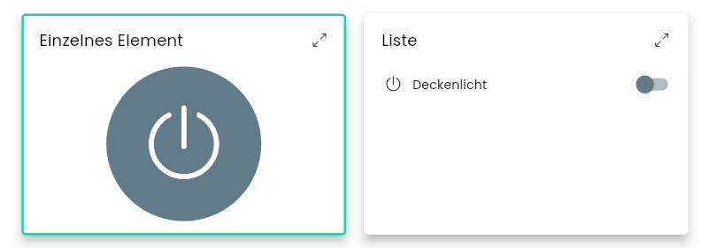

Guten Abend,
ich habe eine Visualisierung erstellt und habe nun in jedem Raum ein „Deckenlicht“. In einigen Räumen sind es auch mehr Lichter. In der Visualisierung wird das alles als „Einzelnes Element“ aufgelistet. Der Kunde möchte es aber als „Liste“.
Mir ist jetzt nur die Möglichkeit bekannt, dies in der Visualisierung zu bearbeiten. Es wäre nun aber ziemlich nervig und auch ziemlich unwirtschaftlich, wenn ich alle Elemente einzeln anklicken muss.
Ich habe mir schon die Configuration der Dummy Module angeguckt, die der Parent der Links für die Beleuchtung sind, aber irgendwie werde ich nicht fündig.
Von daher hier die Frage: Wie kann ich mit einem kleinen 5-Zeiler für alle Dummy Module die Listenansicht aktivieren?
Bitte lasst es mich nicht bereuen, dass ich dem Kunden die Kachelvisualisierung versprochen habe …

Hast du dir mal den „Legacy Anzeigemodus“ angeschaut? Ich habe das Gefühl, dass der Kunde gar keine Kacheln will (oder du hast das Beispiel suboptimal gewählt).
Da die Darstellung zwischen „Einzelnes Element“ und „Liste“ eine Kundenseitige Option ist, die pro Endgerät gesetzt werden könnten und nur in der GridConfiguration gespeichert wird, kannst du per Skript aktuell wenig machen. (Außer du willst dich in die GridConfiguration einarbeiten). Somit theoretisch möglich - praktisch kann ich dir kein Beispiel liefern.
Ich stelle mir eher die Frage, was du dem Kunden verkauft hast? :slight_smile: Denn die Listenansicht ist cool, wenn eine Kachel sehr viele Elemente hat, die gleich wichtig sind. Warum will der Kunde unbedingt ein Element in einer so großen Kachel?
Da diese Einstellung vom Kunden auch selbst vorgenommen werden kann, kannst du überlegen, ob du ihn diese Einstellung selbst überlässt.

In dem Moment, als wir uns unterhalten haben und ich ihm verschiedene Beispiele gezeigt habe, und wir bei der oben gezeigten Ansicht stehengeblieben sind, sagte er „so will ich das“. Und wenn er das so möchte, dann kriegt er das auch so.
Ja, den habe ich mir angeschaut. Der entspricht ja mehr oder weniger dem WebFront und verschenkt eine Menge Platz auf dem Bildschirm. Da ist das mit den Kacheln schon cooler.
Ich würde das gerne fertig abliefern.

Vielleicht hab ich mich unklar ausgedrückt. Ich meinte es genau so, dass ich alle Kacheln auf Listenansicht gestellt hab. Ich finde das wunderbar.
So sieht es aus. Wunderbar. Oder?
Das ist, wie so oft im Leben, Geschmacksache :wink:
Aber hier und da macht es ja durchaus Sinn, wie z.B. bei so vielen schaltbaren Steckdosen in einem Raum oder um die Werte einer Wetterstation übersichtlich darzustellen.
Ja, genau so wie diese Darstellung stelle ich mir die Ansicht auch vor!:heart_eyes:
