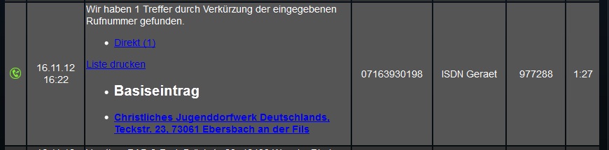

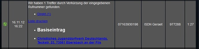

Hallo Zusammen,
Ich bekomme bei einnigen Rufnummer die nicht direkt gefunden werden und von dann con Klicktel gekürzt werden keinen echten Fehler aber es sieht nicht schön aus. Ich habe keine Ahnung wo ich etwas ändern kann aber vielleicht könnt ihr mir helden. Ich habe den Fehler mal als bild angehängt.
Ich danke schon mal
dirk
