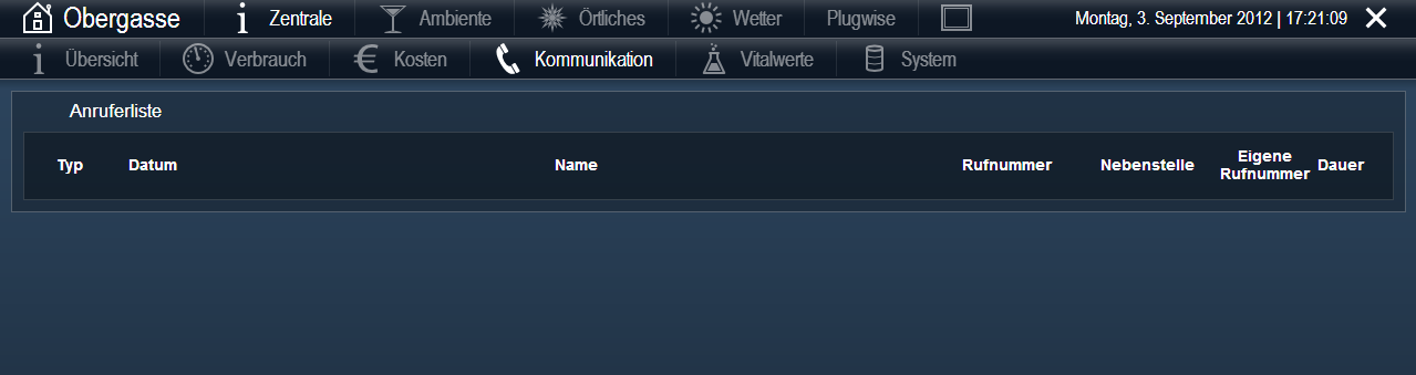

Hat sich eigentlich schon mal jemand daran gewagt, Telefonnummern aus den Google-Kontakten auszulesen und dann den Namen zuzuordnen? Wenn man ein Android-Telefon benutzt, oder mit der Software Spanning Sync (Mac) o.ä. mit seinem Adressbuch synchronisiert, sollte es da eine deutlich höhere Trefferquote geben als über die Inverssuche. Die haben doch die meisten heutzutage ohnehin ausgeschaltet, oder?
Ich habe mal mit dem Zend-Framework, das im Thread für den Google Kalender zum Einsatz kam, herumexperimentiert. Aber irgendwie werde ich nicht recht schlau daraus. Eine Verbindung zur Contacts API habe ich damit leider nicht hinbekommen :frowning:
Hat jemand anders eventuell mehr Erfolg gehabt, oder auch einfach mehr Erfahrung mit den Google APIs?
Ok, in diesem Fall habe ich mich zu früh geärgert. Bin gerade auf den Fehler gestoßen. Ich werde mich hier melden, sobald es vorzeigbare Ergebnisse gibt.:slight_smile:

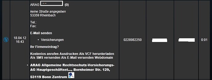

Ich habe seit ein paar Tagen Probleme bei der Visualisierung (Bild 1).
Als invers-Suchanbieter nutze ich „DasÖrtliche“. Ich bin auch schon mal auf die Suche nach dem Fehler gegangen, kenne mich aber zu wenig aus. Hier mal der Teil des Quellcode von DasÖrtliche in dem die Informationen liegen:
<div><script language="JavaScript" type="text/javascript" src="http://ad.de.doubleclick.net/adj/oetb-116/trefferliste_treffer;kw=;buid=109;tile=11;sz=710x38;ord=120420112900936?"></script></div>
<div><noscript><a href="http://ad.de.doubleclick.net/jump/oetb-116/trefferliste_treffer;kw=;buid=109;tile=11;sz=710x38;ord=120420112900936?" target="_blank"><img src="http://ad.de.doubleclick.net/ad/oetb-116/trefferliste_treffer;kw=;buid=109;tile=11;sz=710x38;ord=120420112900936?" width="710" height="38" border="0" alt=""></a></noscript></div>
<link type="text/css" href="http://www4.oe-static.de/css/el.css" rel="stylesheet" />
<div class="item" id="entry_0" onmouseover="sM(0)" onmouseout="dsM(0)">
		<div class="adresse">
				<div class="counter c01"></div>
				<a href="http://www4.dasoertliche.de/?id=0109001963682196589602&recuid=IFLGUCTXC6CLKFYTC4DPJMGBZHAEFPEOZTZ6CQAB&action=58&pagePos=1&dar=1&kw=&form_name=detail&lastFormName=search_inv&ph=0228982250&ci=Bonn&recFrom=1&hitno=0&backbuab=22800000&orderby=name&ttforderby=rel&buc=109&verlNr=116&la=&page=78&context=11&arkey="   class="preview" onclick="logDetail()">ARAG Allgemeine Rechtsschutz-Versicherungs-AG Hauptgeschäftsstelle Rechtsschutzversicherung
					</a>
				<div class="strasse">
					Bornheimer Str. 129, 53119 Bonn</div>
</div>
			<div class="nummer">
				  (02 28) 9 82 25-0<br/>
										Fax (02 28) 9 82 25-29<br/>
										 <br/>
										<a href="" onclick="javascript:trackFreecall('std','','');window.open('http://www4.dasoertliche.de/?form_name=freecall_loading&fcID=0109001963682196589602&recuid=IFLGUCTXC6CLKFYTC4DPJMGBZHAEFPEOZTZ6CQAB&service=std&showAd=false&book=109&kw=&verl=116&ph=(02 28) 9 82 25-0&recordId=0109001963682&dar=1&sectionId=228000&pagePos=1&layout=0&fn=&page=78&context=11&action=146',
                                			'BCS','width=760,height=580,menubar=no,status=no,toolbar=no,resizable=no');; return false;" class="btn_freecall_normal"></a>
						</div>
			<div class="zusatz">
				<script language="Javascript" type="text/javascript">
function cookieExist(id) {

ich bin ebenfalls fleißiger Nutzer des Scripts. Vielen Dank.
Seit dem Update auf die o.g. Labor-Version bekomme ich jedoch nur noch eine leere Liste.
Adresse, Kennwort oder ähnliches wurde natürlich nicht geändert…
Hat das auch jemand, bzw. weiß jemand woran es liegt ?
Merci,
Oliver
