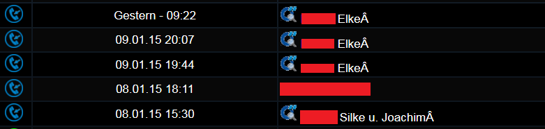

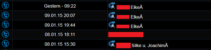

Super Michael. Jetzt kommst schon mal was an … :slight_smile:
Leider ist bei der „Das Örtliche“ noch etwas nicht ganz in Ordnung.
Ups.Das falsche kopiert :wink:
Habe es oben korrigiert.
Super, lüppt! Vielen Dank.
Vielen Dank Michael, Super!
Hallo Michael,
leider ist da immer noch ein Fehler drin! Nicht im Script sondern in der Vorgehensweise! Du schreibst man solle Das Örtliche durch Klicktel ersetzen. Hat bei mir nicht funktioniert und ist denke ich auch nicht so gedacht von dir! Wenn ich Klicktel durch Klicktel ersetze und dieses für die Invers-suche aktiviere läuft es bestens.
