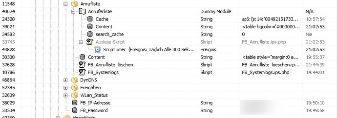

Anruferliste aus FritzBox auslesen
Danke, das war es, mit dem Liveupdate… :rolleyes:
Was mir nur noch nicht klar ist, wo ich den Fehler in der Ausgabe des IPS Logger (siehe in meinem vorherigen Beitrag) hätte erkennen hätte müssen?
Aber: Heute ist ein guter Tag! Die Anrufliste erscheint wieder im IPS, die Welt ist nicht untergegangen, dreimal werden wir noch wach, und ab heute nachmittag ist die Arbeit bis nächstes Jahr vorbei :wink:
Danke für die Hilfe, Gruß
Olaf
Naja, das mit der Welt ist ja noch nicht ausgestanden, es sind ja noch ein paar Stunden und wenn das nicht klappt wird es end mit Weihnachtsgeschenken, ich hab extra deswegen keine gekauft :smiley:
Das ist der kleine Unterschied zwischen der von mir erwähnten Log-Datei und dem IPS-Logger. Die IPS Logdatei schreibt wenn ein Modul nicht gestartet werden kann und teilweise auch warum es das nicht tut. :wink:
Bruno

ok besten Dank…
ich musste wegen versch. Probleme wieder auf die 5.22 zurück.
Leider geht jetzt das Skript nicht mehr.

 /* Konfiguration                                                                                 */
// FritzBox / Adresse:
// Tragen Sie hier den Hostnamen (z.B. Fritz.Box) oder die IP-Adresse (z.B. 192.168.1.1) der
// Fritzbox ein:
$fritzbox_Adresse = GetValue(38029 /*[Configuration\Hardware\FritzBox\FB_IP-Adresse]*/);
// FritzBox / Password:
// Zum auslesen der Anruferliste ein evtl. gesetztes Fritzbox-Kennwort benötigt. Wenn Sie die
// Fritzbox-GUI mit einem Kennwort gesichert haben (empfohlende Einstellung) dann tragen Sie hier
// das entsprechende Kennwort ein. Haben Sie kein Kennwort für die GUI tragen Sie bitte einen
// Leerstring ("") ein:
$fritzbox_Password = GetValue(33504 /*[Configuration\Hardware\FritzBox\FB_Password]*/);

$suche_cacheVarID = 24320 /*[Configuration\Hardware\FritzBox\Anrufliste\Anruferliste\Cache]*/;

ich habe auch mal eine Frage zu dem überarbeiteten Script zum auslesen der Anruferliste von HIER
Habe meine alte Instanz und Script gelöscht und das Script eingefügt. Passwort eingetragen und Script ausgeführt.
Aber nichts passiert. Es werden keine Variablen, Timer usw angelegt. Hab ich was übersehen ?
Fritzbox: 7390 / FRITZ!OS 05.50
EDIT: Hat sich erledigt… ich dummi habe den „<“ vor dem ersten Fragezeichen ausversehen vergessen…
