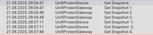

habe noch mal eine Frage zu einem weiteren Modul: GitHub - bgersmann/UnifiProtect
Dort habe ich eine Variable um ein Snapshot von der Kamera abzurufen.
Im RequestAction führe ich dort einfach einen Send ans Gateway aus:
IPS_LogMessage('UnifiProtectDevice', 'Get Snapshot.');
$this->Send('getSnapshot','');
Dort dann im ForwardData:
case "getSnapshot":
						$snapshot = $this->getSnapshot(IPS_GetProperty( $data->InstanceID, 'ID' ), $data->InstanceID);
						IPS_LogMessage('UnifiProtectGateway', 'Get Snapshot 3.');
						$this->send($data->InstanceID,$data->Api,$snapshot);
						IPS_LogMessage('UnifiProtectGateway', 'Get Snapshot 4.');
						break;
Dort wird dann der eigentliche Snapshot geholt und als base64 übergeben:
public function getSnapshot(string $cameraID, int $idParent):string {
			IPS_LogMessage('UnifiProtectGateway', 'Get Snapshot 1.');
			$ServerAddress = $this->ReadPropertyString( 'ServerAddress' );
			$APIKey = $this->ReadPropertyString( 'APIKey' );
			$ch = curl_init();
			curl_setopt( $ch, CURLOPT_URL, 'https://'.$ServerAddress.'/proxy/protect/integration/v1/cameras/' . $cameraID . '/snapshot?forceHighQuality=false' );
			curl_setopt( $ch, CURLOPT_HTTPGET, true );
			curl_setopt( $ch, CURLOPT_RETURNTRANSFER, true );
			curl_setopt( $ch, CURLOPT_SSL_VERIFYPEER, false );
			curl_setopt( $ch, CURLOPT_SSL_VERIFYHOST, false );
			curl_setopt( $ch, CURLOPT_HTTPHEADER, array( 'X-API-KEY:'.$APIKey ) );
			curl_setopt( $ch, CURLOPT_SSLVERSION, 'CURL_SSLVERSION_TLSv1' );
			$RawData = curl_exec($ch);
			curl_close( $ch );
			if ($RawData === false) {
				// Handle error
				$this->SendDebug("UnifiPGW", "Curl error: " . curl_error($ch), 0);
				$this->SetStatus( 201 ); // Set status to error
				return '';
			IPS_LogMessage('UnifiProtectGateway', 'Get Snapshot 2.');
			return  base64_encode($RawData);
Und im Device wieder bei ReceiveData in ein Median Objekt gepackt:
case "getSnapshot":
						IPS_LogMessage('UnifiProtectDevice', 'Got Snapshot -1.');
						$MedienID = IPS_GetObjectIDByIdent('Snapshot', $this->InstanceID);
						if ($MedienID > 0) {
							$snapshot = $data['data'];
							if (isset($snapshot)) {
								IPS_SetMediaFile($MedienID, 'Snapshot_'.$this->InstanceID.'.jpeg', FALSE);
								IPS_SetMediaContent($MedienID, $snapshot);
						$this->SendDebug("UnifiPDevice", "Got Snapshot", 0);
						SetValue($this->GetIDForIdent('snapshot'), 1);
						$this->MaintainVariable( 'snapshot', $this->Translate( 'Snapshot' ), 1, [ 'PRESENTATION' => VARIABLE_PRESENTATION_ENUMERATION,'LAYOUT'=> 2, 'OPTIONS'=>'[{"Caption":"Snapshot","Color":65280,"IconActive":false,"IconValue":"","Value":1}]', 'ICON'=> 'camera-polaroid'], 0, $this->ReadPropertyString('DeviceType') == 'Camera');
						IPS_LogMessage('UnifiProtectDevice', 'Got Snapshot -2.');
					break;
Das dauert bei mir in der Testumgebung ca -2-3Sekunden.
In meinem Live System allerdings einiges länger.
„Get Snapshot“ ist im RequestAction, „Get Snapshot 4“ nach dem Send im Gateway, also ziemlich der letzte punkt…
Woher kommt diese immense Verzögerung? Die curl abfrage zum Snapshot holen läuft hier auch in 1Sek durch, allerdings scheint es beim Send/ReceiveData hier starke Verzögerungen zu geben?
Du kannst nicht einfach in einem Forward Data wieder ein SendToChild nutzen.
Einfach den Payload in ForwardData mit Return zurückgeben und schon hat der child das bei SendDataToParent als Rückgabewert.
Siehe auch hier bei Rückgabewert
Unabhängig vom eigentlichen Thema: Nutze kein IPS_LogMessage in Modulen. Zum Debuggen ist $this->SendDebug dein Freund. Das kann man auch drin lassen und kann später potentiell via Debug Log Fehler nachvollziehen. Und falls es wirklich ins primäre Log gehen soll, dann geht das per $this->LogMessage.
Ah okay, dann hab ich glaube ich das ganze System missverstanden… war auch der Meinung das es Asynchron läuft und ich da gar keine direkte Verbindung hab…
Aber dann benötige ich das „ReceiveData“ in meinem Device ja eigentlich gar nicht, sondern baue das in das „Send“ mit ein und hol mir da direkt den Rückgabewert… Werde das mal testen und mich dann wieder melden.
Danke!

Hab es zum testen mal flott umgebaut, nun bekomm ich da aber wieder den Output-Buffer exceeds Limit (1048576 bytes). Fehler…
$JSONString=$this->SendDataToParent(json_encode(['DataID' => '{BBE44630-5AEE-27A0-7D2E-E1D2D776B83B}',
					'Api' => $api,
					'InstanceID' => $this->InstanceID,
					'Param1' => $param1
Im Parent, das SendDebug funktioniert und gibt es inkl. Bild aus. Aber auch ohne SendDebug kommt der Fehler im return…
