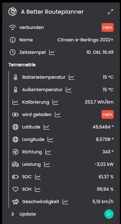

Nun hab ich mal “A Better Route Planer (kurz ABRP)” ausprobiert. Der kann den Status des Autos über einen OBD2-Bluetooth-Adapter auslesen.
Über die API von ABRP kann man einige Daten das Austos dann abholen.
Bei mir sieht das momentan so aus!
Die Daten lese ich über den JSON-DECODER mit verbundenem HTTP-Client ein.
In der URL muss man folgendes eintragen:
https://api.iternio.com/1/tlm/get_telemetry?api_key=XXXXXXXXXXX&token=YYYYYYYYY
Den “api_key” habe ich über Firefox auf dem Webinterface von ARP ermittelt.
Den “token” erhält man über die App.
Die Daten werden dann natürlich erst bei der nächsten Fahrt mit ABRP aktualisiert.
