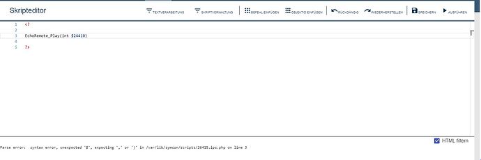

Leider hänge ich noch bei dem Thema einen Text per Script ansagen zu lassen.
Im Anhang die Fehlermeldung die ich bekomme wenn ich Alexa per Script steuern will.
Das int hat da nichts zu suchen, dass ist nur die Beschreibung das dort eine Integer Variable erwartet wird und das ist die ObjektID der Instanz.
Wenn Du also per Skript was ansagen lassen willst dann so:
EchoRemote_TextToSpeech(24448 /*[Geräte\Amazon Echo\Amazon Remote\Büro Echo Show]*/, "Hallo von IP Symcon");
statt der 24448 drückst Du STRG+O und suchst die Instanz aus die Du schalten bzw. bei der Du was ansagen lassen willst.

Vielen Dank, klappt super!
