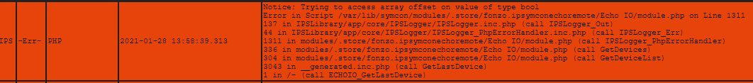

ich habe seit mehreren die folgende Fehlermeldung vom Echo Remote Modul in meinen Logs, aber leider weiß ich nicht warum das Modul diesen Fehler erzeugt.
Kennt jemand das Problem und hat vielleicht auch eine Idee wie man dies lösen kann?

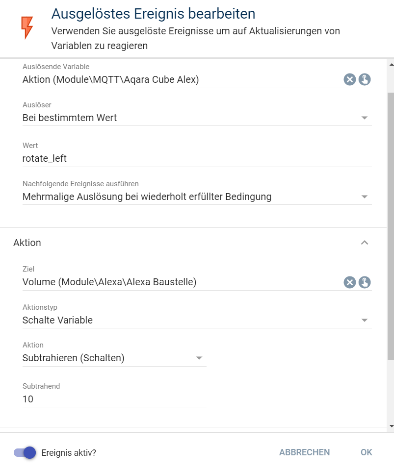

Bei mir funktioniert das leiser schalten nicht, die Zahl wird zwar kleiner aber sonst nichts, wenn ich Manuel den Regeler im Webfront ändere geht es schon? Egal ob auf schalten oder setzen ändere? kann das wer bestätigen? Lauter hingegen geht einwandfrei.
Alex :slight_smile:
Das interressiert mich ehrlich gesagt auch seit längerem, ich habe bisher aber keinerlei Möglichkeit gefunden. Hatte sogar mal bei Amazon Support angerufen ob es irgendeine Möglichkeit gibt das per App, Routine oder sonst was zu lösen, diese sagten aber das gehe nur per Sprache :-(. Falls also doch jemand eine Idee hat wäre ich auch sehr dankbar.

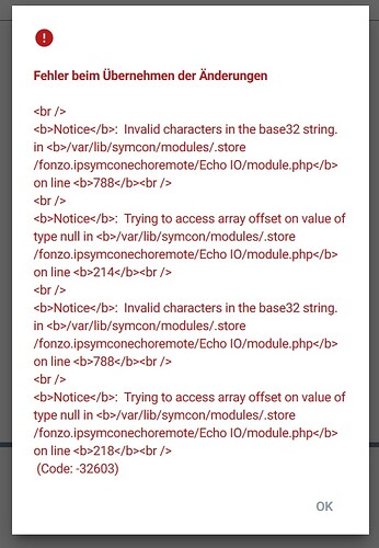

ich bekomme folgende Fehlermeldung, weiß jemand woran es liegt bzw. wie ich es beheben kann?
Markus
05.02.2021, 07:13:10 | AmazonEchoIO         | Error: (28) Operation timed out after 6001 milliseconds with 0 bytes received
05.02.2021, 07:13:10 | TimerPool            | Amazon Input (Flur) (EchoUpdate): <br />
<b>Notice</b>:  Trying to access array offset on value of type null in <b>/var/lib/symcon/modules/.store/fonzo.ipsymconechoremote/Echo Device/module.php</b> on line <b>502</b><br />

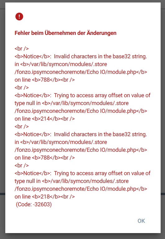

ich versuche Echo Remote zu installieren. Ich hatte es schon mal installiert, aber bekomme es nicht mehr zum laufen. Habe keine 2FA. Dieser Fehler kommt:
Ich weiss nicht mehr weiter.
Kann jemand helfen? Danke schon mal. und gn8
Gerade nochmal probiert. Funzt alles. Hatte der Amazon Server wohl ne Macke. Lg

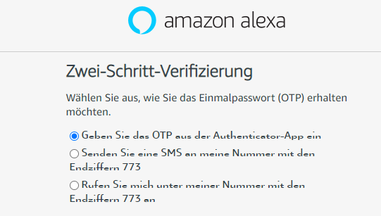

So, jetzt muss ich doch schreiben. Ich schaffe es nicht mich einzuloggen.
Zuerst habe ich es ohne 2FA versucht. Hier sendet mir aber bei jedem einloggen Amazon eine SMS, in der dann ein Link auf eine Website zu finden ist, auf der ich bestätigen muss dass der Loginversuch korrekt ist. Bis dann läuft das Modul aber schon längst in ein Timeout.
Danach habe ich es mit 2FA versucht (btw: der Link auf das PDF zeigt mit dem neuen Forum ins leere). Nach dem Einrichten geht es aber immer noch nicht und wenn ich im Debug den Output der HTML Seite ansehe kommt dies:
Ich muss also noch auswählen welches Verfahren ich will. Geht natürlich auch nicht.
Wie kriege ich das zum laufen?
Danke!
