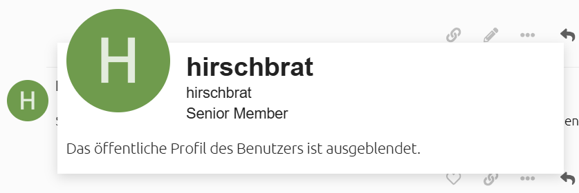

Ich würde ja gerne, aber Dein öffentliches Profil erlaubt das nicht??? Oder bin ich jetzt verkehrt?
Sollte aber gehen, einfach im Thread auf mein Profilbild klicken und dann Nachricht senden
Nee, eben nicht :loveips:
Bei allen anderen geht es!
Gruß Heiko
Dann einfach über dein eigenes Profilbild in deine Nachrichten gehen und dort eine neue erstellen.
Benutzername des Empfängers halt dann manuell einzutragen.
Aber warum das Profil nicht öffentlich ist :man_shrugging:

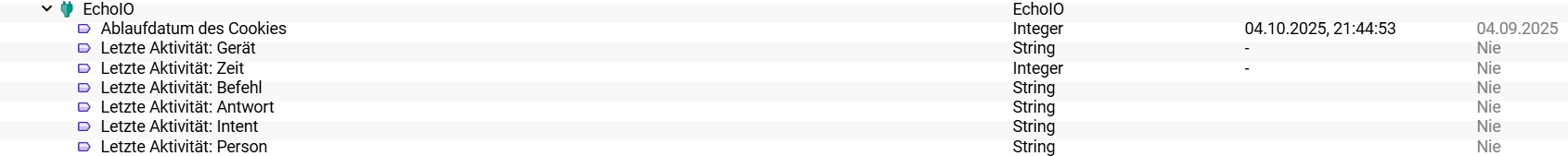

bei mir bleibt unter Echo IO letzte Aktivität immer leer.
Echo Remote 2 getestet als Stable und Beta.

Es wird kein einziges gefüllt.
siehe Bild.
Meine 2 Scripte im Anhang.
Stephen

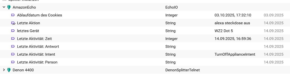

bei mir wird noch was eingetragen:
Ich frage aber auch aktiv mit ECHOIO_GetLastActivity ab. Das Pollen, falls es das noch gibt, benutze ich seit einigen Jahren nicht mehr. Schau mal ins LogFile.
Ralf
