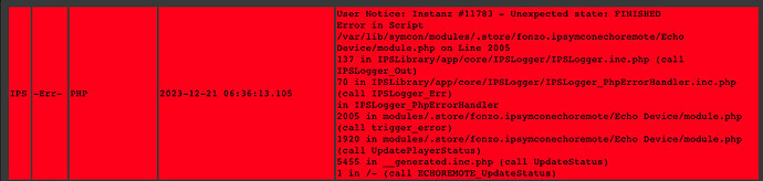

Bekomme plötzlich Fehlermeldungen bei einem EchoDot… bin ratlos, hat jemand diese Meldungen schon mal gehabt?
Hi,
IPS 7 installiert? Da gibt es einen Thread wegen des IPS_Logger-Problems. Die neue Version von Echo Remote installiert?

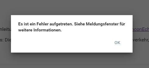

Ich habe mal wieder versucht, die Splitter-Instanz anzumelden, aber es klappt immer noch nicht. Den Refresh-Token habe ich nach Anleitung generiert und eingetragen. Jemand eine Idee? Könnte auch einen Dump der Debug-Meldungen liefern, wenn ich den hier gefahrlos posten kann, ohne meine Login-Daten zu liefern.
Wäre schön, wenn Alexa wieder sprechen würde.
Jörg
Was bekommst du denn für eine Fehlermeldung im Meldungs-Fenster?
wenn ich den Aktiv-Schalter mal hin und her schiebe und dann auf Übernehmen klicke, dann sieht das so aus:

Wenn ich in der Instanz unten auf Anmelden klicke, dann erscheint nach kurzer Zeit:
