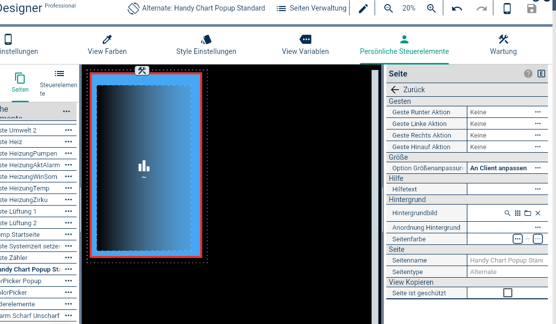

ich komme mit der alternativen Seite nicht klar. Ich habe auf dem Handy eine alternative Hauptseite - klappt soweit. Nun will ich für Charts eines quer bzw. “Landschaft” Orientierung haben, wenn man das Handy dreht. Habe nun auf dem Popup-Button eine Alternative Seite eingerichtet. Auf normalen Sieten habe ich Orientierung “Landschaft”, das heißt Rechteck breite größer als Höhe. Bei der Alternative Seite zeigt er mir nun Porträt Orientierung an. Das heißt Höhe größer als Breite - kann ich auch nicht ändern. Die Chart ist natürlich Querformat und lässt sich nicht drehen. Habe schon verschiedene Größen der Chart getestet und verschiedene Positionen. Da kommt auf dem Handy immer nur abschnittenes und von der Größe unpassendes Zeug bei raus. Was mache ich falsch. Kann man zu dem Verfahren mal etwas mehr erklären als in der Anleitung zu finden ist? Im Forum finde ich auch nichts was mir weiter hilft.
Edit:

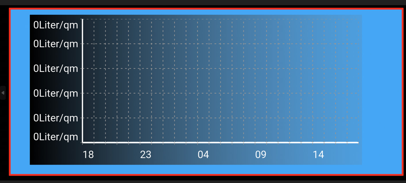

Habe nun einmal ein Rechteck in die vorgebene Fläche gelegt. Demnach ist dann das Porträt auf der Konfigurationsdarstellung dann liegend auf dem Handy. Da habe ich einmal ein Rechteck reingelegt mit was fasst die Fläche des zur Verfügung stehenden Rahmes ausfüllt. Das Rechteck ist blau hinterlegt und hat einen roten Rahmen. Die Größenanpassung der alternativen Seite ist “An Client anpassen”. Das passt sich sehr gut ein. Dann habe ich da einmal ein Chart drübergelegt. udn es ebenso wie das Rechtecke ausgerichtet, nur etwas kleiner, damit man die Proportionen sieht. Demnach wird auch das auf der alternativen Hauptseite gedreht. Nur die Aufteilung/Skalierung ist merkwürdigt. Ich sehe im Chart niergens eine Möglichkeit, dass sich das an seinem eigenen Rahmen ausrichtet. Selbst wenn ich Mobiler Modus auswähle, wird es nicht besser. Was mache ich falsch?
Scrrenshot vom Handy in der Queransicht:

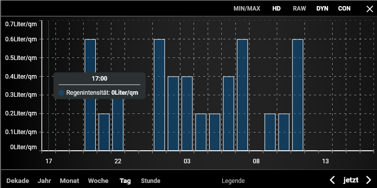

Im Prinzip hab ich das bei meiner View genau so gemacht (siehe Vorlagen), wo ist jetzt genau das Problem - wenn Du das Chart auf die Größe der alternativen Seite ziehst, sollest Du ja Deine gewünschte Ansicht haben.
Die Ränder werden halt entsprechend in das neue Format verändert, das könntest Du über die Anker noch etwas steuern :wink:

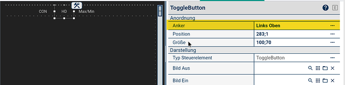

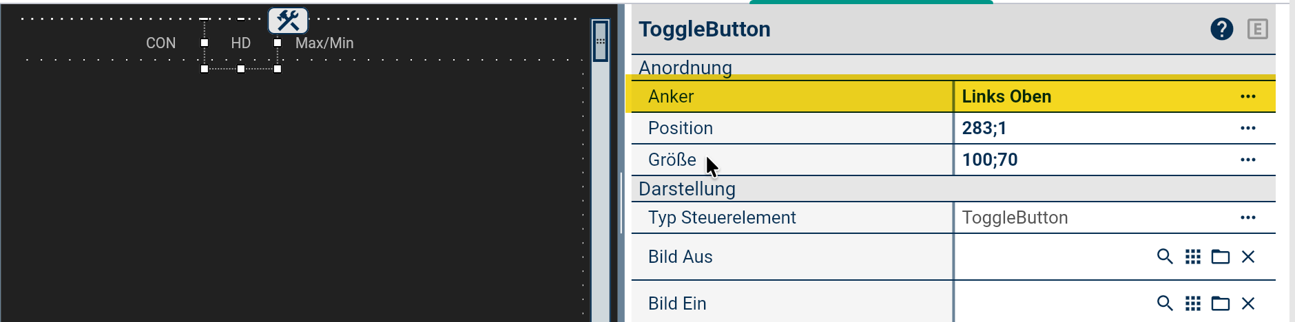

Hab ich zB bei meinen Buttons in der alternativen Seite für die Charts so gemacht:
Jau, wenn ich soweit man kommen würde. Das pondong sieht so aus. Genau da komme ich ja nicht hin. Wie du oben im Screenshot siehst, wird ja im Grunde gar nichts angezeigt und auf den Achsen kommt das was du siehst…
Bei den Buttons war ich noch gar nicht. Die habe ich extra erstmal rausgelassen um das mit dem Graph erstmal zu verstehen und hinzubekommen. Deine Vorlagen habe ich übrigens alle auf dem System. Da habe ich schon viele Erkenntnisse rausgezogen, aber offensichtlich gibt es Unterschiede, die ich nicht 1:1 umsetzen kann.
