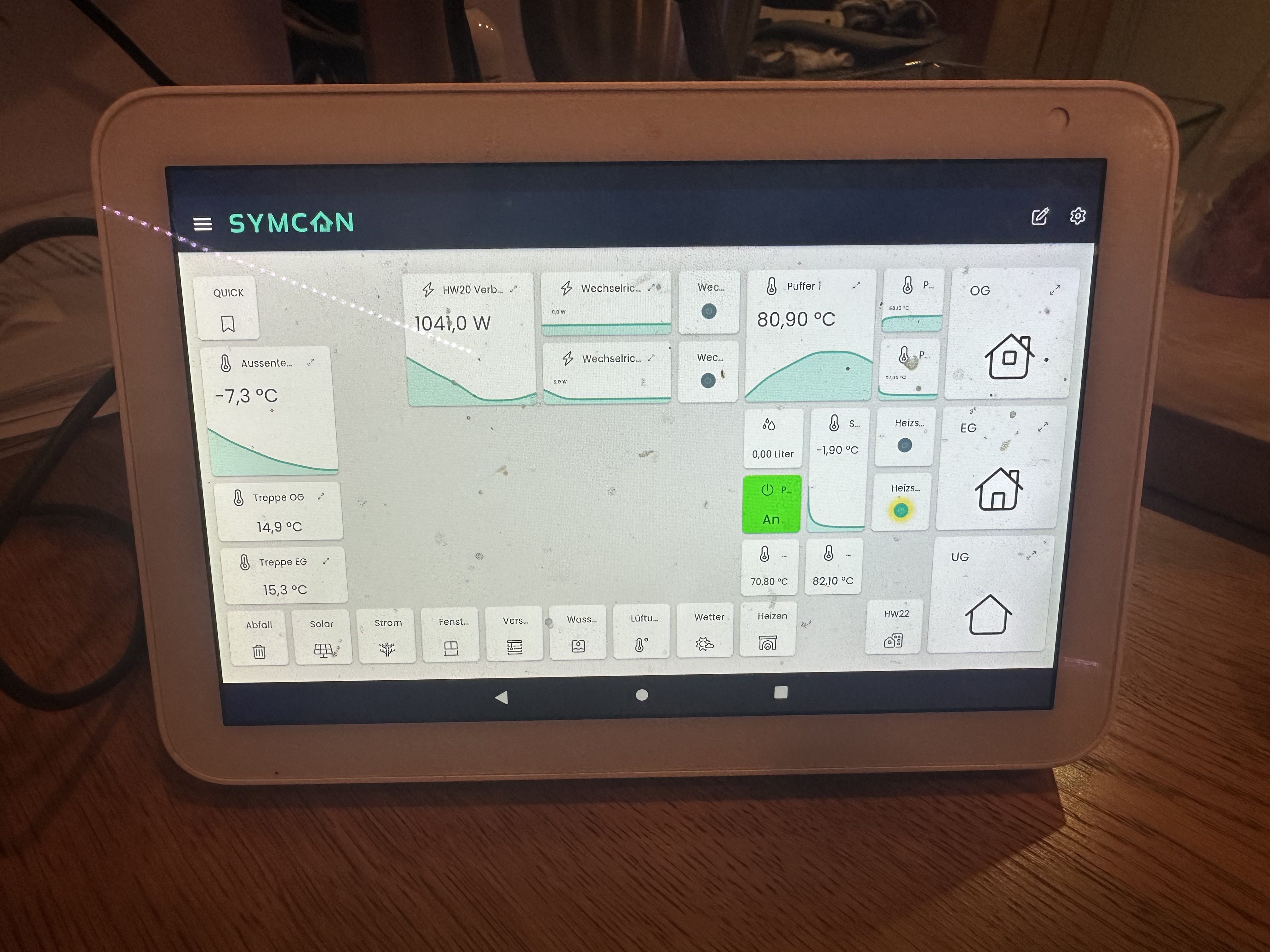

Kurzes Update: ließ sich problemlos flashen und nun läuft die Tile Visu drauf!
Gibt eine 5er und 8er Version - jedoch derzeit nur für die 2019er Echo Shows…
Sehr cool. Wie ist die Performance?
Ich muss mal schauen wie alt meiner ist :slight_smile: Der liegt schon etwas länger im Keller :smiley:
läuft ohne Hänger. Endlich hat das Teil nen Sinn - und das Einlagern all “der Schätze” zahlt sich mal aus :wink:

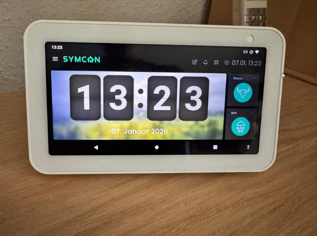

ich danke dir für den Anreiz.
Mein Echo 5 stand schon lange Zeit nur noch als simple Uhranzeige rum, nun hab ich ihr einen
Mehrwert verpassen können. Wenn man danach sucht findet man ja reichlich Anleitungen,
es ist auch überhaupt kein Hexenwerk.
Die App läuft überasschend flüssig, das Webfront auch.
Fully Kiosk ist auch installiert. Wenn ich über diesen die Webseite starte ist die Leiste unten
ausgeblendet, was dann mehr Platz für die Anzeige bereitstellt.
Leider kan ich dem Fully das Recht nicht gewähren, sich in den Vordergrund zu schieben.
Es steht dann die Meldung: Diese Funktion wurde deaktiviert weil sie das Smartphone langsam
macht. Ist das bei dem 8er auch so?
