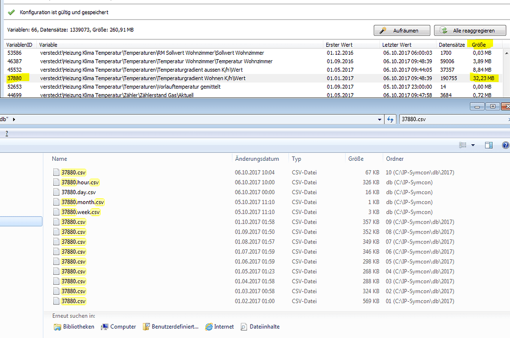

So… Das Komische ist, seitdem es jetzt auf dem Razperry läuft ist die Dateigröße normal… Auf dem Windowsrechner war diese innerhalb von 24 Stunden auf mehrere Gigabyte gewachsen. Das war auch der Grund für meine Frage nach Automation… Nichts desto trotz würde ich dies gern Automatisieren. @Paresy: War das normal das die Größe so dermaßen Anwächst? Es gab Datensätze in der Größe (-1,8GB) und ander mit +2GB als Beispiel. Warum Negativ?
Darüber hatte ich mich auch vor längerer Zeit schon gewundert und das hier thematisiert. Der Blick ins Dateisystem zeigt, daß im Dialog die Größe falsch berechnet wird. Der tatsächliche Speicherbedarf ist viel geringer als die gemeldeten extremen Werte im Dialog. Der Bug wurde bisher noch nicht gefixt.
Ja, Bernhard, das ist mir inzwischen klar da ich an diesen Threads beteiligt war. Zunächst ging es mir aber wie dem Threadersteller hier: Aggregation senkt die angezeigten Speicherwerte drastisch und deshalb vermutet man, sie sei regelmässig notwendig.
Nur sind eben die angezeigten Speicherwerte totaler Unsinn und deshalb wird man bei diesem vermeintlichen Zusammenhang in die Irre geführt. :o
