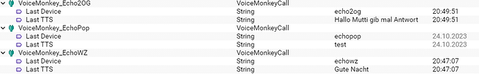

Das hier sind die Speaker die ich in IPS als jeweils eigene Instaz angelegt habe. Der Name deckt sich auch mit dem in VoiceMonkey.

demach sollte jeder Speaker nur das wiedergeben, was im Script hinterlegt ist. Aktuell spielt z.b der echo2og das gleiche ab, wie der echowz, wieso? (diese hängen auch in keiner gruppe aktuell zusammen).

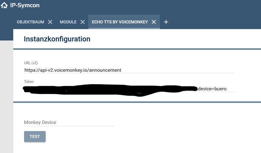

Ich habe das Modul installiert und Alexa spielt auch ein Tonsignal, beim klicken auf Test.
Nur wie geht es jetzt weiter?
Ich habe verstanden, das ich noch ein kleines PHP Script brauche.?
wie würde das dann in etwas aussehen?

Du kannst bei einem Ereignis bei der Aktion als Ziel die Instanz auswählen und dann sagen erweiterte Instanzfunktion.
Befehl auswählen (VMC_TTS) und die Felder ausfüllen.
