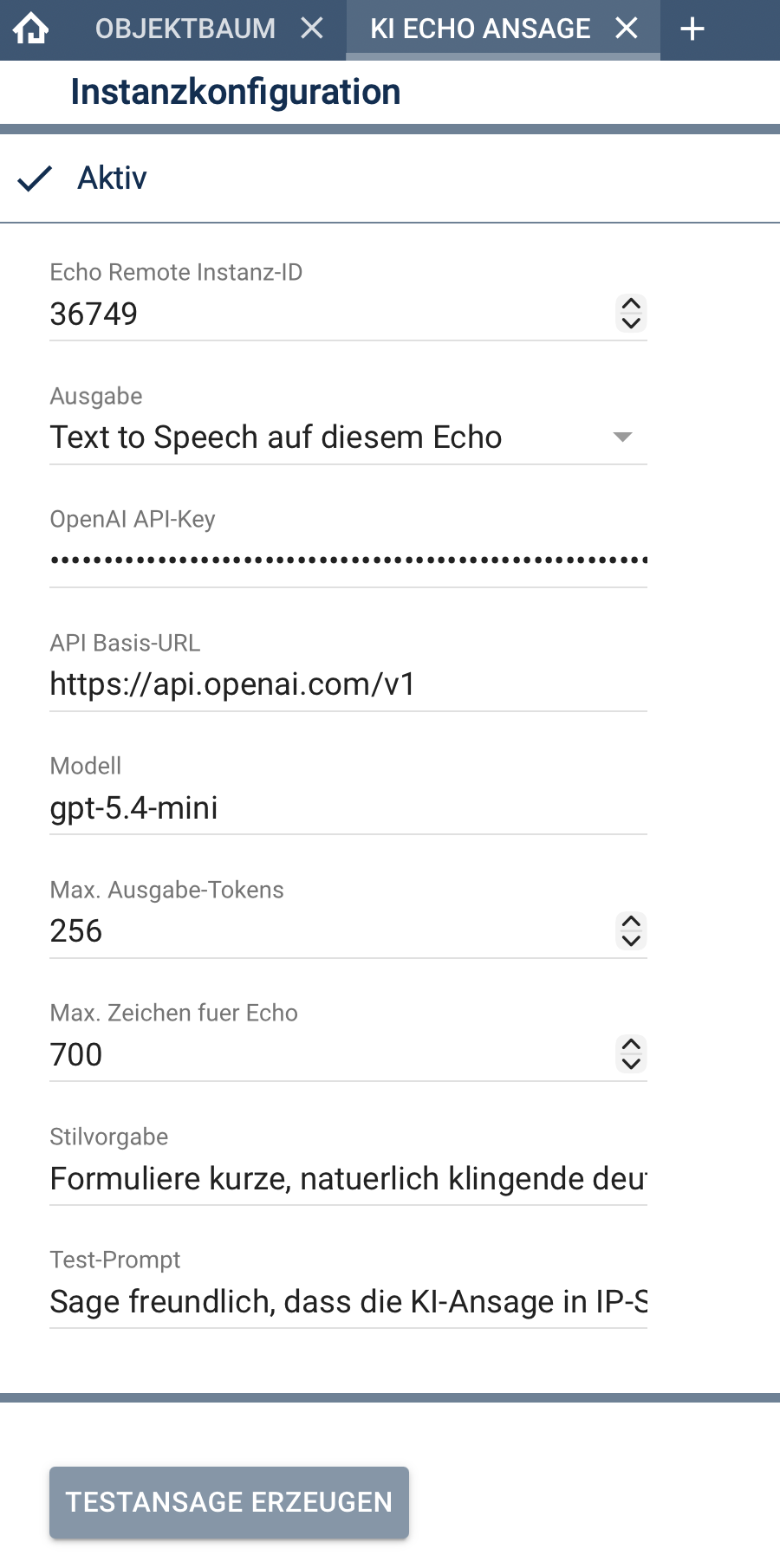

Ich habe festgestellt, das gescriptete Sprachausgabe unecht und langweilig wirkt. Eine Ki formuliert immer wieder neu. Das Badezimmer ist ein idealer Ort, man betritt es meist morgens, es ist ruhig und abgeschottet . Ich brauch ein kurzes Tagesupdate (Wetter, Müllabfuhr, Einkäufe, Termine usw.) Eine KI sammelt die persönlichen Informationen und fasst es in einem schön formulierten Report zusammen. Das ist besser als gescriptet, also wie ein persönlicher Assistent der sich im Bad bei mir meldet.
Es hat funktioniert, die KI hat mir gesagt ich soll eine Jacke anziehen :rofl:
