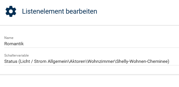

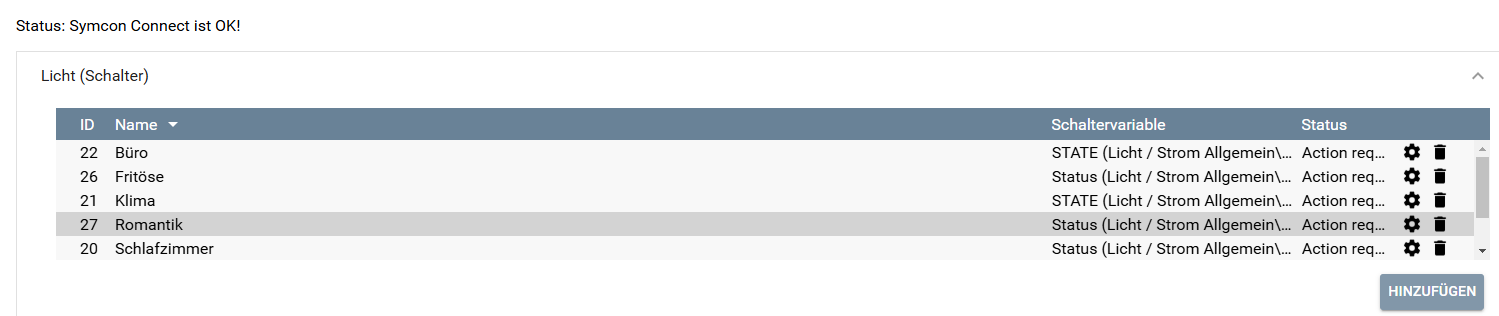

Alexa findet meine neuen geräte nicht. Klima und Schlafzimmer (Abbildung unten) können gesteuert werden. Romantik und Fritöse finde ich in der Alexa App nicht und auch mit der Suche werden diese nicht gefunden. Beides sind Shelly’s.
Wenn bei Status nicht OK steht, dann wird das nicht funktionieren.
Sicher das die Variablen auch alle Schaltbar sind?

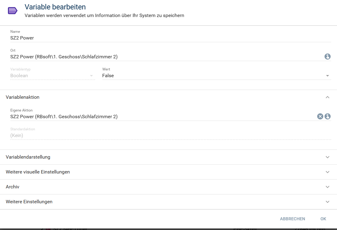

Die Variable die man mit Alexa schalten will muss als Aktion das Script enthalten:
deswegen wohl action required.
Ralf

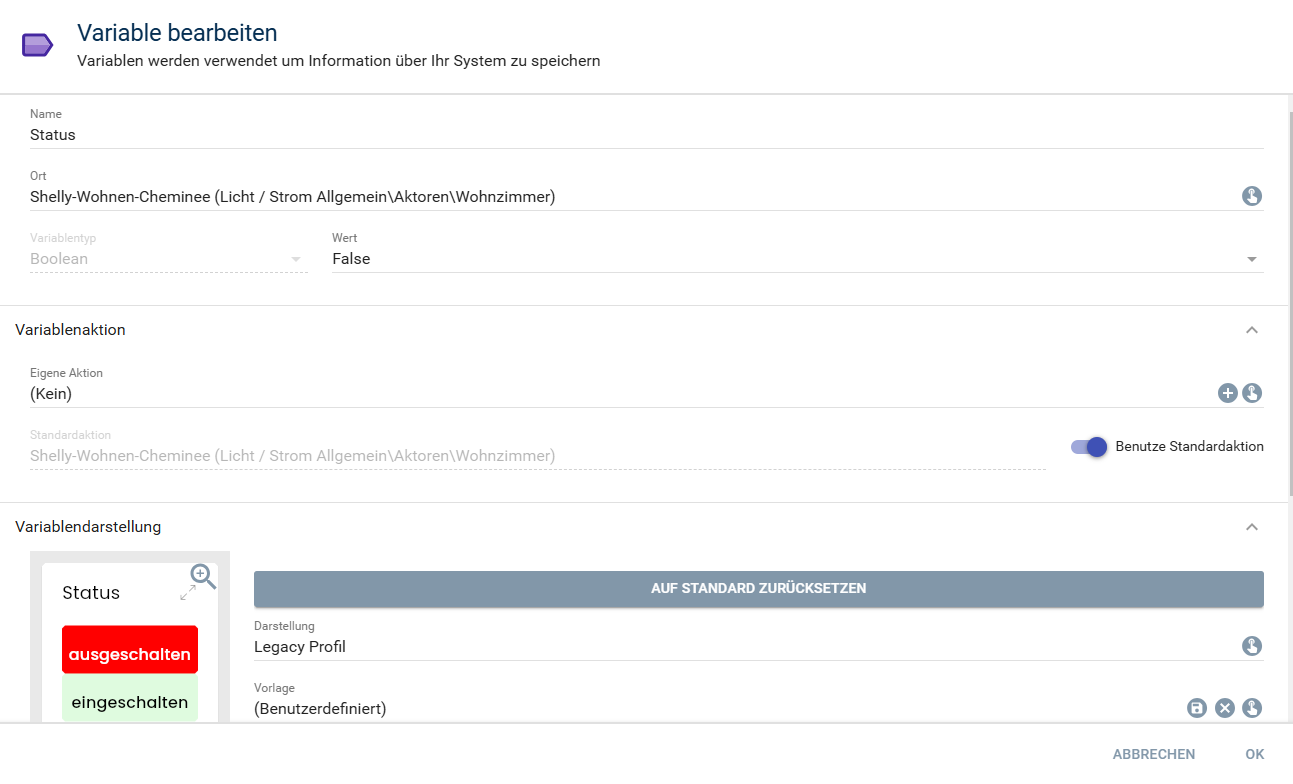

Also von der Fehlermeldung her sind die ausgewählten Variablen nicht schaltbar, ganz wie @Nall-chan schon geschrieben hat. Das passt natürlich nicht dazu, dass die Variablen im WebFront geschaltet werden können… Magst du mal die Konfiguration von einer der betroffenen Variablen hier posten? Also quasi den gleichen Screenshot wie @HarmonyFan von deiner Variablen?
Es sollte übrigens egal sein, ob die Aktion als Eigene Aktion per Skript oder als Standardaktion von der Instanz kommt, aber da muss halt schon was sein.

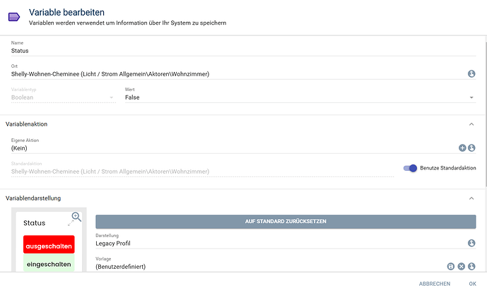

die, die gübe rAlexa geschalten werden haben die gleichen Profile wie die, die nicht wollen. Hier eine, die nicht will:
Also die Fehlermeldung “Action required” kommt nur, falls HasAction für die betroffene Variable false zurückgibt. Das dürfte bei deiner Konfiguration nicht passieren. Magst du es trotzdem einmal überprüfen? Bist du ansonsten sicher, dass du nicht irgendwie die falschen Variablen ausgewählt hast?

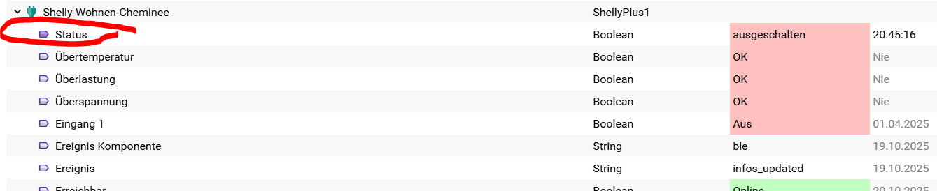

das liefert true. Und zwar bei der Statusvariable des Aktors der in Alexa nicht gefunden wird sowie in der Statusvariable eines Aktors (beides Shelly) der gefunden wird. Die Statusvariable in folgender Grafik ist die ausgewählte, also die richtige:
