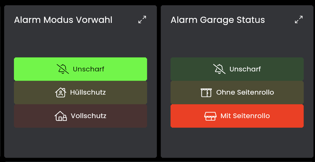

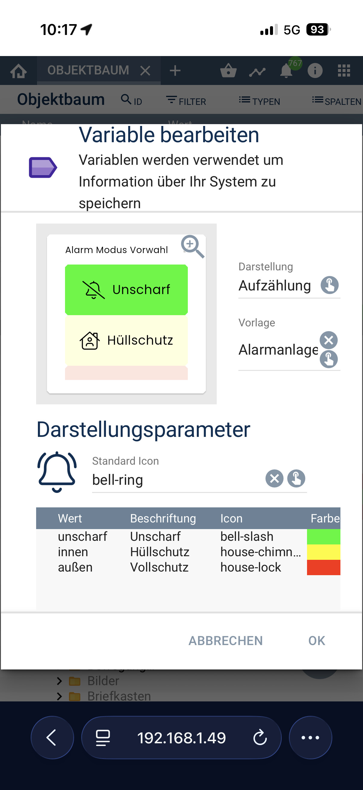

Ich bin gerade auf der Arbeit, daher geht nur ein Screenshot vom Handy.
Meine Interimslösung sieht so aus, dass ich den ausgelösten Befehl wieder zurücksetze auf den ursprünglichen Wert. Der ändert sich ja nicht, da er übergeordnet in einer anderen Variable steht. In dem Beispiel vom Screenshot würde das bedeuten, dass wenn die übergeordnete Variable auf “unscharf” steht und man einen der beiden anderen Werte auslöst (Hüllschutz oder Vollschutz), dass sofort wieder auf “unscharf” gesetzt wird. Dann zuckt die Anzeige zwar kurz auf den anderen Wert, um anschließend wieder brav das richtige anzuzeigen.

Ich möchte den Zustand der Alarmanlage in der Visu nur angezeigt bekommen, da sie sich durch bestimmte Bedingungen selber scharf stellt. Eine Bedienung soll von der Visu nicht möglich sein. Um mehr als nur zwei Zustände anzuzeigen bedarf es der Listendarstellung. Diese ist aber nur mit einem Aktionsskript möglich. Wenn ich das Aktionsskript lösche, bzw. auskommentiere, wird auch keine Änderung der Variable in der Visu angezeigt. Es funktioniert eben einfach nicht.
Ich benötige einfach nur eine Darstellung wie oben, die nur anzeigt, aber nicht bedient werden kann, aber trotzdem alle Schaltzustände (ob aktiv oder inaktiv) anzeigt.

Das habe ich auch nicht gesagt oder gemeint. Ich möchte die möglichen Zustände angezeigt bekommen und die aktiven entsprechend hell, die inaktiven dunkel.

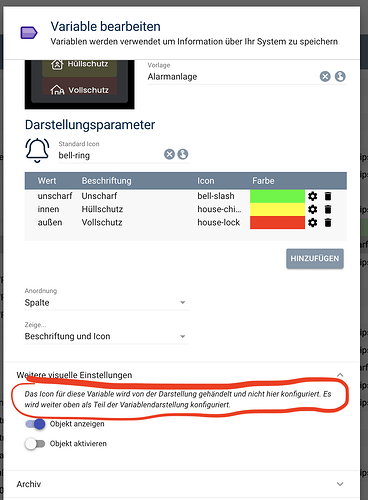

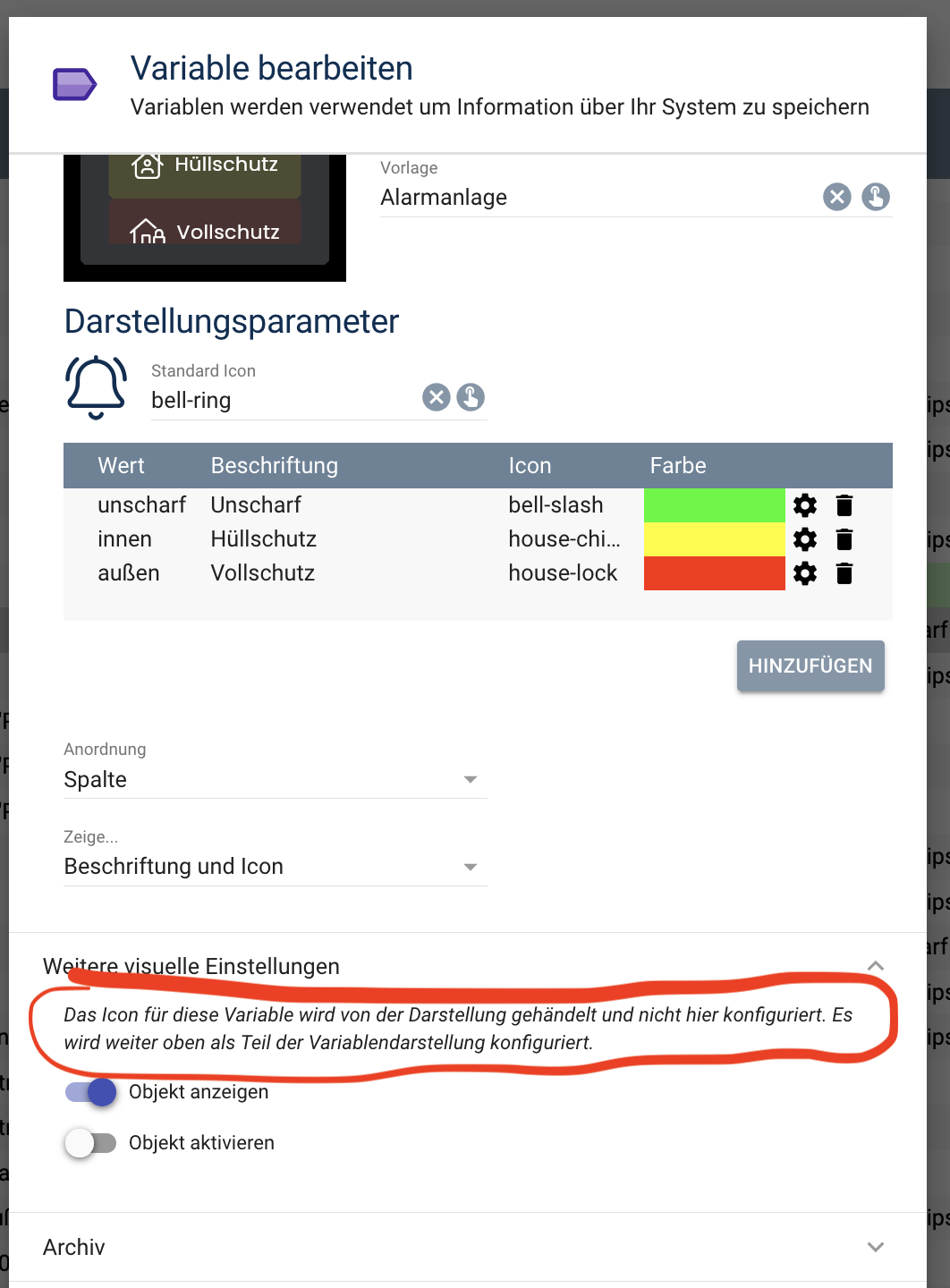

Wenn du das deaktivierst, dann lässt sich die Variable nicht mehr über die Visu verändern.

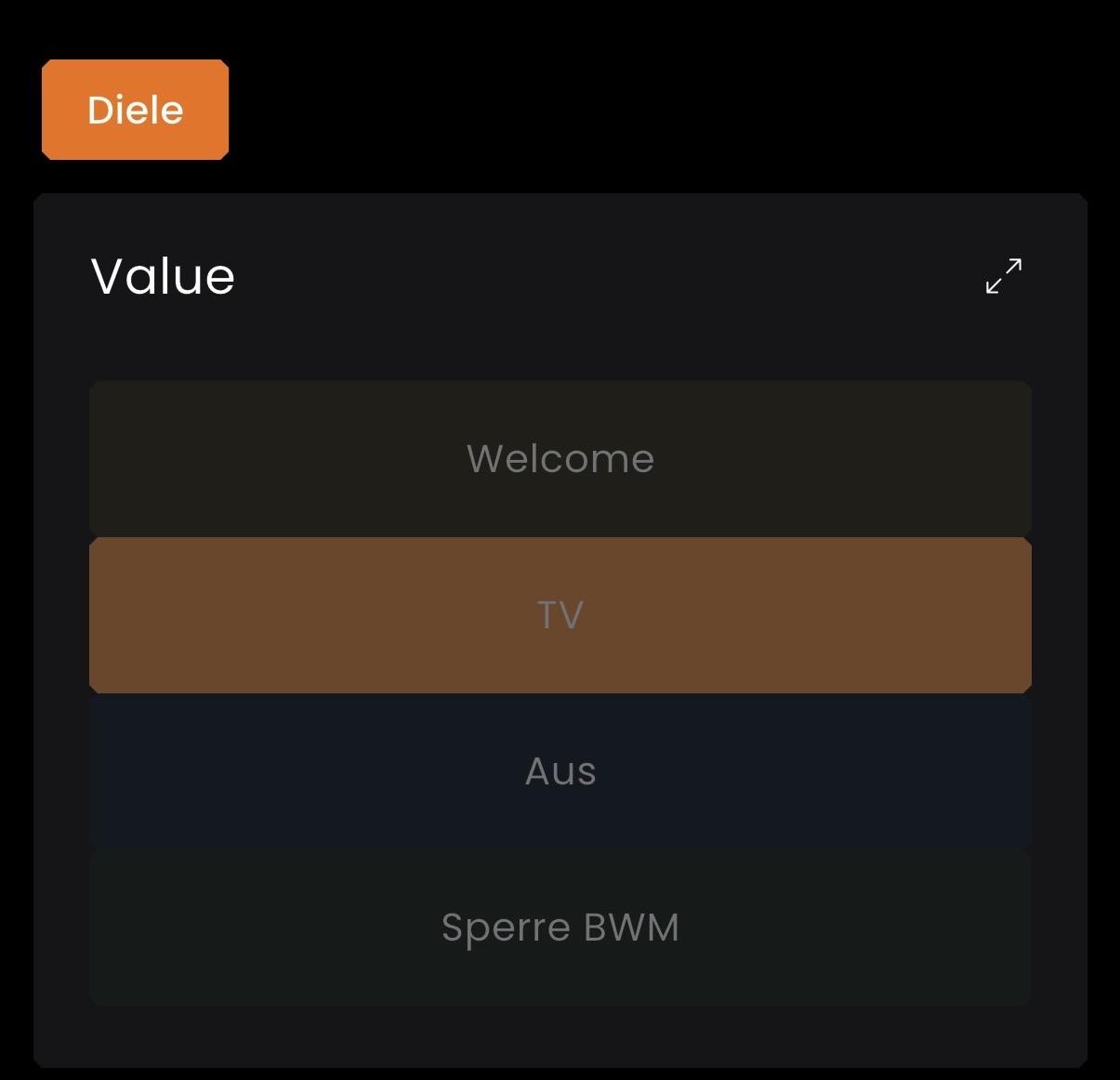

Hat das bei dir denn nicht funktioniert? Die Anzeige ändert sich dann aber etwas, da Objekte, die nicht bedient werden können, blasser dargestellt werden. Der Kontrast zwischen der aktiven Einstellung zu den anderen Punkten ist dann nicht mehr so gut. Falls es das war, was dich gestört hat? Vom Prinzip her, hätte es aber so funktionieren sollen.
Ich hatte mich da eben aber auch erst mal selbst reingelegt, da ich die Option bei einer verlinken Variablen nur beim Quellobjekt deaktiviert hatte und dann war der Link trotzdem noch bedienbar. Ich musst daher die Option daher beim Link deaktivieren.

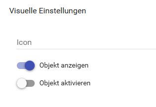

Das hatte ich ja probiert und es wird weder etwas blasser dargestellt, noch wird die Bedienbarkeit deaktiviert. Es steht aber ein Hinweis bei mir, den ich bei dir nicht sehe.
Der Hinweis steht bei auch in den Einstellungen der Variablen und es geht trotzdem. Komisch, warum es bei dir nicht so ist. Bist du sicher, dass du dir in der Visu auch die Variable ansiehst und nicht am Ende auch einen Link davon?
Mein Screenshot oben waren nämlich die Eigenschaften von dem Link. Aber erstelle dir doch mal einen Link und schalte dort Objekt aktivieren aus. Vielleicht geht es dann?

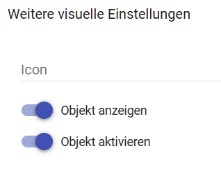

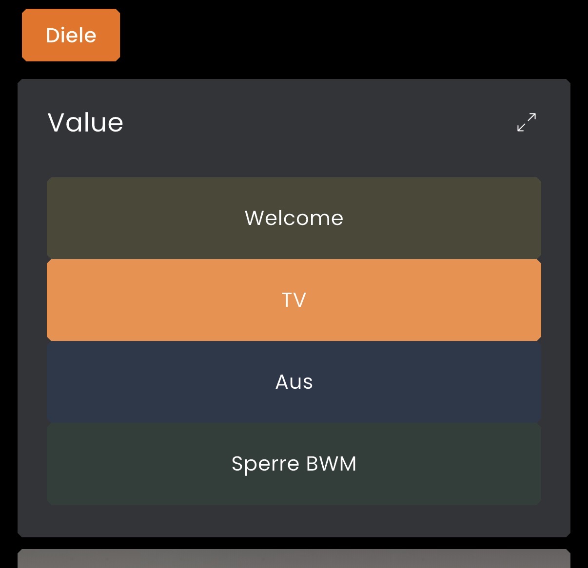

So wie du beschrieben hast ist es bei mir auch.
Aber: Die dunkle Darstellung gefällt mir überhaupt nicht. Daher werde ich mal den Tipp von @Dr.Niels testen. Das aber dann nach meinem Urlaub.
