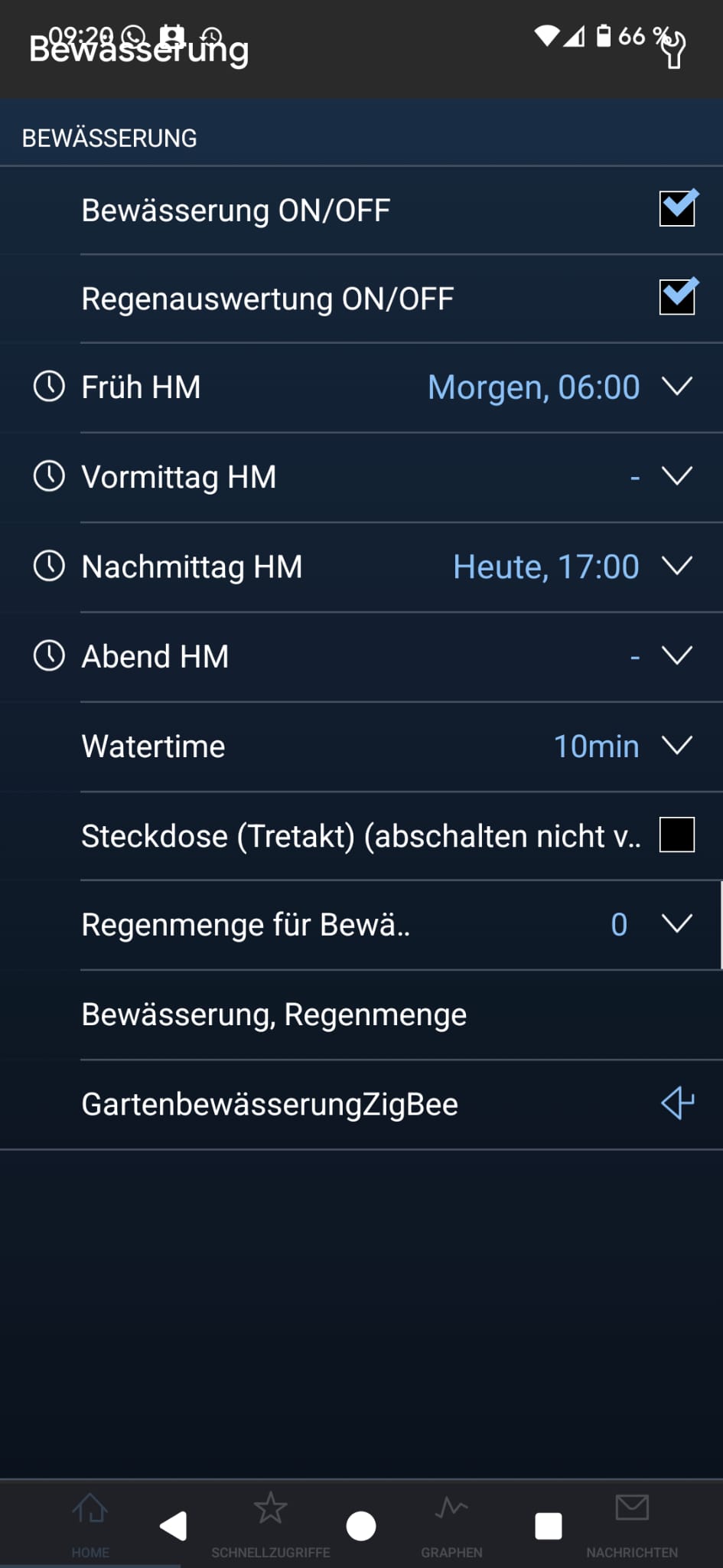

Wenn man ein zyklisches Ereignis einstellen will, fliegt man komplett aus der App.
Tippen auf die entsprechende Zeile.
Gruß Michael
Gruß Michael
