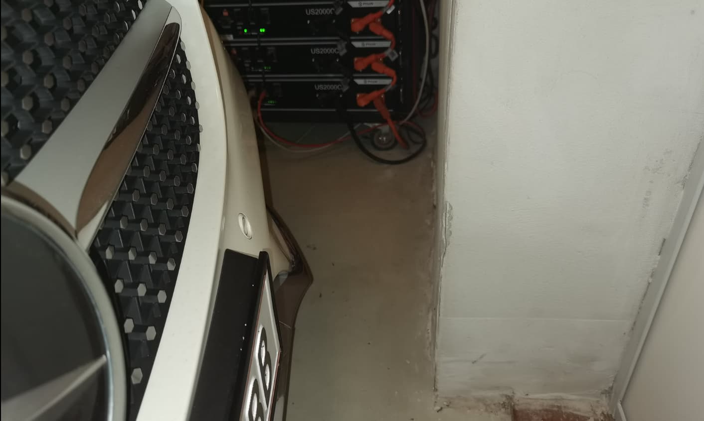

und um auch die Zweifler zu überzeugen: gerade erst repariert, schon wieder kaputt.
War aber ich selbst… die Kiste meiner Frau steht im Craport.
Aber wie gesagt, ist schon sehr lange auf der Todo…
Na bitte, Zeit etwas vernünftiges zu entwickeln ;(

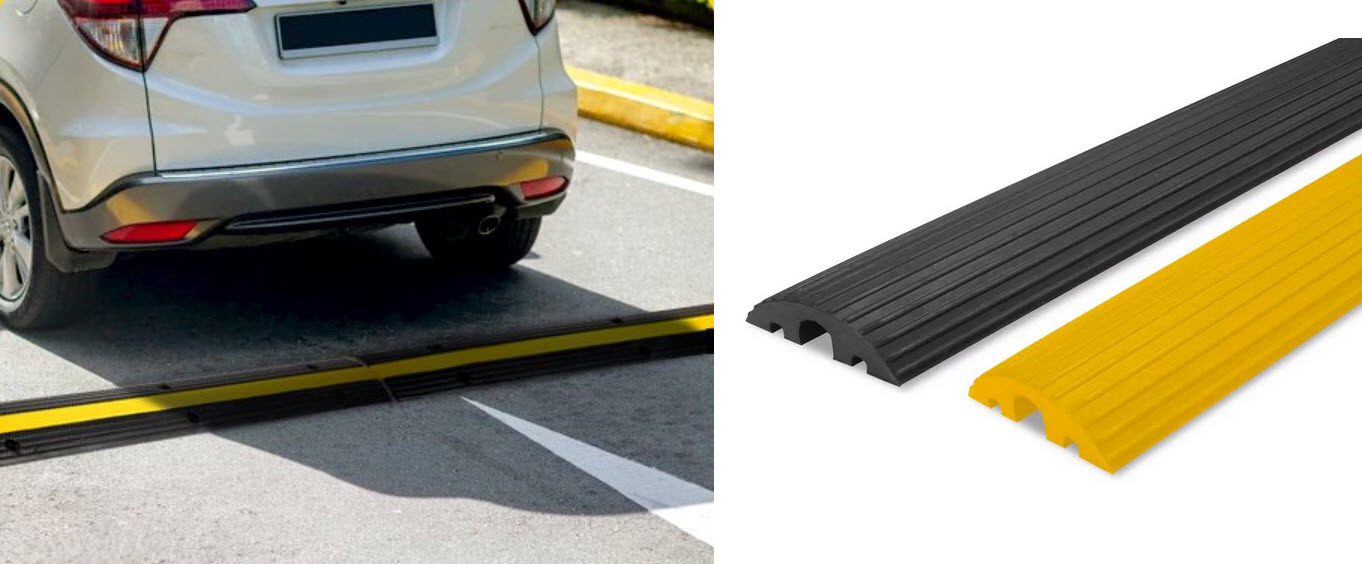

Ich komme nochmal auf eine einfache Lösung, die den Schaden verhindert anstatt ihn nur zu erkennen: eine Erhöhung am Boden, die man erkennt sobald man anstösst.
Bei solchen Kabelbrücken merke ich sehr deutlich, wenn der Reifen dort ankommt. Wenn man nicht mit Bleifuß drüberbrettert funktioniert das.
Suchwort: Kabelbrücke. Die gibt’s auch in gelb.
